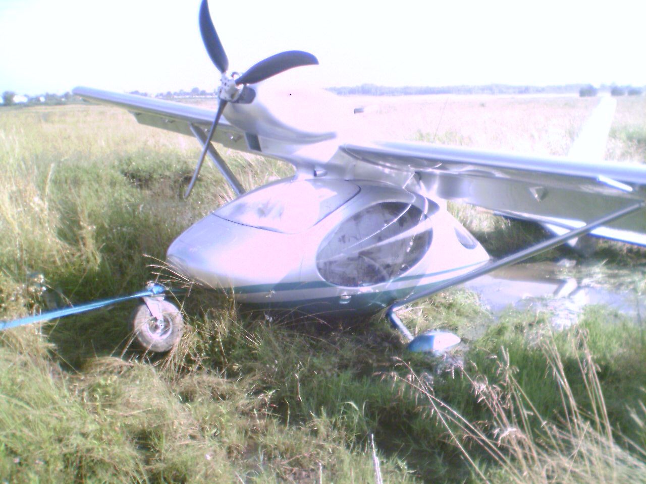

Именно потому, что на просторах нашей необъятной России может заправиться из любой  бочки с жижей, хоть как-то напоминающей бензин и иметь возможность быть отремонтированным в любом сарае с надписью  "Мех двор", а то и вообще без надписи.
Вот только представьте себе неудачную посадку, где-нибудь на таёжной поляне и вырванный при этом  кусок пластика, без которого ну никак теперь не взлететь и что теперь будем делать с нашим красавцем GLASТАR? Где искать запчасти, композиты?
А молоток, заклёпки или пара ржавых болтов везде можно найти, что бы взлететь и дотянуть до своей базы.
Я не пропагандирую поголовно пересесть на "Русские Телеги", сам люблю летать с комфортом и в импортных аппаратах.
Но так же, как и многие тут, живу в Русских реалиях, летаю над нашими лесами и болотами, и  в случае отказа матчасти сажусь на вынужденную, как правило, хрен знает где и знаю совершенно точно, что импортного красавца мне придётся бросить на этой поляне и чесать репу, как заказать из Америки нужные детали, быстро доставить и притащив каким-то чудесным способом  всё это борохло в нашу глухомань, не увидеть множество тропинок, по которым местные "лесные братья" уже давно растащили оставленный самолёт на сувениры...
А в случае с Нашим аппаратом достаточно добраться до устойчивой сотовой связи (если нет спутникового телефона на борту), позвонить производителю, сообщив координаты вынужденной и идти под крыло "курить бамбук", спокойно развести огонь и дождаться такой родной скорой помощи на "батоне" или всё том же старом запорожце...
И я тут совершено не лукавлю, потому как имел  опыт с вынужденной в болото на Русском аппарате, когда  легко свернул переднюю ногу  и позвонив производителю,  уже через сутки  взлетал с новой ногой, благополучно вернувшись домой...
Вот как это выглядело на самом деле:

А заодно и всем этим лодкам, разлетались тут, пластиковые недоделки :)
Я к таким событиям отношусь так: уж если НАСТОЛЬКО не повезло,  что отказал движок (еще бы, на колхозной-то моче летать), но еще и в глухой тайге присел, да еще и пробоину получил "неремонтируемую", но ты остался жив-здоров и отделался повреждениями самолета, то с починкой как-нибудь разобраться можно (хотя я никак в толк не возьму, что там настолько может быть повреждено). Геморно, но справиться можно.
Вырвало шасси при ударе о пенёк на пример.
Со смолой и стеклотканью ещё можно разобраться, подвезут.
А с со стойками? Где будете заказывать? Можете спросить любого владельца импортного аппарата, сколько времени уходит на поиск, оплату и доставку крупногабаритного груза из Америки (А шасси именно такой груз).  Я уже писал выше, что вывернул именно стойку на вынужденной. Но это был Наш аппарат и запчасти лежали у производителя на полке под Москвой. Он сразу после звонка бросил в багажник эту железяку и поехал в мою сторону.
  ДАЙ БОГ, что бы с Вами или с другими летающими братьями такого никогда не было!
Но надо просчитывать все варианты, увы...
