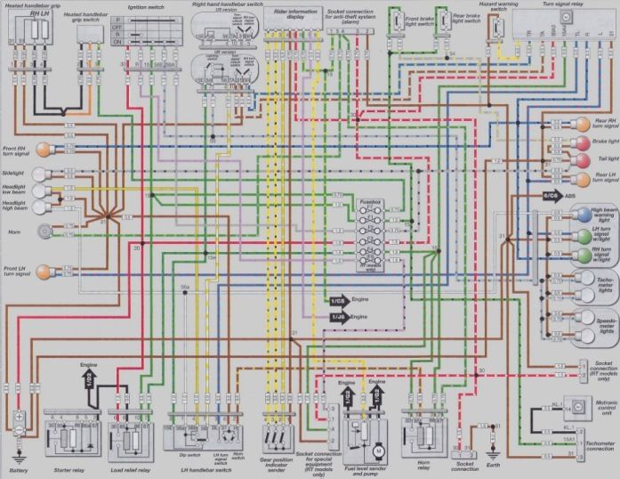

Добрый день всем!Недавно купил мот Бмв р1200рт,битый в морду,собираюсь собрать СУ.У меня такой вопрос-кто нибудь пробовал оставить родную кпп,в качестве редуктора?Вес у нее около12кг,а у редукторов 7-17кг,качество материалов и сборки-на уровне,и денег 60-80 т.р.можно сэкономить,и времени тоже.И еще,вопросы в ветке задаются правильные и ветка очень актуальная,но ответов мало,наверно они уходят в скайп,в личку.Можно на сайте подробно выложить,как "кастрировать" прводку,какие датчики удалять можно,какие нет?Мне его еще завести надо...,а приборки нет,и правая ручка с газулькой и кнопкой пуска разбита .Посоветуйте,пожалуйста  как правильно его запустить?
va300
СПБ
Завел мотор,работает хорошо,подключил стартер и бензонасос напрямую,-пошло дело,отключил АБС,круиз контроль, разьемы левой ручки-все.Да,и такой вопрос,такой вариант никто не пробовал,винт напрямую,на колено,и сделать чип-тюниг мозгов: крутящий момент сдвинуть на 3500 оборотов и установить ограничение оборотов на 4-4,4т.оборотов.Понятно,что часть мощности потеряю ,но какую??

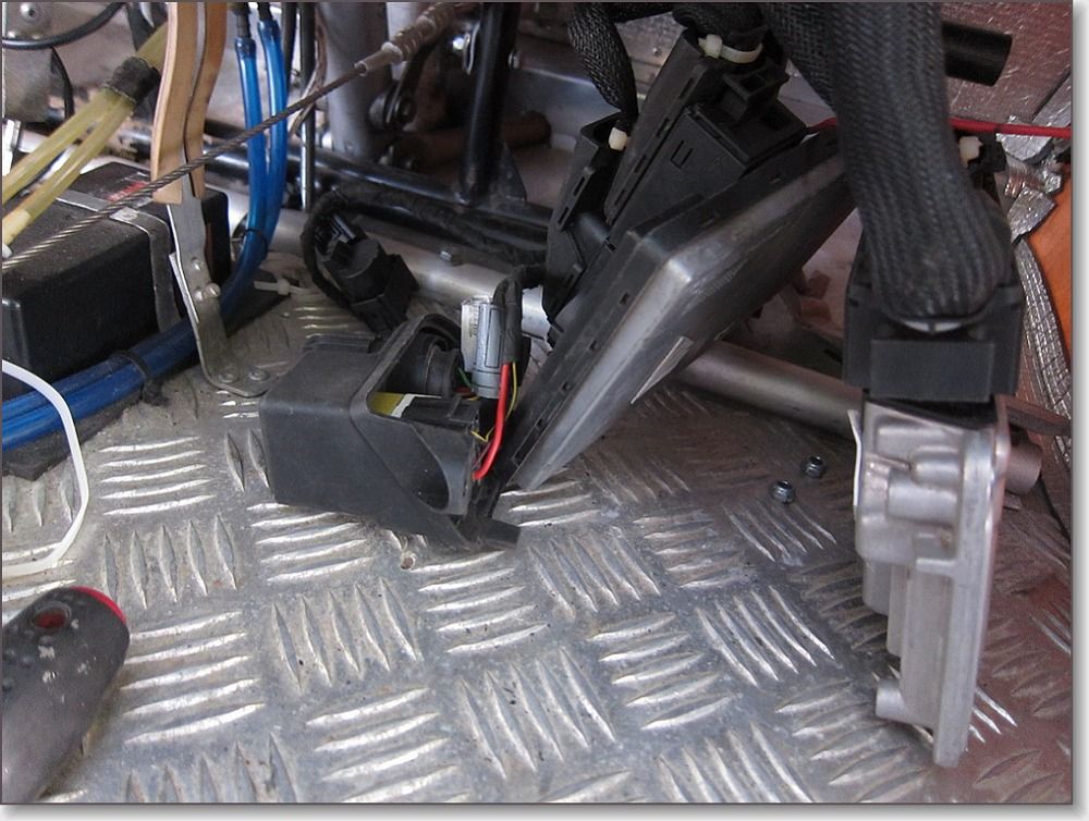

Ну что народ.Сегодня дошли наконец то руки до второго движка.Кастрировал проводку еще больше.избавился от второго блока.Движка завелась с пол оборота.и что самое интересное даже без датчика положения передачь.будем эксперементировать дальше.Хочется избавиться от проводов по максиму.Надо в меж сезонье на своем тонарге также все повыкидывать.

Ниего не прошивал.блок штатный.Просто как и предполагал .нашел провод который питает эбу.

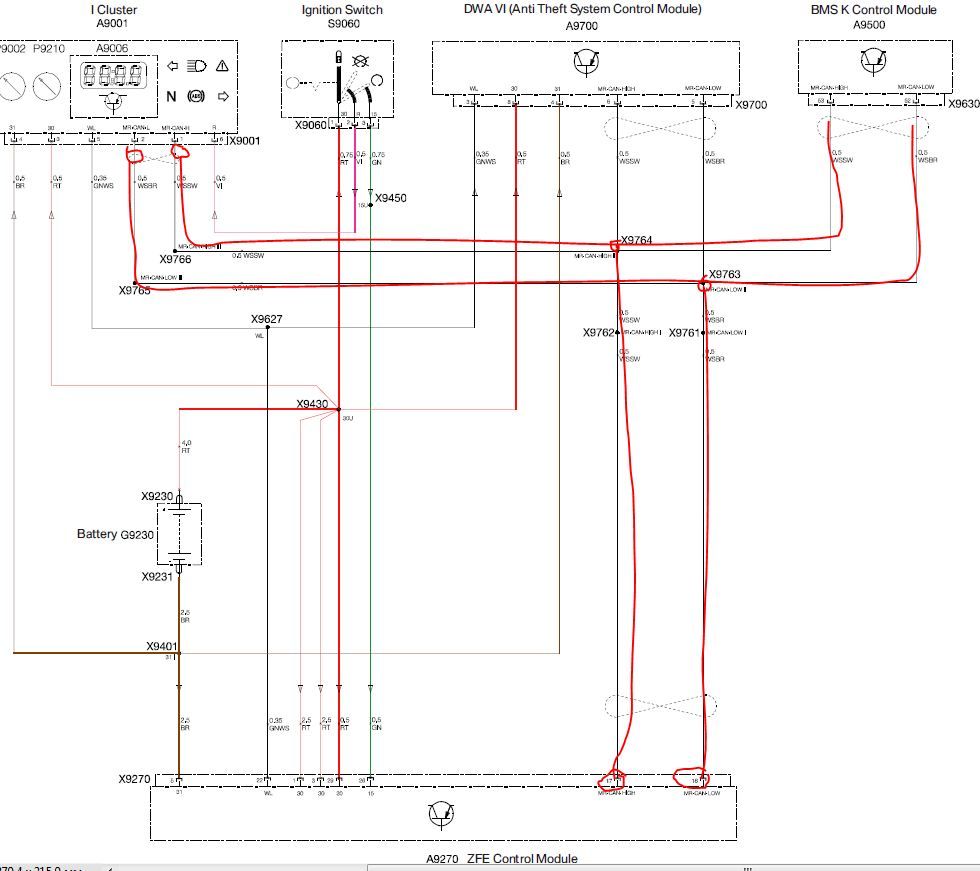

да все. я пробовал отключать от цифровой линии сам блок комфорта. мотор не заводится. если на работабщем моторе Его отключить от разьема,то мотор продолжает работать. Видимо опрос блока комфорта по цифровой линии идет при первоначальном подключении питания,даьше он не нужен.
Вот и интересно как вы этот опрос обошли.
Запитать-то блок ЭБУ неслжно, схема есть.
Да,мотор 1150 или 1200? 1150-му второй блок не нужен,да  его там и нет кажется

Сразу оговорюсь.Отказ от длока комфорта не позволит использовать штатную приборку.но я ее ине ставил изначально.А так во втором шлейфе проводов оставляем только.провода сцеплениа .кнопки пуск .насоса. токовой.масса.имобилайзера.и там есть такой зеленый.На стартер у меня идет своя отдельная цепь.В итоге все завыкается как и раньше .когда на зеленый подаем плюс это будет зажигание.включаем стартер и вуаля. движек затарахтел.Если кто не понял звоните все обьясню.89687353837 Юрий тел мск.

простите,но не верю.просто отцепит этот блок не получается. к нему идет опрос при подачи питания на блок ЭБУ.
про все провода которые надо запитывать +12 вольт я в курсе, над схемой мотоцикла всю зиму прокорпел пытаясь понять почему не заводится.
В Ваших словах есть правда если вы описываете проводку 1150-го. там реально можно выкусить три четверти проводки. и как раз на зелененький подаешь напряжение при включении зажигания

Не к нему а от него идет инфорнация на приборку.Не вериш и не надо))))))Мне то чего.Приезжай посмотри я в Чехове.Вроде не далеко.Заведу и все покажу. мне не жалко.

Заеду с удовольствием. этот второй блок нафиг не нужен,а таскать приходится.
информация на приборку идет по цифровой линии (два витых белых провода) им же и обменивается BMS K и ZFE модули.

По этим проводам идет чисто информация на панель приборов. С самой приборки в мозги никакая информация не идет.

бррр. да я не про приборку это и так понятно что приборка счтаывает показания. я про второй блок,блок комфорта который,BMS-K обзывается на схеме. вот его я мечтаю выкинуть.
дядька
Да и я о нем же.Какоето недопонимания у нас.По витым проводам  блок комфорта передает информацию на приборку.Но и по таким же витым берет информачию с эбу.такую как давление.обороты.уровень масла.температуру.итд и тп.что бы передать ее на приборку.Повторюсь именно пропустить информацию через себя от эбу к приборке.но не наоборот.
