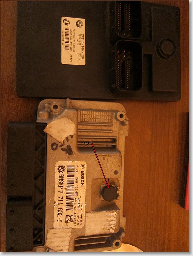

Фото блоков управления.
На блоках, что за черный регулятор, вращается прим на 30град.?
Регулятор))  Пробка это для связи с атмосферой , чтобы банку BMSK не раздавило/не раздуло от перепадов давления атм.
Прочитав ваш предыдущий пост , предполагаю что антена и иммо не при делах, похоже подпалили вы  ecu.
Вам бы диагностику подключить и посмотреть что-там.
Я когда свой блок "зажарил" (случайно 12 в на датчик КПП прилетело) в диагностике повисла ошибка что-то типа этой "кз в группе 1"
После этого пришлось покупать блок BMSK.

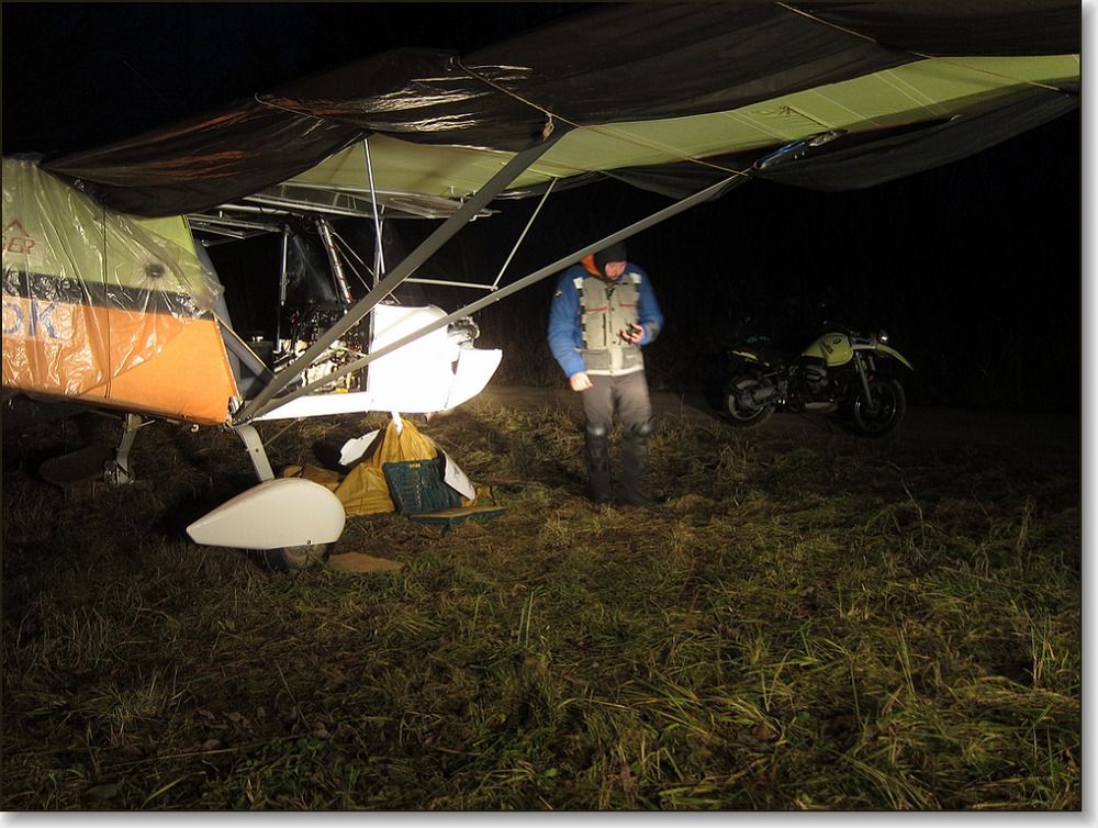

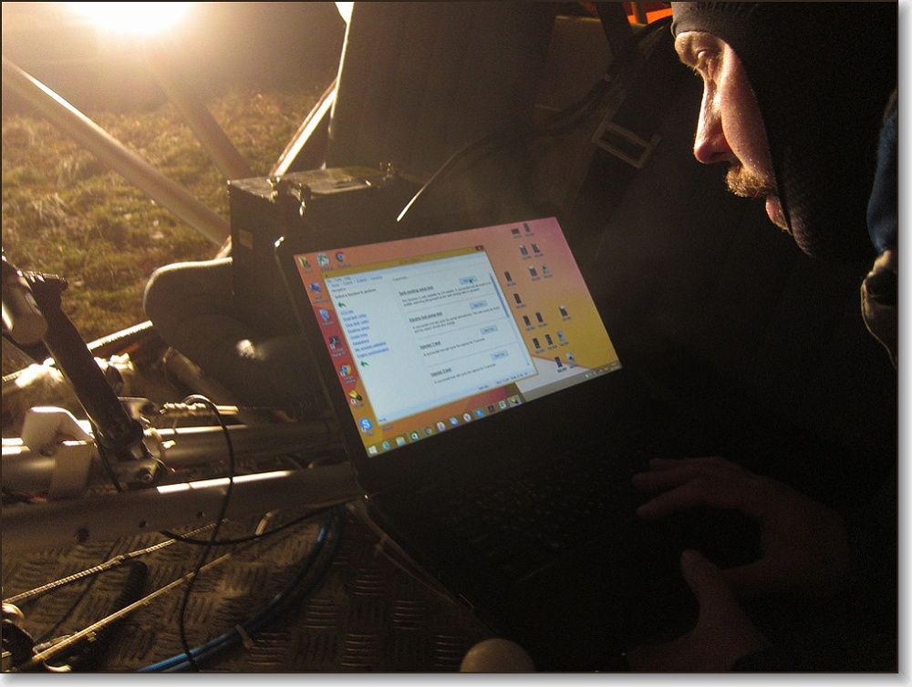

Сегодня встретились у самолета с Иваном, товарищем Дмитрия. Иван примчался почти от Москвы со сканером и на мотоцикле БМВ Р-1100. Жаль что пришлось в темноте работать, но так или иначе получил массу полезной информации.
Для начала сканер выкопал целую гору понятных ошибок- различные ненужные в самолетном варианте  датчики и т.п.
Далее, нашел неработающий датчик детонации(может есть у кого?)
Сигнал с коробки приходит- нейтраль.
Принудительно, Иван подключил через комп топливный насос -работает.
Но далее тишина, мотор мертв.
Переставили оба блока ЭБУ и кольцевую антенну от другого БМВ, результат  ноль.
Ближайшие дни планирую начать разборку жгута с поиском спайки проводов подножки или поиска обрыва.
Есть лист распечатки ошибок со сканера Ивана. Могу скинуть для обсуждения в почту

Файл со сканера не могу загрузить сюда, поэтому просто кидаю скопированный текст ошибок.
Просьба подсказать наиболее подходящие к моему случаю.

Это всё старые неисправности, он пишет что сейчас этой неисправности нет.
А перечень ошибок на обоих блоках одинаков?
Vi-kTo-R
В Арктике звезды ярче...
На проверочном блоке Эбу сканер показал просто рабочие параметры, без сканирования ошибок
Красным указаны реальные ошибки, так сказал Иван

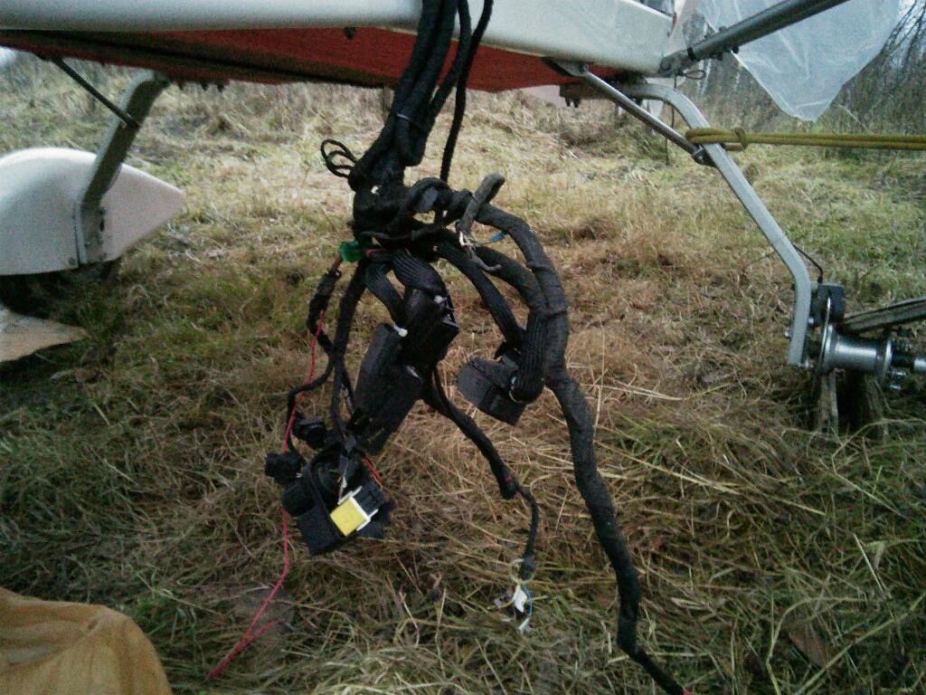

Но я за три года полётов в каких токо буреломах не побывал и даже не знал как моя проводка выглядит. ХЗ в ней ли ещё дело. Сегодня удалось вытащить весь хвост на свет Божий. Теперь и работать с ней удобно и обратно уложу как нравится.
Вить, а это весь хвост?Ужас какой то ,змей Горыныч, трехголовый, и то симпатичнее кажется...А я то, наивный. думал, что для впрыскового двигателя , для запуска и работы нужен лишь датчик положения КВ и давление в топливной рампе....А тут. и просадка напряжения, и рассинхронизация иммобилайзера... :(    Ну, удачи в поиске! Оч. болею за тебя!

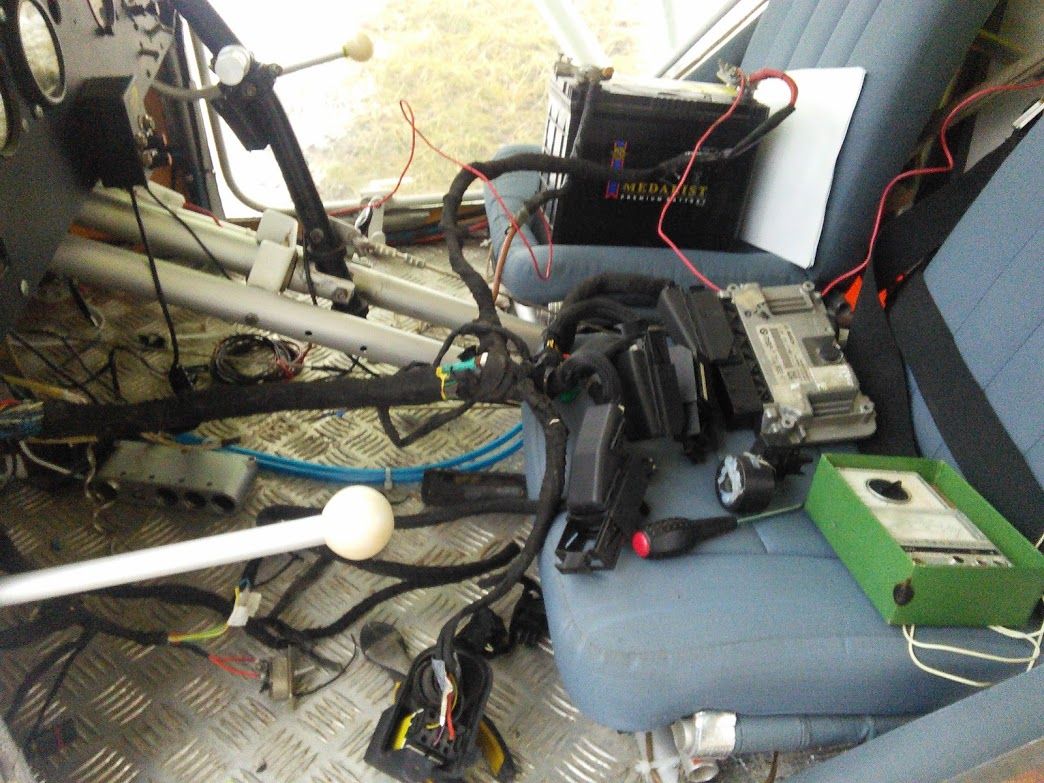

Продолжаем поиск неисправности.
Сегодня удалось немного поработать с проводкой снова. Как и подозревал, продвинуться самостоятельно пока не удается, ибо
1.Нет полной уверенности в том, что у меня рабочие кольцевая антенна и 2 ЭБУ. По совету Сергея Anser снова снял сегодня все три девайса и намерен опробовать их на рабочем двигателе.
2.Если это не поможет, буду снимать проводку с самолета и разбираться уже дома, поскольку не понятно, кто и как ее разводил и где искать нужные концы.
Что еще удалось услышать, при выключении зажигания слышен звук работы то ли инжектора, то ли еще чего на двигателе.

Это клапаны холостого хода жужат при включении.
Смотрю на фото, чип иммо не в ключе , если так ,то положение чипа очень важно относительно антены. Чип иммо читается правильно только в положении когда он в длинну находится перпендикулярно плоскости кольцевой антены.
дядька
Всем привет .Если слышен звук клапанов то имобилайзер чип считывает.Мне кажеться что умер датчик колен вала.Но это не точно. надо смотреть.
deltafregat
Проверяли датчик кв, живой.Созванивался с Виктором.
