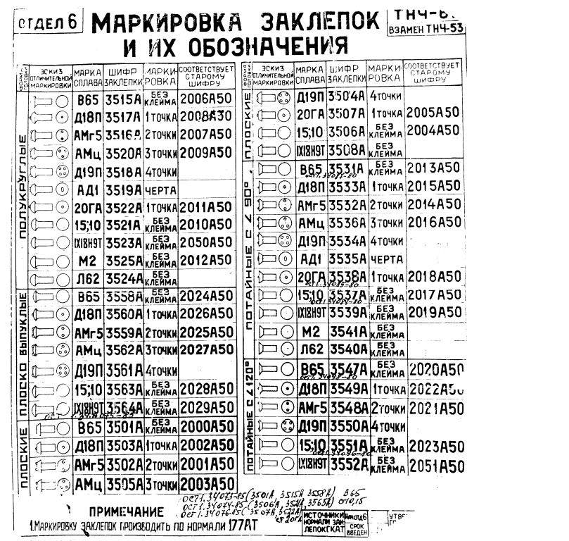

Без маркировки - это простые, силовые заклепки из В-65. Попрочнее будут, чем из Д-18. Если сомневаетесь - придется опубликовать в журнале маркировку. Ну да она у вас там должна быть. Хотя тонкие материалы лучше клепать более мягкими заклепками, как раз Д-18 будет кстати.
Вот, собственно, маркировка:

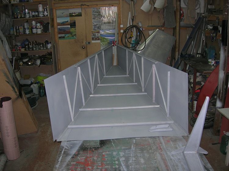

Разрешите отчитаться за проделанную работу на этой неделе. Сделали чуть меньше, чем планировали. Хотели склепать хвостовую былку и киль. Хвостовую балку склепали, разумеется без гаргрота, для киля только все заготовили. Отличия от оригинала - дополнительные диагональные раскосы на боковых панелях - без них панели будут дребезжать, это мы уже проходили на СН-801, да и парни с Украины посоветовали.
Это хвостовая балка:

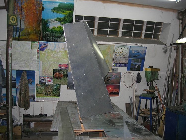

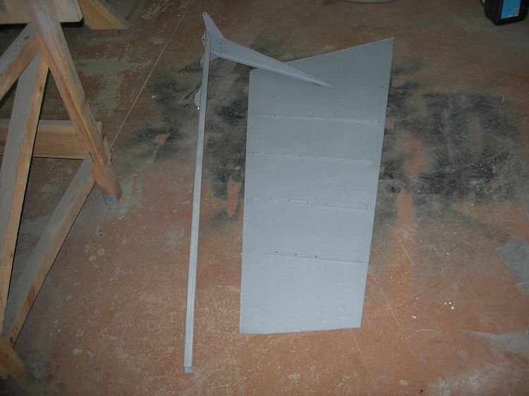

Это заготовки киля. Есть некоторые изменения. Тоже отличия - две отдельные панели, а не одна согнутая обшивка. Еще вместо нервюр приклепали к обшивке уголки, так сделано на самолетах RV. И вклепали чаще чем на оригинале. Разумеется во всех отверстиях вставлены пистоны из нержавеющей трубки.
У зодиаков обычно верхнее крепление руля направления, клепается в последний момент, когда уже готов фюзеляж. Иначе есть вероятность несовпадения размеров.

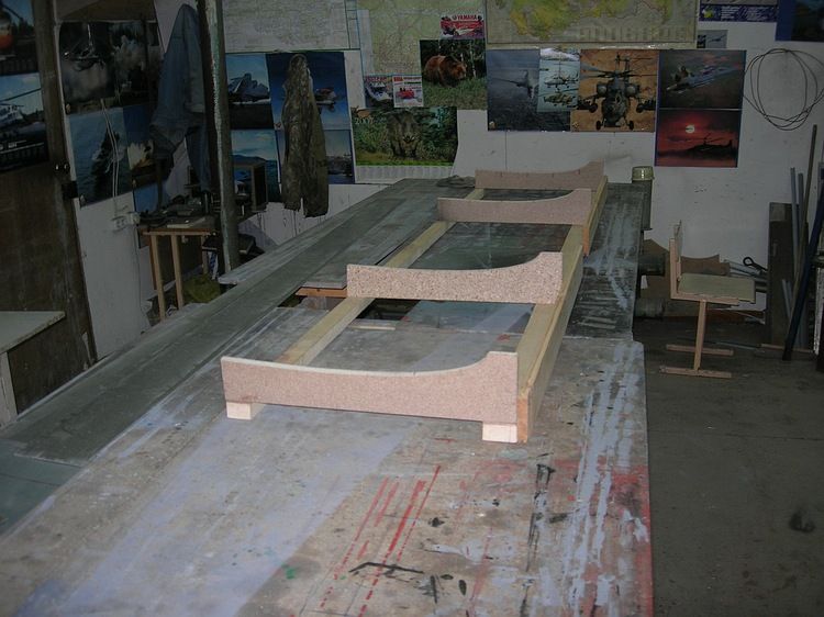

Всех с наступающим новым годом. Я думаю, что это крайний выход на свою ветку. По-этому о том, что сделали за неделю. На этой неделе больше занимались организационными и подготовительными работами: выровняли и отнивилировали стол, сделали стапель под стабилизатор. Самое главное нашли гибочный станок с длиной гиба более 5 метров. Так что сейчас, я недеюсь не будет проблем с гнутыми деталями, в первую очередь лонжеронами. Раньше могли согнуть только до полутора метров и приходилось стыковать. В понедельник пойдем пробывать гдуть на всю длину.
Стапель стабилизатора:

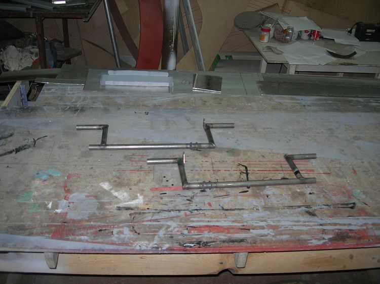

И так как ходим сделать другое шасси, а чертежи центроплана еще не готовы - делаем, что можно. На пример педали и кое-какие гнутуе элементы:
