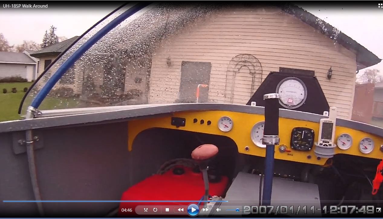

Приобрел я чертежи UH-18. вроде бы все понятно и реально воплотить.
вопросы которые обдумываю выложил.
пересмотрю конечно конструкцию по уменьшению веса.
- есть еще вопрос центровки, по ней пока не понятно, плаваю.
- угол установки крыла, почему такой? на разных фотографиях визуально разные размеры
- как ставится ось винта, есть угол установки?
открыт вопрос по вакуумной формовке. не делал ни разу.

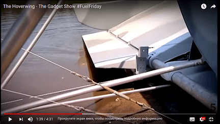

Altukhov_Aleksey сказал(а):
это не элероны, это типа закрылка для увеличения зоны экрана
"Закрылки", которые отклоняются как на положительный, так и на отрицательный угол?? Серьёзно?

Altukhov_Aleksey
угу серьезно, если посмотрим ролик из которого Вы сделали скрин шот, то увидим допустим на 2:50-2:51 отсутствие педалей, все завязано на ручке, а закрылки могут быть связаны с рулем высоты, но тут умничать не буду, рядом с ним не стоял не видел. А тут перевод с их сайта
Управление полетом состоит из двух подвижных рулей и большого лифта. Джойстик обеспечивает точное управление с помощью простой системы рулевого управления кабелем, которая предназначена для легких предполетных проверок. Спокойный ветер идеально подходит для самых приятных полетов. Откройте дроссель и удерживайте небольшое противодавление на палочке. Когда индикатор скорости воздуха показывает 55 миль / ч, оттяните еще немного. Нос начинает подниматься, и вода начинает падать. Похоже, вы на высоте 10 футов, когда дно корабля находится всего на 1-4 фута над поверхностью. Уменьшите мощность для поддержания минимальной скорости полета (55 - 60 миль / ч) и попробуйте несколько неровных поворотов. Небольшая сила на палке слева или справа приводит к углу банка и нежному повороту. Потяните назад на джойстик, и Hoverwing ™ поднимается немного выше, чтобы очистить большие бодрствования или мусор. Пролетайте над волнами и по земле, не замечая никаких изменений в плавности хода. Посадка очень проста, потому что ваша взлетно-посадочная полоса всегда находится под вами. Вам не нужно выстраиваться в линию по осевой линии, просто уменьшайте мощность, выровняйте крылья, и вы опуститесь.

вчера про вес писали, тяжеловат. получается.
вы не думали куда бак будете встраивать?
я подумаю его утопить в корпус.  как вариант посмотрю от автомобиля ваз которые прячутся под сиденьем и которые сделаны из пластмассы
