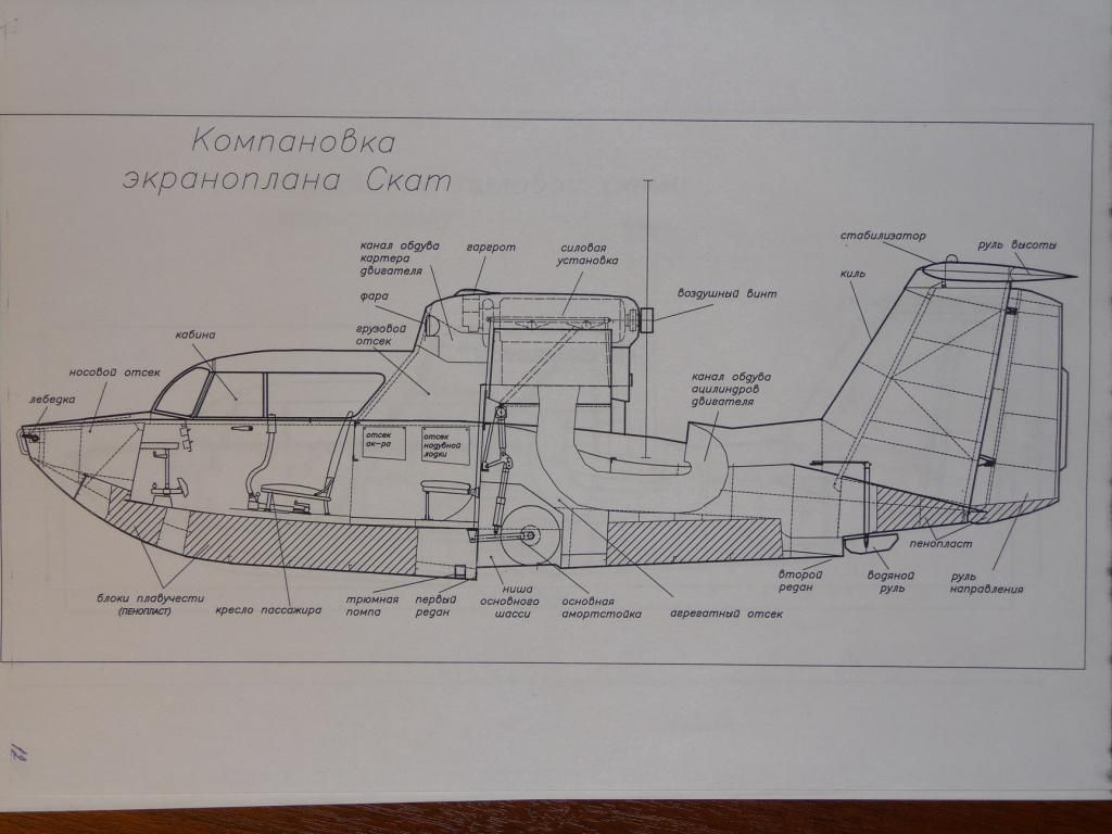

Проблемка может возникнуть когда двигатель глохнет,
примерно как у вашего коллеги по экранопланостроению:
(да, аппарат по ссылке другой, но децентрация и тут и там присутствует)
https://forum.katera.ru/index.php?/topic/3750-stroim-ekranoplan/?p=2201572
По отказу двигателя экраноплана Скат. Было несколько случаев, При резком падении оборотов и остановке воздушного винта экраноплан с высоты около метра резко набирает высоту до порядка 10-20 метров и далее планирует
Р-р-р-аз, и 10-20м высоты! Но у Ската, по крайней мере, есть возможность управляемо спланировать и при таких поскоках,
а вот что будет в подобном случае с UH18 ?  :(
Так что с вопросом по  рассинхронизации вентилятора - тут не всё так очевидно, и неплохо бы пообщаться с производителем о всех нюансах, а ещё лучше - и с теми кто пилотировал подобные аппараты.
