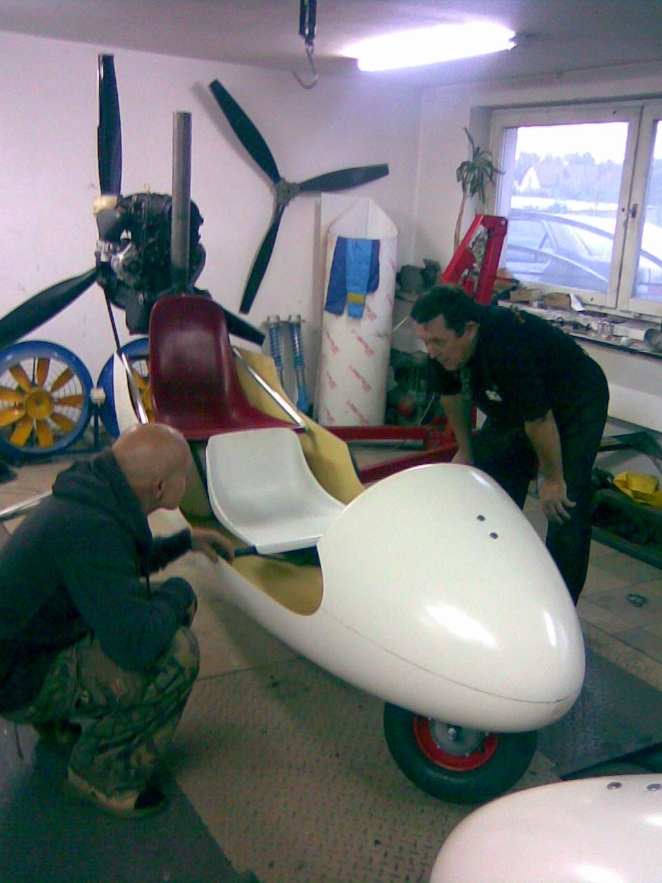

интересный вентилятор в кольцевой насадке в правом нижнем углу. Не иначе, как катер на воздушной подушке мастырите?
-это два вентилятора для обдува радиатора машины при измерениях характеристик моторов на масляном тормозе.

Роман а насколько слаб оказался сузуки?Можно подробнее,пока мы свой еще не прикрутили?

Слаб! Хотел 200, а получилось только 91  ;D

Реально там дело не в Сузуки, а в ошибках при проектировании и изготовлении воздушного канала и воздуховодах. Главные из них - острая кромка воздуховода на входе + зазор более 2%. Если бы только их убрать, то можно минимум + 30% тяги и давления получить. А если все остальное оптимизировать, то к тем +30  еще + 20% сверху наскебется.
Но хочется сесть на новое поколение двигателей - Фордовский 2.0 Дуратек со 145л.с, при весе мотоустановки 105 кг, что бы тяги было в запасе - человек разом 15 увести, как в автобусе :).
