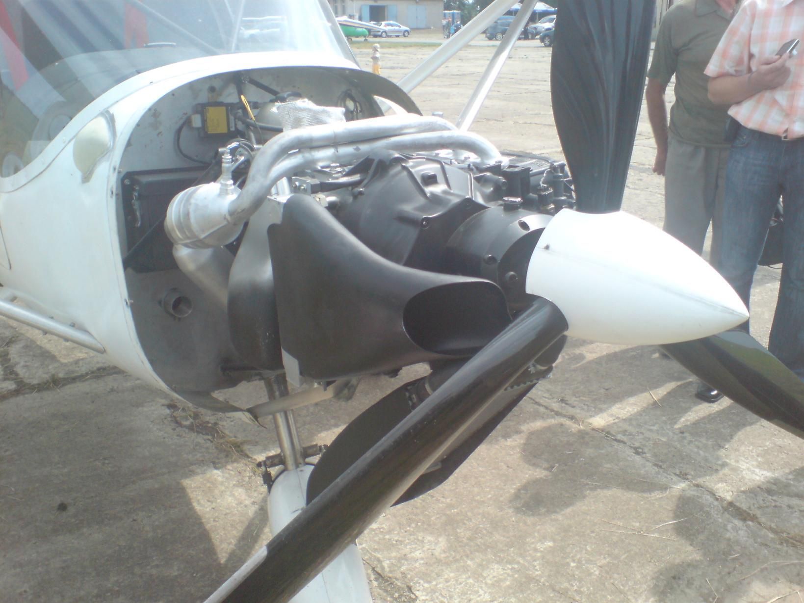

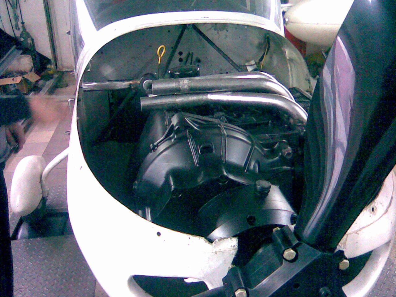

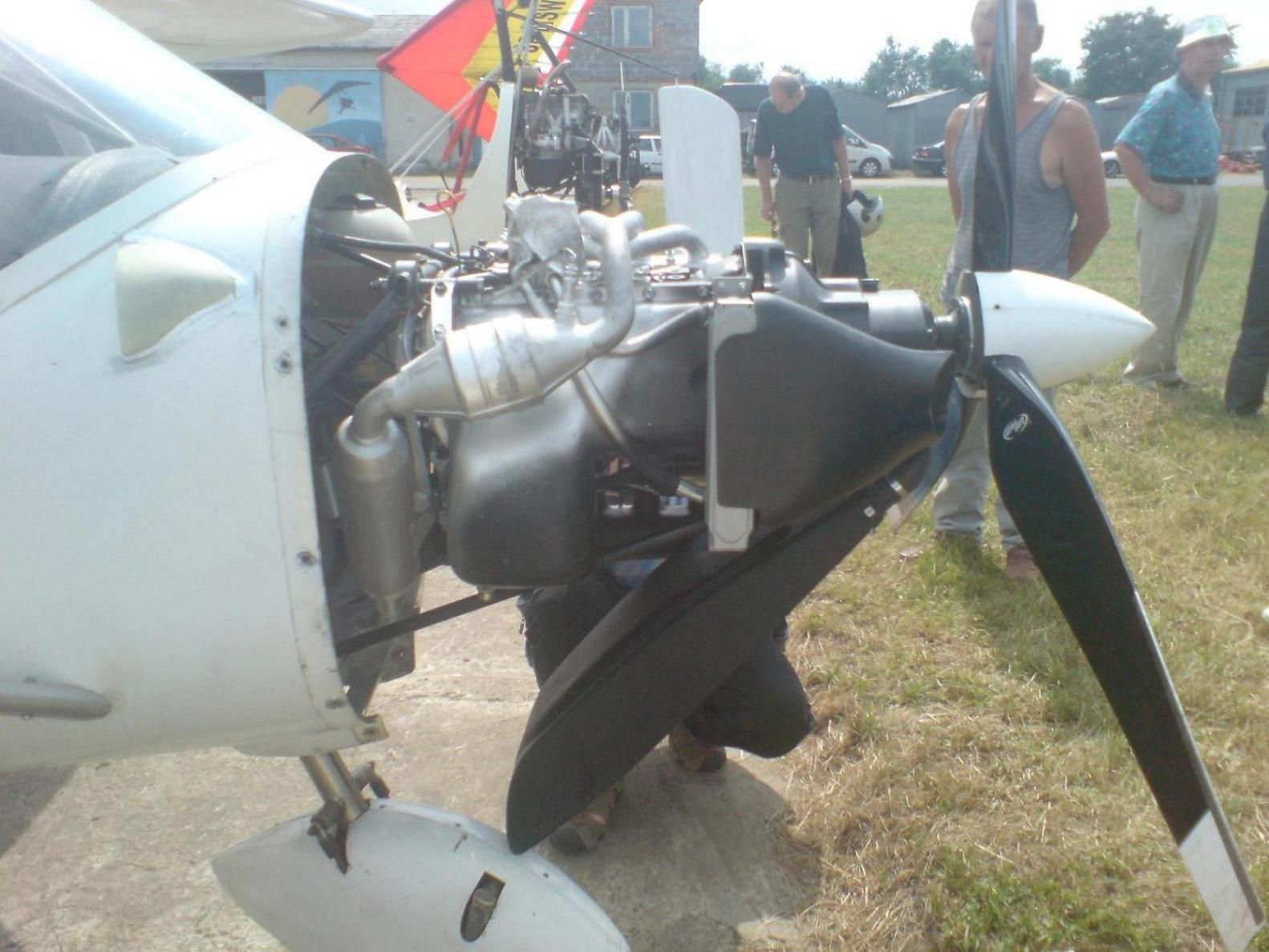

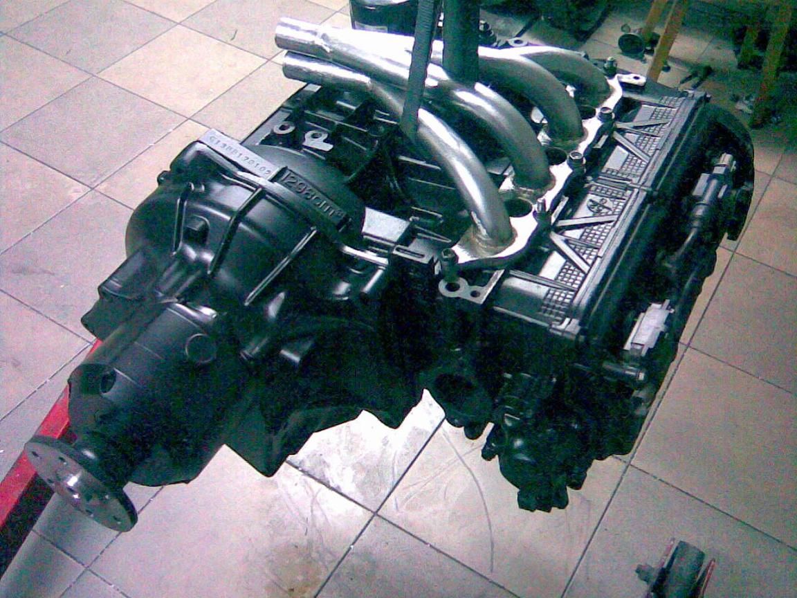

То henryk:
Неужели мотор SUZUKI можно "ложить на бок"? Это же "не штатное" расположение двигателя в пространстве! И что, работает "на боку" без проблем?
Это какой именно движок изображён на Вашем фото? Сколько стОит такой двигатель от пана Bogdan Wozowicz?
Спасибо!
henryk
Krakow
-можно,хорошо\отлично по словам испытателя\ работает,
но приделаны спец.каналы для масла и много пришлось поработать с охлаждением.
мотор ЖЭ13,или ЖЭ16.\какой попадается...\
редуктор своей конструкции,на базе шестерен от штатной коробки=сейчас и 3-вальный-больше смещение оси винта.
Богдан их делает неохотно,тк.много мароки по сравнении с МДП или автожиром.=на снимке=10000 долл.
