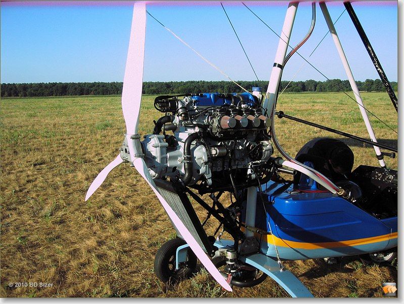

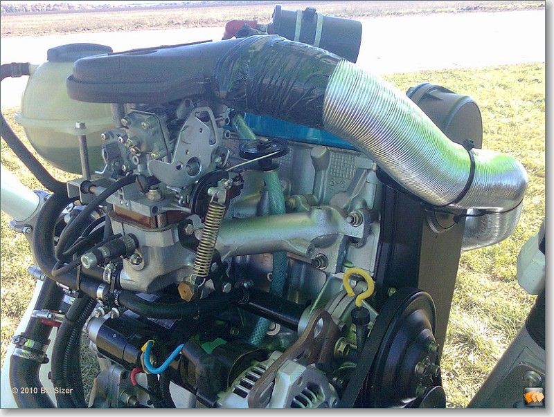

Тема карбюраторов я согласен проста и надежная- но проблема с этими вакуумными трамблерами и впускными коллекторами под моноинжектор от древних версий Сузукапрома-все тяжелее найти деталь 25-ти летней давности, плюс на мой G-13BB без переделки распредвала невозможно поставить трамблер (у меня там маркерный диск датчика поворота распредвала) Ниже фото карбюраторных версий моего Солекса G-10 и линейка 4-х Keihin на дельте моего друга с G-13BB.

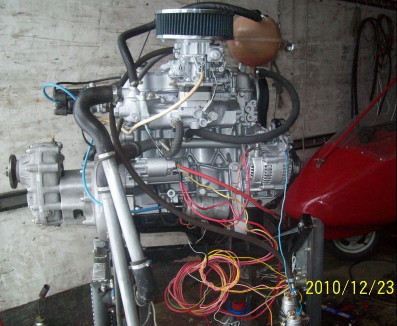

Народ, может кто менял на Ж13В  впрыск на карбюратор или желает это сделать, так я бы купил блок управления, электронный трамблёр и моновпрыск или поменял бы с доплатой (моей) на свой карб и трамблёр.
Чёт не нравится мне эта система с карбом и простым зажиганием.
Вот мой мотор.

[/qusized_Foto0172.JPG (181 KB | )ote] У карбюратора на этом фото, убран подсос, заглушен штуцер отбора картерных газов, и удален подогрев канала винта качества смеси. К чему бы это?

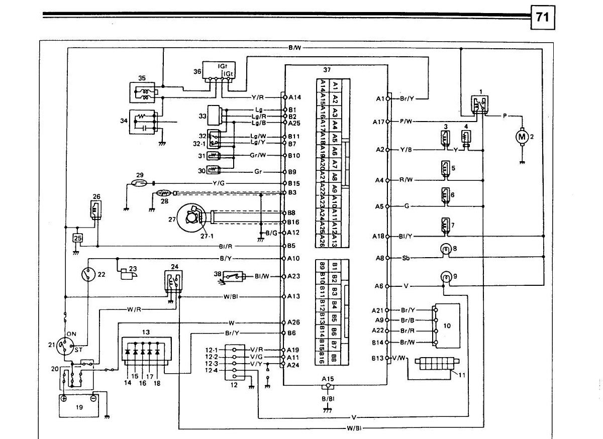

Если кого интересует выкладываю схему для G10 с моновпрыском. Полное соответствие для мозгов  Е3  модификации двигателя SF310.  Совпадают все ножки подключения и цвета проводов. Перевод обозначений выложу может вечером. Надо перевести с венгерского.
