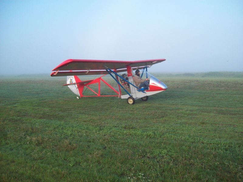

  Чертежей пока для народу нету, вернее времени, чтобы их сделать. А смолу использовали самую  обычную - ЭД-20 + ПЭПА. Пилон - классический кессон в лучших авиационных традициях: со штампованными и фрезерованными шпангоутами. Нижняя часть вертикальной стойки пилона склёпана на герметике и является баком 22 литра для перелёта на большие расстояния.  Пока сделан только один пилон и есть потребность сделать переразбивку крепежа и некоторое конструктивное изменение с сохранением внешней геометрии. Новый пилон должен стать легче и удобней для сборки и эксплуатации.
   На фото "Беркут" в тумане.

Хороший аппарат, интересует толшина метела на лонжероне ,на лыже и пилоне ,и какие уголки стоят везде.
dombrov
  Ну на память толщины дюраля в пилоне следующие: брюхо, заспинная часть пилона - 2ммм,  боковины лыжи и верхняя часть пилона - 1мм, штампованные шпангоуты - надо 1 мм. И на лонжероне крыла и в пилоне в основном уголок 20х20 стенка 2, кроме задней вертикальной стойки пилона, к которой крепятся узлы моторамы. Там тавр  с основанием 40х30 стенка 3мм. Тавр фрезерованый в верхней части, там 1 ряд заклёпок.
  Средняя часть лонжерона крыла усилена уголком 18х18, вставленным изнутри. Стенка лонжерона ступенчатая: В центре 1мм, потом 0,8 и 0,5 по краям. В местах нервюр приклёпаны стоечки из уголочка 12х12х1,5 мм.  Если это описание сопроводить просмотром фотографий, то понять можно.  Следует учитывать, что самолёт не сиртифицирован и вся прочность конструкции проверялась учлётами путём грубых шлепков на землю. Учитывая, что аппарат выдерживает это без поломок, был сделан вывод, что воздушные нагрузки на порядок ниже наземных, а значит прочности, заложеной в аппарат будет достаточно для полётов. Хотя это конечно подход не совсем профессиональный.
