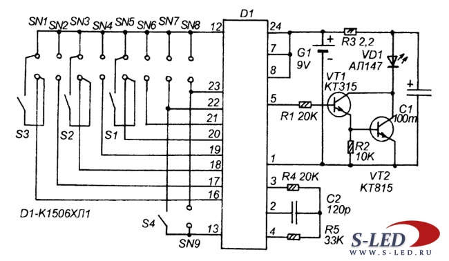

А что Вы предлагаете узнать из праса на диоды, ссылку на который выложили? Вот характеристики отечественного ИК диода для пультов: http://escor.ru/catalog/otechestvennye_3/al147a1/ Постоянный прямой ток в 15 раз ниже, чем допустимый импульсный. А вот схема содранного когда-то с Филипса отечественного пульта с этим диодом:
Не нужно сильно "понимать в предметной области", чтобы увидеть,что кондер 100 мк, заряженный до 9-и вольт в импульсе разряжается через диод без какого либо ограничения тока. А диодик-то рассчитан на напряжение всего 1,7 Вольта.
Ограничение там есть ,за счёт подобранного тока КТ815 , сопротивление R1 определяет максимальный ток!
Т.е. КТ 815 подобрали с минимально возможным коэффициэнтом? Ну не смешите - кто бы этим занимался, да и с какой целью? - чтобы тратить энергию батарейки на нагрев транзистора?
Ну уже не 50 раз. Так, глядишь, может к правде и подойдем.
Ну а реальный ток-напряжение измеряли? Я вот с утра измерил на двух образчиках...
А 15 крат это мало? Вы помнится вообще заявляли что никаких превышений нет и быть не может.
