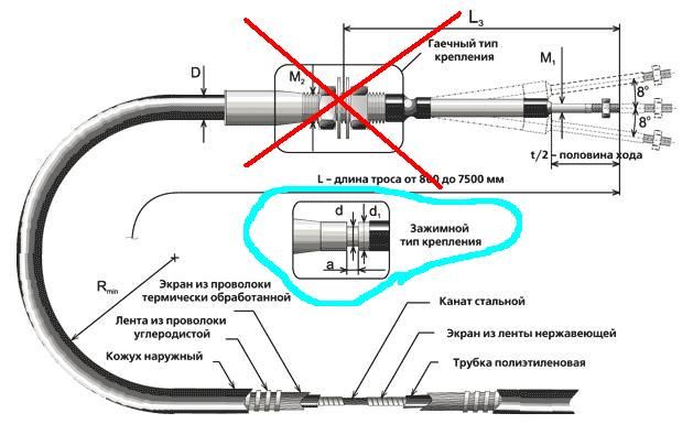

Правда трос универсальный продавался только с зажимным креплением рубашки (без резьбы). Никто не встречал где можно глянуть варианты исполнения и фиксации кронштейнов для такого крепления?
Можете посмотреть на коробке передач вашего автомобиля  :)
По крайней мере, у меня стоит тросс с зажимным типом крепления. Но он удерживается в креплении за счет усилия пружины зажимного механизма. Она со временем ослабевает и перестает удерживать трос в креплении. Вариант с резьбой в этом отношении лучше. Правда разболталась она за 220000 км (если 100 км по городу равно 2 ч эксплуатации в пыли, грязи и воде, то ресурса крепления вам хватит не меньше чем на 2000 часов.

Думаю будет полезно повесить саму картинку здесь

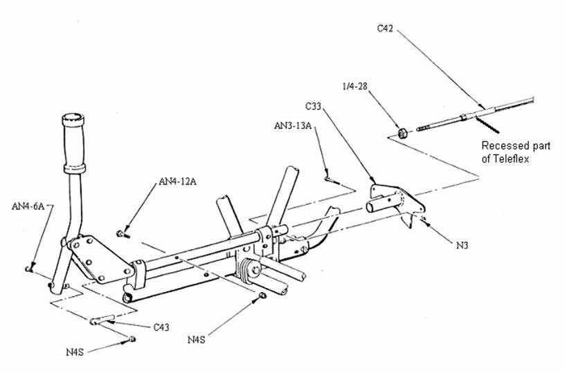

Теперь усложняем задачу.

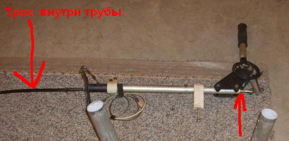

У Фантома трос управления РВ проходит внутри трубчатого вала. И судя по схеме крепится одним болтиком, с гаечкой конечно. Но вот как именно? Ясно, что болтик через трос пройти не может, а других деталей не видно. Как же эти мудрецы фиксят трос внутри трубы?
Трос можно укоротить на любую длину, никакой сложности не представляет доработать на наждаке или на болгарке, зажатой в тиски.

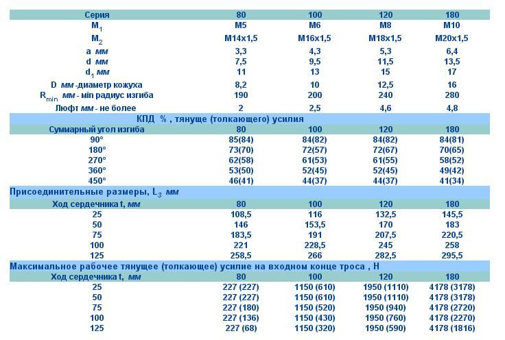

По ссылке завода Технопривод, есть такая табличка с градацией по сериям от 80 до 180. Выше была ссылка Рафиса на ПДФник Телефлекса по сериям 20-80. По 80 серии примерно есть совпадение по усилиям. Т.е. вполне возможно им доверять.
Попробовал определить серию своего троса. Из маркировки есть ultraflex с2. Поиск дал, что это итальянский производитель всяких мореманских штучек и С2 - разновидность троса. А так же, что в Царе действительно заявляются разные троса и способы их фиксации :) http://www.ultraflexgroup.ru/6_control.html
По сериям как то не сложилось идентифицировать.
Попробовал промерить другие размеры. Правда они даны от 80 серии и выше, а данных по более мелким сериям нет :( Получается, что данный трос не дотягивает до 80.
d-6 мм, у 80 серии 7,5.мм
d1 - 9.5мм, у 80 - 11мм
D - порядка 7мм, у 80 - 8,2.
Предположительно такие тяги выходят 60- серии.
Есть еще одно затруднение. В обеих таблицах даны хода троса. Он идет кратно 1 дюйму, т.е. 50.8, 76.2, 101.6.
А у меня ход 70мм :), ни два, ни полтора  ;D
Предварительно можно сделать вывод, что такой трос - итальянский, 60- серии с рабочим ходом в 3 дюйма и усилием порядка 80 кг. Люфт при смене направления на перемещение сердечника в рубашке порядка 2-3 мм.  :-/ Но затем все плавно и без люфта перемещается.
