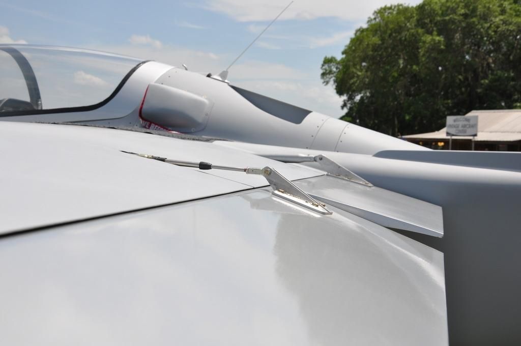

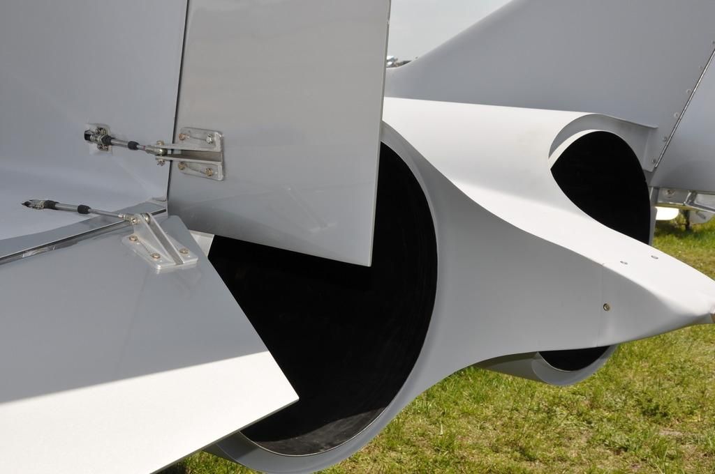

Тяга типа Push-Pull
Malish
Волгоград
на морозе может прихватить.
На морозе всё может "прихватить", даже водяную помпу на машине - если в системе ОЖ почти вода ;D
Я уже не говорю про радиатор и блок двигателя!
Для сертификации лётной техники ВСЕГДА выбираются самые НЕОБЫЧНЫЕ и РЕДКО встречающиеся условия!
Я лучше поменяю "Боудены" раз в пару лет, но не буду иметь проблем с ними ;)
Мнения разделились...
Интересно, а на большой технике такие системы где-то установлены?
На сколько я помню везде открытая тросовая проводка с тех.лючками для осмотра и обслуживания.
Жесткая (тяговая) проводка управления или смешанная.
Управление двигателем на зарубежной технике система push-pull - это в порядке вещей. Всевозможные заслонки вентиляции и обогрева, стояночные тормоза.

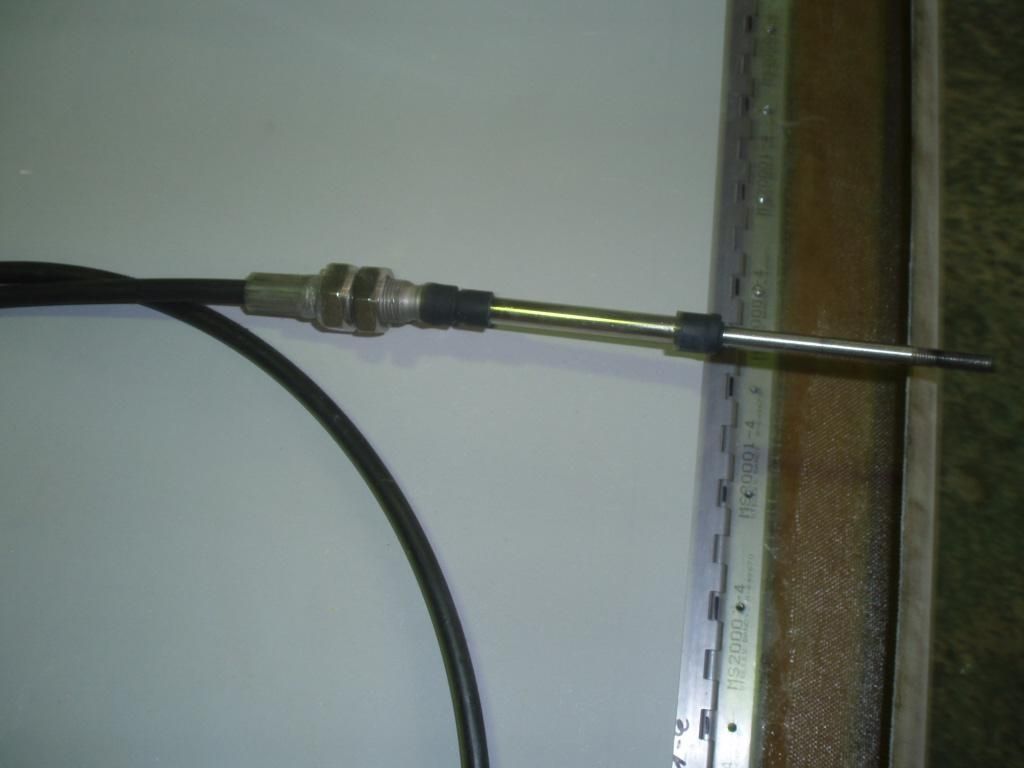

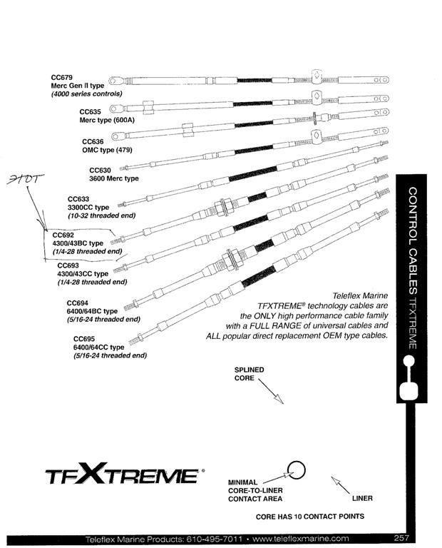

Может у кого есть  данные по диаметру резьбы на концах этих тросов?
Какой диаметр стальной жилы-сердечника?
Malish
Волгоград
На сколько я понимаю широкого распространения система push-pull не нашла или пользователи ее пока молчат?!
Почему молчат, я говорю
Есть разные, но мы используем западные - дюймовые.
Здесь вопрос открытый - зависит от расчётных нагрузок.
Но если полагать, что шток с резьбой около 8мм или 10мм - то они могут нести соответствующею нагрузку.

То, что штоки больших диаметров это понятно.
Это делается для точной работы пары цилиндр-шток и для удобного присоеденения к узлам агрегатов.
Но, внутри оболочки идет тонкая струна 2.5-3мм.
Какова надежность  заделки этой струны в сам шток.
Есть ли данные по разрывным нагрузкам.
Кто нибудь рвал эти троса.
Да ну? :-?
Рвал-это подразумевается испытывал на разрыв.

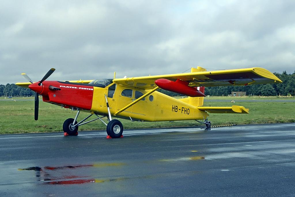

Ниужели на Пилатусе такие стоят???
Про 2.5-3 мм могу утверждать точно, потому что у меня на лодке на РУД такие стоят и я их резал и подгонял по длине.
