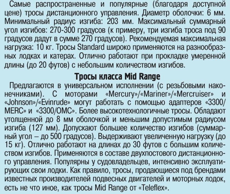

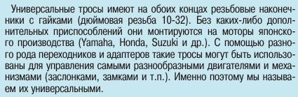

Нашёл некоторую информацию, которой пользовался раньше.
https://www.jamestowndistributors.com/userportal/document.do?docId=739
http://www.seastarsolutions.com/products/controls-and-cables/control-cables-and-accessories/xtreme-cables/
https://www.jamestowndistributors.com/userportal/show_product.do?pid=58310#
http://www.go2marine.com/product/88803F/tfxtreme-control-cables-model-ccx633-replaces-33c-3300-series-cables.html

Вот нашел в сети:
Это значит куда Вы посмотрите. Там много вариантов! Русским не верте :IMHO
В таблице есть много других параметров. Если кто-то взял один трос/кабель за образец - это ничего не значит. Сами разберайтесь ;)

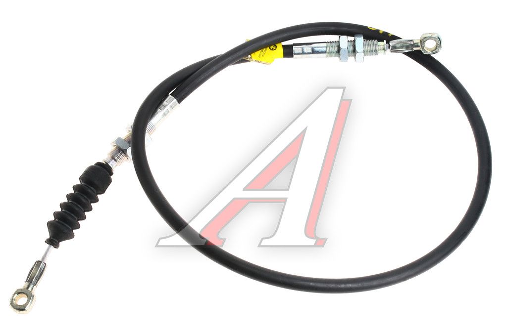

А троса от ручника Газели никто не пробовал использовать ,длина  есть 2 м ,и 1,5 . С обоих концов проушины 10 мм ,толщина троса 4 или 5 мм .На тянущий вариант думаю сойдёт ,можно ставить без роликов и гнуть как хочешь .
