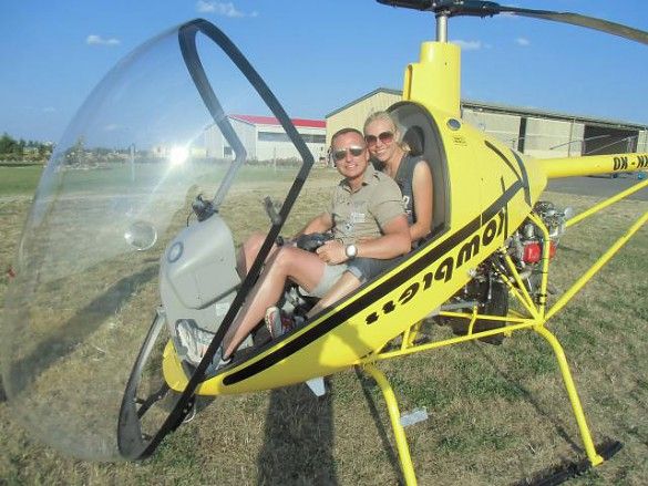

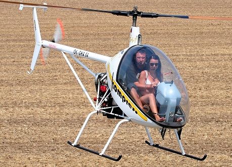

Сзадиседящий пилот тандема смотрит на приборы через плече впередиседящего. Текущая компоновка срисована с калидуса, в котором я помещаюсь. Для потенциальных задач проектируемого самолета хороша подходит компоновка CH-7 Kompres :)

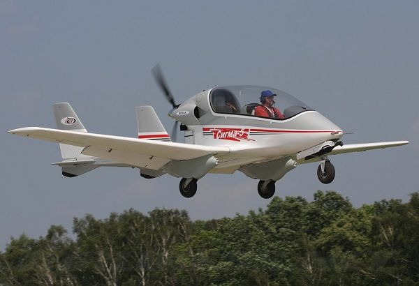

Просто смысла не вижу, есть сигма-5 и можно хорошо поработать вместе, столько рад будет думаю.Зачем на грабли то наступать одни и те же ?
Я не знаком с Игнатьевым - но я по личному опыту знаю как это работает... Начав решать какую-то техническую задачу конструктор становится заложником собственно предложенных индинерных решений с одной стороны - с другой стороны его гложут еще нереализованные технические идеи, которые он подспудно пытается проверить/реализовать. Я это видел и с той и с другой стороны. Мне лично, изучая чужой опыт проектирования и свой опыт пилота, не хватало доводов , чтобы избавится от порочной концепции летающего крыла. Но полетав на виртуально физически корректно смоделироанной модели ЛК я понял, что я на этом летать не хочу.
Конкретно, конструктор Игнатьев одержим идеей самолетов, которые ездят как машины. Мне нравятся самолеты , способные в своем классе приблизиться к рекордам FAI

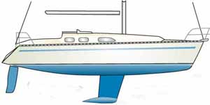

Чтобы это не выглядело религиозным постулатом :) -расскажу предисторию-- когда -то я был  капитаном парусных и моторных яхт -участвовал в разных соревнованиях и т.п.
Когда-то я это изучал и слушал куры на получения пилотского
bareboat skipper license . Преподователь  рассказывал как осуществлят швартовку в маринах задним ходом на парусной яхте.  Я хорощо это запомнил и готов дословно процетировать его фразу :" Вы , наверное, видели хвост самолета - это стабилизатор - так рулевое перо яхты работает, когда вы двигаетесь вперед... Вы , наверное, видели маленькие крылышки на носу ракет.... Это дестабилизаторы, чтобы повысить маневренность ракеты. При движении задним ходом яхта более маневренна, но ошибки труднее испралять и если перестараться на руле , можно оторвать перо.
Походу, он когда-то заканчивал МАИ.
для справки
Разница в управлении передним и задним ходом на яхте-коллосальная.  В водной среде с другим Re дурацкие решения отфильровываются быстрее.  Не буду приводить грусные видео - но самолет с дестабилизатором на носу без САУ- обречен.

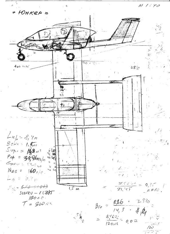

Просто  в  далекие  теперь  уже  90-е  мной  был  предложен  проект  балочного  двухместного  самолета  с  автоконверсией  ,  но  многие  посчитали  проект  сложным,  затратным, громоздким  хотя  я  его  планировал  даже  в  виде  трансформера,  в  сложенном  виде  он  помещался  в  гараже  , а  в  полевых  условиях  в  сложенном  виде  напоминал  домик.

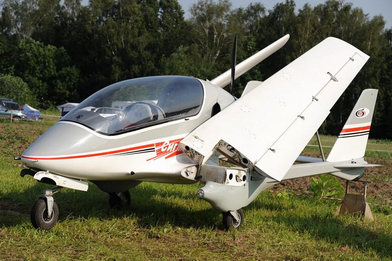

to bez_bashni:
Полетайте на сигме-6 и на сигме-5.
Они все летающии и на аэродромах стоят.
Не обязательно делать сигму-5м (условно), можно просто "дружить" и узнавать некоторые вопросы, может небольшие работы заказывать, например изготовить оснастку и оболочки выклеить. Там всё таки всё есть.
Или механизм уборки колеса что бы разработали.

Или как Виктор сделал в своем проекте 90-х.
Очень правильный проект кстати.
Надо на него смотреть и учиться.
Пилоты верно сидят, один выше другого, ну всё верно.

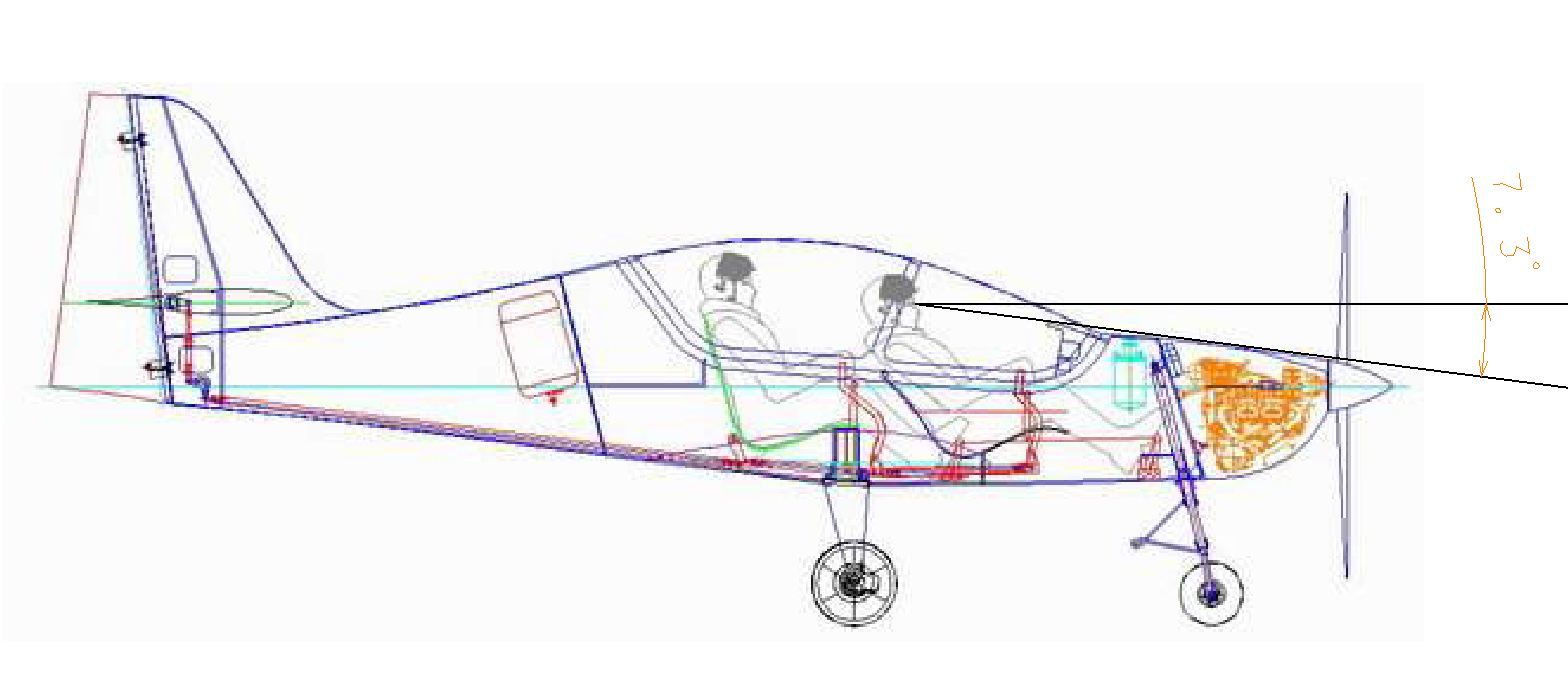

Сейчас у вас угол обзора вниз у переднего пилота пилота какой ?

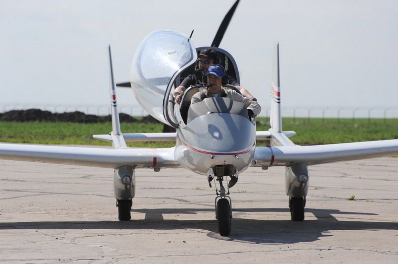

Вот например компоновка изначальная пилотажки.
7,3 градуса вниз (стояночный, он же полетный на крейсере уголобзора вниз).
  • 84,7 КБ Просмотры: 97

Леха (magnum), если  не сложно, скажите, а какое расстояние между пилотами (от копчика до копчика) и какая разница по высоте сидений ?
Заранее спасибо))
Lapshin
Олег Мадан не смог выйти из штопора на похожей схеме самолета с двумя балками
Давайте, не будем заниматься домыслами, не зная конкретно всех обстоятельств - иначе, разговор уподобится болтовне баб у колодца.
леха (magnum)
Aeropract.ru
Жуковский
Между копчиками 1000мм
Разница по глазам 100мм.
По сиденьям 40мм, углы спинок разные в проекте.
Я его сравниваю(изначальный проект пилотажки 2007г.) т.к. сзади приборки нет, как в этом проекте.

Самолет  я  видел  в живую  , его  облет  , разговаривал  с  разработчиками  всем  всё  нравилось.  Мне  реально понравился  самолет, немного  длинный  был  разбег  на  мой  взгляд, зато  проходы  и  посадка  как  на  истребителе.  Я  ещё  пошутил, мол  сюда  бы  турбину  поставить  и  вот  вам  парта  для  курсантов  военных  училищ.Особенно  понравился  механизм  складывания  плоскостей, гениально.  Вообще  Сергею  Игнатьеву  только  за  оригинальность  решений  с  применением  в малой  Авиации  нужно большое  спасибо  сказать  , жаль , что  усилия  талантливого  коллектива  не  находят  понимания  в  отраслях  где  эта  машина  может  много  пользы  принести.
