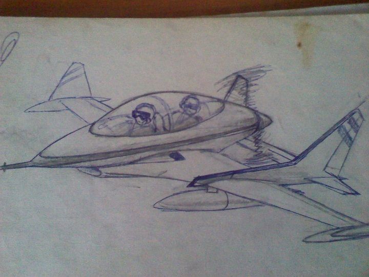

Толкающий винт -одно колесо -такой-вот самолет.
Lapshin

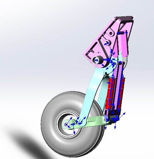

Одно колесо меня прельщает использованием дешевого надежного мотоциклетного узла - перьев передней вилки тяжелого мотоцикла.
Вы делаете проблему на ровном месте там, где ее вовсе нет. Сделать резинопластинчатый амортизатор с именно тебе нужными ходами и силами - проще простого; при этом вес окажется меньше в разы ( а в свете возлагаемых задач это важно), компоновка и закрепление будет то, что надо, а не то, что есть и кинематика уборки (да и схема амортизатора - телескопический, рычажный, полурычажный) может быть оптимальным образом согласовано с остальной конструкцией. Тормоза могут быть любыми - хотя АБС на аппарате такого типа похоже на сортир выше дома.

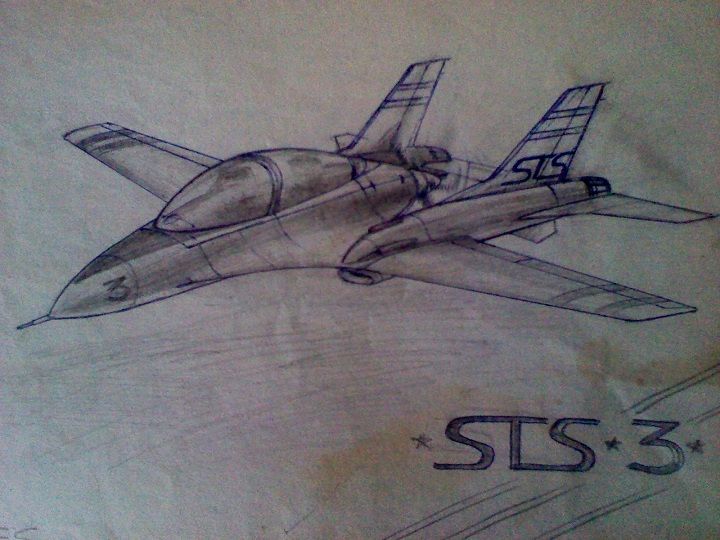

Рисовали такую схему,в 2000 году,по заказу.Заказчик очень хотел чтоб был истребитель,так один из вариантов был похожий аппарат,почти Сигма -5, и шасси не убираемое ,стойки типа мотоц.передней вилки ,рассположеные в узлах консолей и хвостовых балок и упрятаные в баки- обтекатели т.к. одно из требований была дальность.если позволите брошу пару картинок :) ::).
Вилку можно подрезать - гидравлический катридж внутрь подобрать подходящий апо длинне. Сжатие и отбой там легко настраивается.
Я видел и таките авиационные решения на резиновых аммортизаторах. Однако я не совсем уверен , что он работает именно как аммортизатор , а не как пружина.
Вот как работает вилка тяжелого мотоцикла весом под 500 кг
[media]https://www.youtube.com/watch?v=zsPjNYY5GvM[/media]
Меня вдохновляет идея, что уронив самолет с такой подвеской на полосу , он не будет скакать.
Lapshin
В авиационных амортизаторах функции демпфирования и подрессоривания совмещают всегда, не деля их между амортизатором и пружиной. Поэтому вес авиаамортизатора всегда ниже, чем на наземной технике. Подобрать подходящий по характеристикам для наших типоразмеров, амортизатор можно было из выпускаемых в Киеве - но нынче "оккупантам" они не продают. А пластинчатый резиновый сделать можно везде и всегда. Но нарисованный выше слишком примитивный и не отрабатывает отбоя.
У резины, в отличие от пружины, есть гистерезис - но и рессорных шасси в мире миллионы вплоть до размерностей Цессна- Караван.

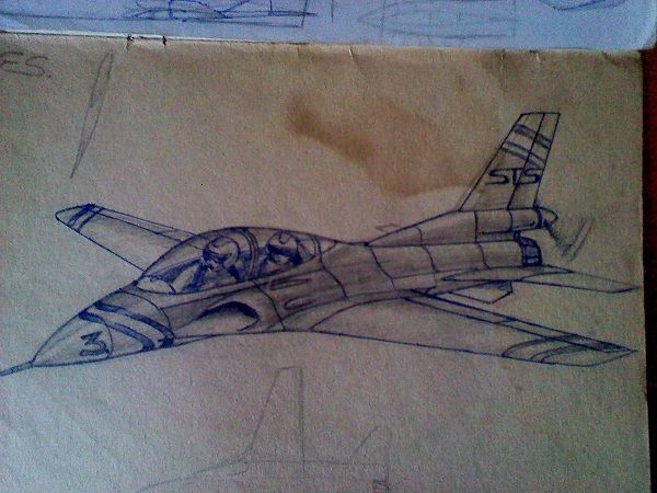

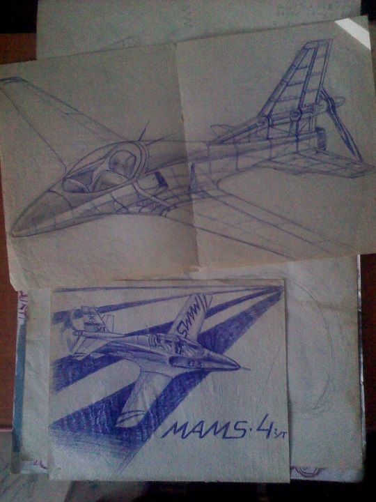

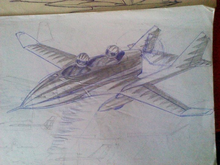

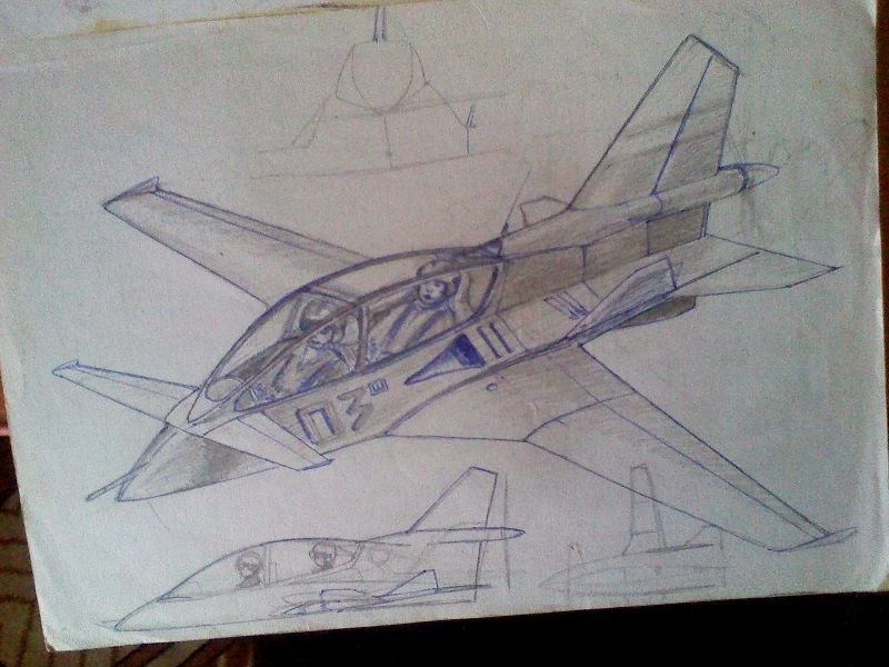

приведу несколько картинок,на основании чертежей которые мы готовили заказчику и пару вариантов,всё что осталось.
Вообще всё началось с того ,что заказчик из пилотов летавших на Л-29 39,ну я и нарисовал типа такого. Ему очень понравилось и пошло поехало.Варианты...варианты...
Ну там просто используется пневмопружина - азот под давлением.. В некотороых мотоциклетных аммортизаторах сделано так-же.
Без масла вообще никак не обойтись - если стоит задача, чтобы единственная стойка могла пережить уроненный с высоты 1 метра самолет весом под 500 кг - нужно рассеить 5 килоджоулей. Этой энергии хватит чтоб 2/3 стакана воды вскипятить.
Авиационная альтернатива мотоциклетной вилки - носовая стойка L-29.
Но так она и весит 12-15 кг.  Походу мотоциклетная вилка слегка полегче. Зато стойка умеет колесо подворачивать при уборке :)
Lapshin
Все авиационные амортизаторы используют газожидкостный принцип, где энергия воспринимается сжатием газа, а рассеивается проходом гидрожидкости (а не масла) сквозь малые сечения.
Сказок насчет сброса с метровой высоты не терплю - даже корабельные самолеты, садящиеся на палубу без выравнивания, рассчитываются на вертикальную скорость меньшую, чем скорость падения с метра. Вас так и тянет начинить самолет паровозными деталями и агрегатами - если мощный двигатель и поднимет в воздух такое бревно, то уж характеристик на уровне лучших не ждите.

Mfs68.
Sts-3 5 баллов.
Отличная стилизация получилась.
Винт только поднять как ни будь...
Может среднеплан....
Место там плохое очень получается, капот и крыло конфликтуют и винт всё это засасывает.

При тренировках на Л-29 меня настоятельно просили беречь переднюю стойку. Даже при неумелом торможении на рулении  Л -29 конкретно клюет . (стойка надута, как положено)  .
Вы указали на слишком тяжелую схему шасси и ее весовое несовершенство.  На рутановский Long EZ схожего веса и скоростей (в т.ч посадочных) пихают убирпающиеся стойки от Инфинити аероспейс:
http://infinityaerospace.com/product/featured/landing-gear/
Каждая из основных стоек весит 14.5 кг! (29 кг за две стойки)
Стойки протестированы по методике FAR Droptest на 1 тонну.
У меня техническое решение , что на базе мотовилки , что на базе носовой стойки L-29 раза в  полтора -два легче получается.
