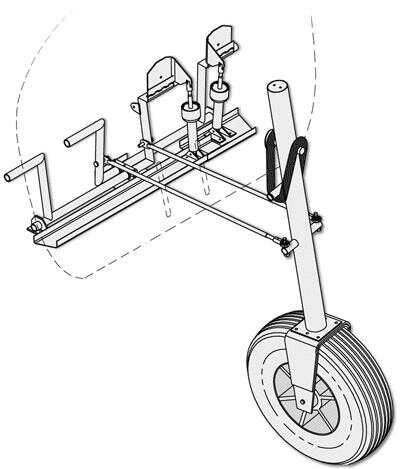

1. Эффективное управление на малых скоростях и небольших оборотах двигателя,без торможения.
2. Через переднюю стойку соединяются меж собой педали,что упрощает конструкцию управления.

Тут  были  у  когото  сомнения  как  могут  быть  связаны  педали  и  передняя  стойка...
Как  вариант :
«rudder-steering.»
«STOL»

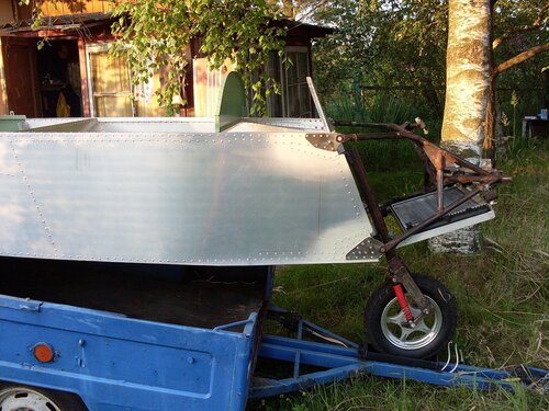

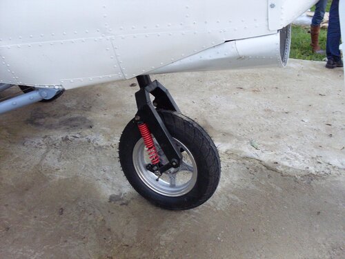

У  нас  на  Зодиаке  -  управление  от  педалей  аналогичное.
Но  внизу  подвеска  как  от  скутера.
«Шасси  переднее»
«img 003.»
В  нашем  варианте  (  самолёт  типа  Зодиак )  -  проблемы  борьбы  аэродинамического  и   колёсного  курсового управления  нет  -  видимо  по  следующей  причине.  Переднее  колесо  быстро  отрывается  и  самолёт  управляется  на  взлёте  аэродинамически.  При  посадке  -  когда переднее колесо  касается  полосы  -  скорость  уже  снизилась.
Тоесть  при  высоких  скоростях  -  управление  аэродинамическое  -  переднее  колесо  в  воздухе.
Как  это  происходит  на  больших  самолётах  -  точно  не  знаю.  Не  летал.  Но  подозреваю  -  что  примерно  также.
Для  повышения  эффективности  разворота  на  месте  -  у  нас  тормоза  основного  шасси  имеют  раздельный  привод.
Однако  нажать  не  произвольно  на  наши  тормоза  -  врятли  возможно  -  по  причине  расположения  тормозных  педалек  -  выше  и  дальше  чем  основные  рулевые.
( У  нас  тросовый  привод  тормозов  и  конструкция  педального  узла  -  отличается  от  стандартного  варианта  с  гидроприводом  тормозов  - на  верхней  картинке. )

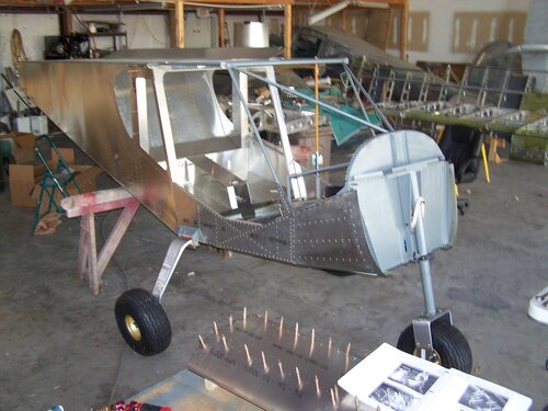

Это решение продиктовано скорее всего необходимостью рулить на тяжелых пневматиках по грунту, для чего собственно и есть СН-701 и иже с ним. А это уже разговор из другой оперы и взлет-посадка здесь не при чем.
С какояли оно упрощает и что? Педали связаны тросами, либо тягами через РН в любом случае. А этот руль, скорее, несмелый шаг к аэромобилю и лишь продляет кинематику связи педалей до колеса. Впрочем, глядя на скутерную подвеску, можно подумать, что kvadratov предполагает до гаража своим ходом добираться. Ну, не может автомобилист в каждом из нас смириться с тем, что управляемое колесо рулем не управляется. :) И демпфер колебаний все равно понадобится. А то придется ноги целый год лечить.(Упаси бог, конечно. :eek:)

На мой взгляд - неоправданное излишество. Так как не отменяет ни применение демпфера ни тормозов.
У СН-701- в качестве демпфера выступает резиновый шнуровой амортизатор. У СП-30-демпфера нет!
Это-только в случае тяг,а в случае тросов,без дополнительной петли "спереди",только ноги пилота помешают педалям упасть назад.
А это недогляд! И поставят обязательно.(Я ТАК думаю) :)

Кстати  -  не  понял  -  чем  не  понравилась  наша  скутерная  подвеска ?  Прекрасно  работает.  Там  кроме  колеса  -  всё  самодельное...  Но  принцип конструкции - точно  скутерный.
И  никаких  механических  демпферов  у  нас  не  стоит  и  необходимости  в  них  не  наблюдается.

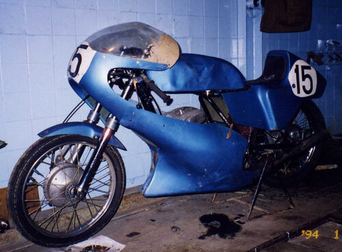

«Восход - ШК - 3.»
Мелкосерийная  советская  игрушка  с  весом  мопеда  и  мотором  объёмом 175 кубиков развивавшем мощность порядка 17 - 20 л.с.  Я пробовал ездить на данном аппарате. Километров 130 в час ( по спидометру ехавшей параллельно Хонды ) Восход ШК развивал. Мог видимо и больше - но на агрегате с ходовой частью почти как от мопеда я далее эксперементировать отказался. Стрёмно.
На  этом  мотоцикле  я  однажды  попал  в  нехорошую  ситуацию. Я  тронулся  с  места  -  переключился  на  вторую  передачу  и  подошол  к  повороту...  Обороты  начали  просаживаться  -  на  небольшой  скорости...  И  я  с  дуру  в  повороте  открыл  газ.  Мотоцикл  секунду  подумал  и  потом  мотор  дал  реальный  подрыв  и  переднее  колесо  поднялось  на  20  сантиметров  в  воздух...  В  повороте  и  с  наклоном...  Как  я  поставил  колесо  на  асфальт  -  объяснить  трудно...  Мне  удалось.  Спина  -  когда  вспоминаю  -  покрывается  бисеринками  пота...  Ко  всему  прочему  я  был  без  куртки  -  в  маечке...  Ободрался  бы  об  асфальт  -  как  незнамо  что  -  если  бы  упал...  Кстати  демпфера  там  небыло  по  жизни  никогда. И  никаких  намёков  на  шимми  не  наблюдалось.
Однако  это  всё  истории  не  про  демпфер и  шимми - а  про  ошибки  при  управлении....

Ну  скутерное переднее шасси  у  нас  на  Зодиаке...
Возможно  я  както  это  не  совсем  внятно  объяснил...
Шасси  столиков  и  Зодиаков - управляются  одинаково...

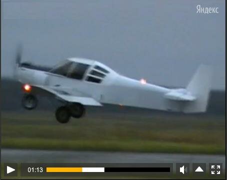

Маленькое  видео :
«Полёты новые короткая версия.»
