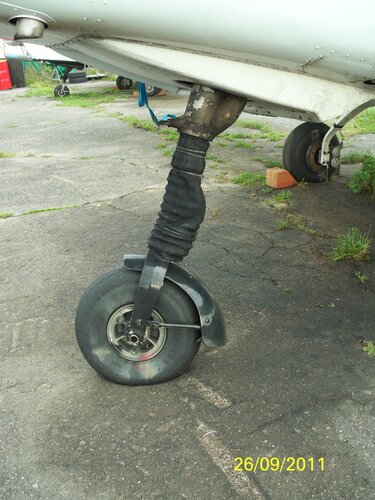

У меня возникало. В первый сезон эксплуатации на пробеге синая вибрация как будто поехал по крупному гравию. Случайно велась съемка , так вот переднее колесо болталось + - 80 градусов. Стойка управляемая между педалями и стойкой пружины. Возможно если сделать жесткую проводку шимми не будет развиваться но мне нравится с пружинами, комфортней. Поставил гидровлический демпфер, сделанный из мото амортизатора и до сих пор все ОК.

Геометрия нормальная, ось поворота находится впериди контакта  колеса с дорогой.Вилка имеет небольшой наклон по отношению к штоку и ее можно развернуть на 180 градусов . Так вот если развернуть вилку и увеличить вылет оси пворота то вибрация возникает гораздо легче.
Anatoliy.
Севастополь
Я Вас правильно понял, что если ось вращения колеса смещена вперед за ось поворота, то вихляние колеса наступает хуже чем при положении оси вращения колеса позади оси поворота колеса ????
Vitalich
Омск
У моей вилки ось поворота находится примерно на 1 см впереди точки контакта колеса с дорогой. Когда я увеличивал это расстояние, возрастало усилие на педалях при рулежке и вибрации возникали на меньшей скорости.

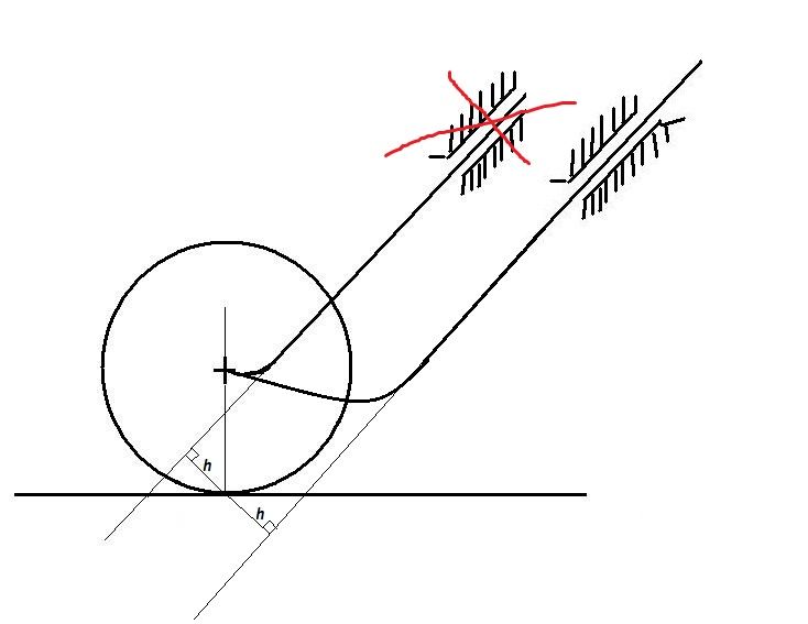

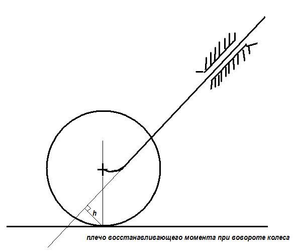

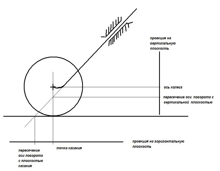

Нарисовал схему, как представляю на традиционном велосипеде решают две проблемы (вообще-то надо бы книжку найти, как велосипедисты сами это объясняют):
1) самоустановки колеса по направлению движения - проекция на горизонт (наклоном оси поворота точку касания сзади оси помещают).
2) самоустановки колеса по оси велосипеда - проекция на вертикаль (рога загнуты вперед - ось колеса поднимают выше оси поворота). Если сила тяжести вниз направлена колесо самоустанавливаться будет. Но оно нам не надо для аэроплана, а надо наоборот, поэтому рога не загибают при наклоне наверх, а если загибают - то назад (используя рычажную схему - когда амортизатор не стойка а подкос).
Наклон оси тем хорош что сила тяжести помогает повернуться колесу, создает дополнительную неустойчивость. Кроме того, эта сила, которая будет помогать повернуться колесу - будет пиротивоположна возбдуждающей при шимме. Значит, наклон - уменьшает шимми!
Смотрю - ошибся со схемами сил.
Для определения момента самоустановки по оси движения - надо проектировать горизонтальную силу в точке касания на перпендикуляр к оси поворота и плечо соответственно брать.
А загиб рогов самоустанавливает колеса - когда точка касания смещается из положения позади оси вперед нее! Если Рога не загнуты вперед, момент будет дестабилизирующим вплоть до поворота колеса на 90 градусов (где он переходит в стабилизирующий). А если загнем рога как у клюшки, момент из дестабилизирующего в стабилизирующий будет переходить при меньшем угле поворота. Понял это когда к CD диску ручку ("ось поворота") прикрепил и вращал на столе.
Вот и теория к моей практике.  Наклон стойки так же значительно уменьшает "излом" при движении по неровностям.

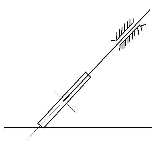

То есть пятно контакта становится впереди оси и плечё h должно быть с другой стороны оси.Теперь представьте посадку с этой стойкой при хорошем боковом ветре на мягкий грунт.
don migel! Я имел ввиду, что точка перемещается вперед по мере поворота руля вбок. Представьте положение поворота на 90 градусов, как на новом рисунке. Если рога не загнуты вперед (хотя бы немного), то вилка не будет возвращаться назад - более того, это будет устойчивое положение руля если вилка без загибов - если дальше будем крутить за 90 градусов, то вилка будет стремиться вернуться на свои 90 градусов.
Если рога отогнем - то такое положение не будет устойчивым - угол устойчивости будет меньше 90 градусов (за счет этого колесо самоустанавливаться будет) - но не 0 градусов! На 0 градусов устойчивости не прибавится.
Но так как Вы нарисовали!... тут полная устойчивость по "велосипеду", но полная отсутствие устойчивости "по направлению движения". Мне так кажется - на классических велосипедах именно этого и добиваются (наклон оси маленький а рога хорошо отогнуты).
Кроме того (после Вашего рисунка ясно стало), "полной устойчивости по велосипеду" или самоустановки вилки в нейтраль можно добиться только заставив силу реакции колеса о землю (сила сопротивления или торможения равна нулю считаем) создавать восстанавливающий момент относительно оси поворота.
Если ось поворота будет вертикатьна, то сила будет ей параллельна и восстанавливающего (или дестабилизирующего) момента не создать. Тогда наклоняют ось. чтобы момент получился. А чтобы момент был восстанавливающим - рога вперед отгибают, выносят точку касания вперед оси поворота.
Но если сила вращения колеса от несовпадения направления движения с осью велосипеда больше будет самоустанавливающейся силы, то развернет колесо на 180 градусов!
Ну и зачем тогда делать востанавливающий момент зависящим от вертикальной силы (перегрузки),когда нам нужен востанавливающий момент от горизонтальной силы?
