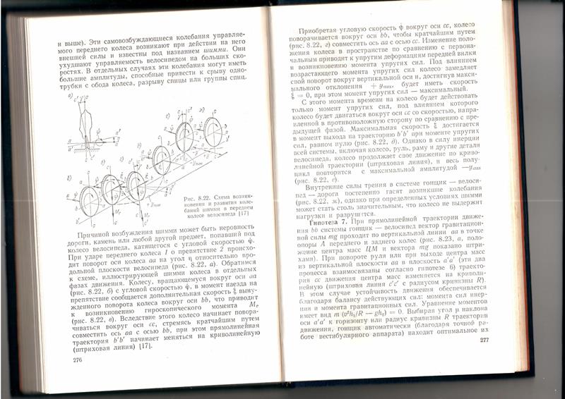

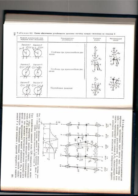

Вот немного теории из книги В.П. Любовицкий "Гоночные велосипеды"
sven
Минск
Для дельталёта важнее устойчивое прямолинейное движение, чем устойчивое криволинейное. Поэтому и объясняет конструкцию передней вилки.
