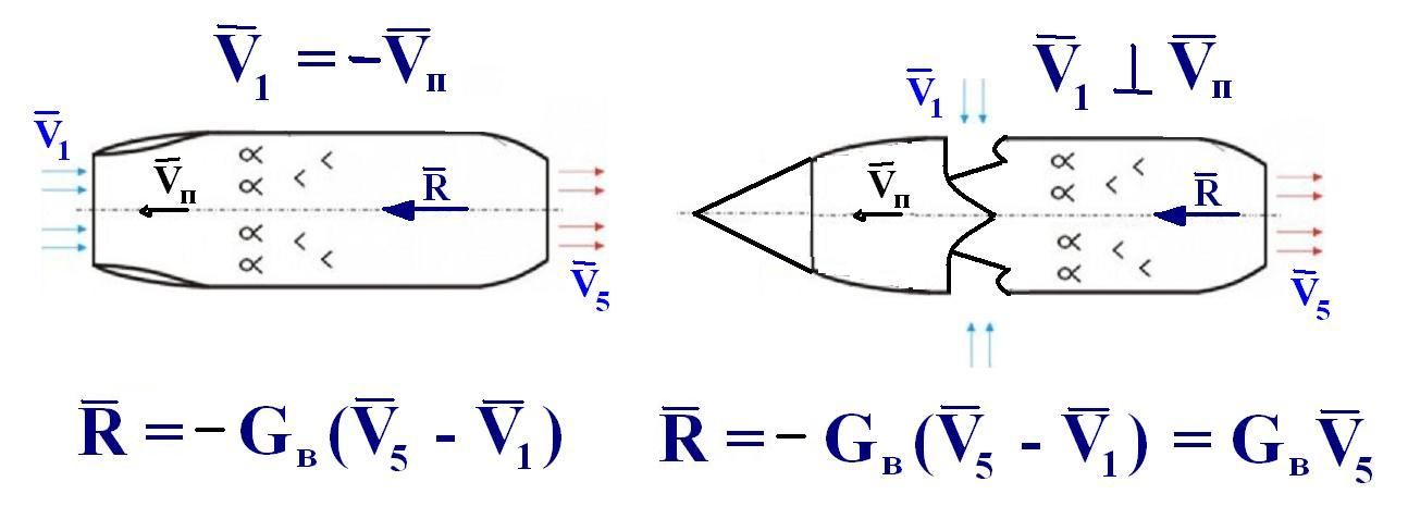

Следует учитывать особенности векторизма формулы тяги
Т.е., исходя, из Вами сказанного, можно иметь всегда положительную тягу вне зависимости от поступательной скорости сопла, если забор осуществляется "сбоку", перпендикулярно вектору истечения?! Я правильно понял? :-?

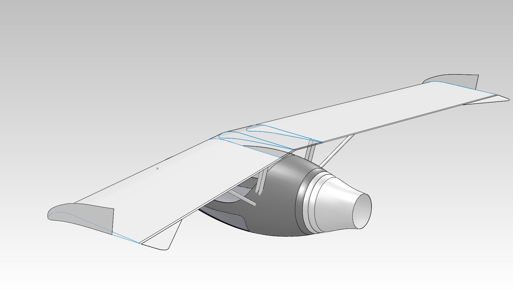

=очень интересно!
http://www.homebuiltairplanes.com/forums/attachments/aircraft-design-aerodynamics-new-technology/27337d1381431431-why-not-roadable-aircraft-.jpg

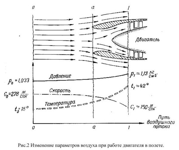

Здесь Вам бы помог "дядя Юра", но... он оставил в файловом архиве форума неплохие подборки по теории реактивного движения (лист 3, "Основы теории ВРД (Клячкин)".  Первая - "Микрознания" - Вам может помочь разобраться.
Следует обратить внимание не только на уравнение Эйлера (смысл рис. сообщения №122), но и на формулу тягового (пропульсивного) КПД. Тем более, что в случае с ТВР, расчет тягового КПД следует определять по формуле для РАКЕТНОГО двигателя, а не по формуле для ВРД , а это - выбор оптимальной скорости истечения воздуха из сопла СУ (ТВР).
JohnDoe
С чего бы это РАКЕТНОГО? Именно по ВРД-шной методике и нужно считать, ИМХУ. Расчёт аналогичен расчёту пневмопривода НВ холодного цикла. А дядя Юра мог бы увидеть родство ТВР и движителя/двигателя Андрея- "летавшего....", или реактивного винnа ri/ В ветке про пневмопривод НВ, ЕМНИП, он когда-то давно так и говорил, что привод "летавшего..." - это ВРД с ЦБ-компрессором.

Следует учитывать особенности векторизма формулы тяги. А?
На Вашем рисунке
"V1" - это не скорость полёта, а скорость на входе в заборное устройство. Вообще это сечение указывают в лит-ре обычно "а-а", т.к. "V1"(в лит-ре принято "с1")- это скорость на входе в компрессор(см.рисунок-вложение). А вот "с0"(или, по-Вашему, "V0") - это скорость полёта, скорость невозмущённой среды. Посему формула тяги примет "классический" вид: R= -Gв*(с5-с0);
