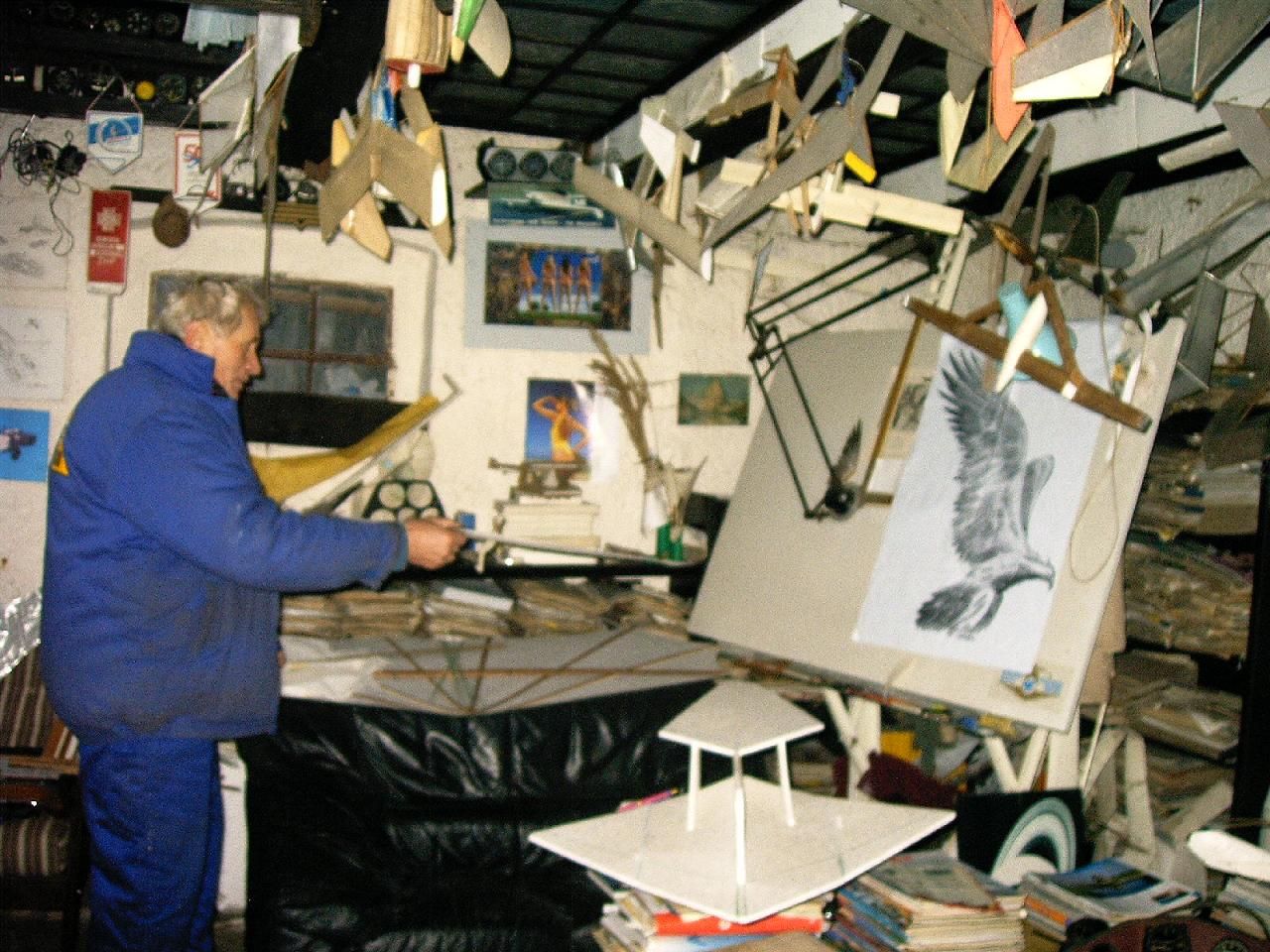

Уважаемый henryk,а пан Тадэуш не говорил сколько вообще в процентах прирост тяги .На гладком и ступеньчатых кольцах.По раздельности.Спасибо.
henryk
Krakow
-только что поговорили по телефону и даже боюсь писать,что Пан Тадеуш наговоорил=
=диаметр кольец\со ступенькой и нормальный\=0,5м
=длина ок.0,4м
=эл.мотор 1 кВт
=со ступенькой работает тише,тяга на 15 % больше.
\цифру стесняюсь приводить=не верится,нужно к Нему поехать и проверить\
ЗЫ=у Тадека всё летает,причём очень интересно.

http://www.samolotypolskie.pl/samoloty/853/25/Dobrocinski-Tadeusz
http://www.radioram.pl/articles/view/7478/niezwykle-pomysly-dolnoslaskich-wynalazcow-zobacz
=niekotoryje tvorienija Pana Tadeusza....

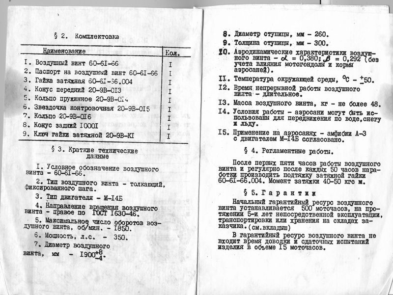

Например,щелевой винт был разработан для аэроглиссера-амфибии А-3 (ОКБ им. А.Н.Туполева) Г. Махоткиным. Про такие амфибии неоднократно писалось на этом форуме.И даже винты от них продавались. Они представляли из себя 2 2-х лопастных ВВ весьма хитрой формы,соединённые буквой Х. Также выглядит и тандемный винт для той же амфибии. Характеристики этого винта см. картинку. Стоит обратить особое внимание на коэффициент тяги (альфа) винта,который раза в 3 больше,чем у среднего (английского) 2-х лопастного. Правда непонятно,на каком режиме,скорее всего,при V=0.

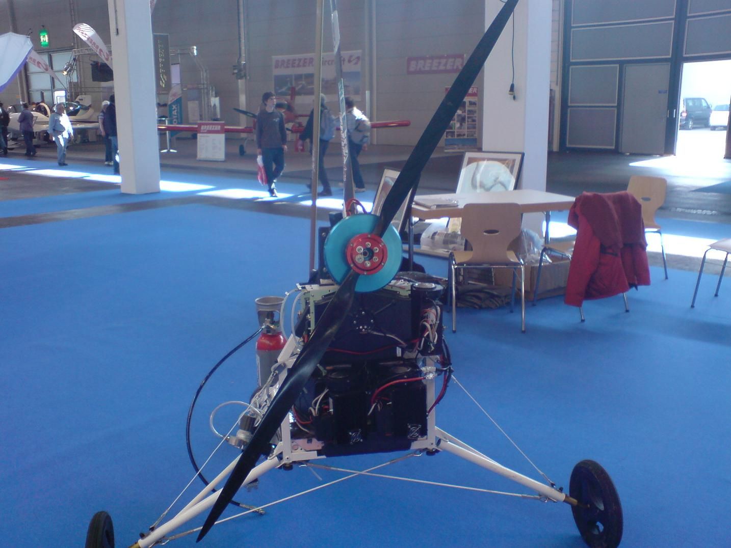

-сейчас говорит,что большую удельную тягу получает на оч.узких лопастях,типа=
\снимок французкого с электромотором на топливных водородных элементах\
