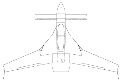

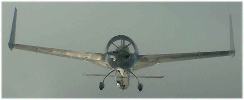

Ненавижу Солидворкс!
И...какие ж ЛТХ у этого аэроплана? Очень интересно сравнить. По-моему,кольцо ему-как седло корове!
УВЕЛИЧИВАЕМ винт до ширины кольца (по внешнему диаметру) и получаем такие же ЛТХ что и с кольцом (только без лишней тяжести (коровьего седла в смысле))...
  (но признаюсь что я этой ОШИБКЕ в авиации должен... (от него я отталкивался когда дефлектора придумывал))
  ...Ну ещё можно с таким кольцом сквозь лесной кустарник пробираться... (... тоже очень даже не плохо)

@ henryk
Спасибо! Очень интересный материал для изучения на досуге. Беглое прчтение,создало представление,что в данной конфигурации,Лонг-Изя не потерял ЛТХ  по сравнению с исходным вариантом,что опровегает мнение Г. Дорфмана (и мои представления). Интересны были бы соображения Д. Шаповалова на сей счёт.
Вданном случае-да! Но в некоторых компоновках могут быть ограничения по диаметру винта, длине стоек шасси...да и для гидропланов может быть полезно...
...это расскажи "уточникам"...они посмеются, за седло и за корову!
  ...скорее всего у них времени не будет (им ведь нужно ручку управления держать крепко...(и постоянно))
                                                       (школа тибетских монахов Дзюнь-сэй-Аэро...)

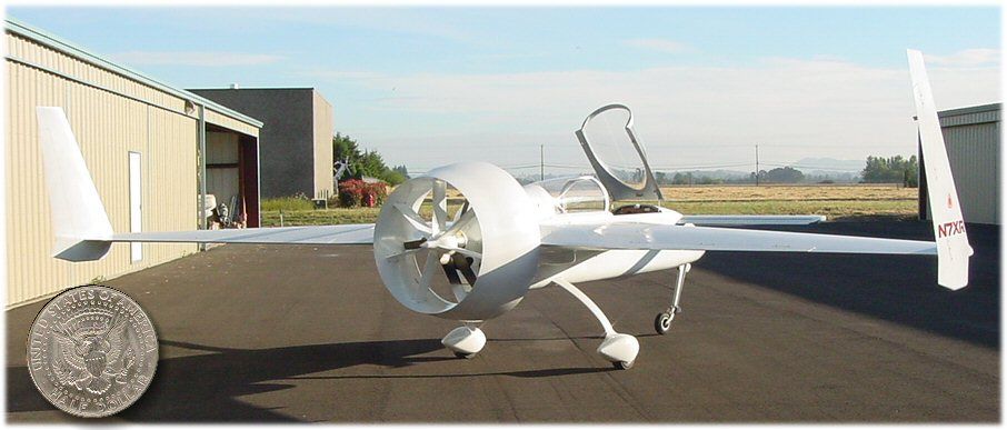

-я считаю,что для нашей "авиации",когда часто поблизости
яэроплана\пара-дельтлоплана\ лазают разные персоны и твари=очень важен ещё фактор защиты от попадания в радиус действия винта !
я лично был свидетелем нескольких таких контактов и больше
бы не хотел подобного видеть!!!
-вспомню ещё про немаловажный фактор=ШУМ...часто переходящий в рёв.

Ну вот и пришли к общему мнению ...
    ...Винт в кольце тягу поднимает (не отрицает ни кто)...
         ...Но устанавливать его нужно только там где это сильно нужно (птицы предметы компоновка мешает)...
     ...и если устанавливать - то устанавливать правильно (иначе можно и на отрицательное увеличение тяги нарваться )
     ...Во всех других случаях если нам нужно простое увеличение тяги - не ленимся и менять винт на больший диаметр ...  (по тому проще добавить 200 грамм на винт - чем 2-5 килограмм на кольцо ...)

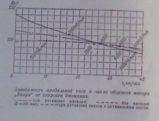

Гидродинамические эксперименты, насколько они применимы в  аэродинамической среде.Естественно если сделать пропорциональную поправку на плотность среды.Может кто пояснит сие.Это я к тому что есть практическое руководство изготовления гидродинамического кольца  на мощности 10-30 л.с.Журнал Катера и Яхты номер 5 за 1974 год.Может кто в jpg выложит в этой ветке графики и рисунки из этой статьи.У меня не получается. Спасибо.
Кайдановский
Я люблю строить самолеты!И летать на них!
Тяга падает конечно в гидродинамическом варианте до 27 км/ч.то есть в этой точке тяга в кольце и без кольца одинаковы.В воздушной среде естественно больше в разы.Для параплана в.винт в кольце показан бесспорно.
