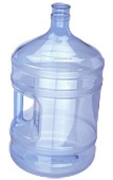

На  тему  пластиковых  баков  -  я  давно  заглядываюсь  на  20  литровые  пластиковые  бутыли  для  воды.
Пластик  для  бутылок  применяется  великолепный  -  не  боится  бензина  -  спирта  -  и  даже  ацетон  и  серную  кислоту  выдерживает  довольно  долго....  Бутыли  20  литров  -  имеют  и  прочность  неплохую....  Стоят  недорого.... Вот  только  с  формой  не  всё  ладно.  Вобще  по  этой  технологии  -  можно  делать  баки  для  самолётов  -  мотолодок  и  бог  знает  чего  ещё....  Но  увы  -  производства  такого  пока  никто  не  наладил.
Из  стандартной  двадцатки  -  можно  конечно  изготовить  бак  для  дельталёта....   А  в  самолёт -  в  крыло  не  запихнётся.....   Жалко  что  нет  бутылок  примерно  в  габаритах  балона  от  акваланга ( с  относительно  толстой  стенкой ) -  из  можно  былобы  в  крыло  вставить.

может их можно формовать нагорячую?  :-?
например налить внутрь кипятка, чтоб объем не терялся, опустить в ванну с кипятком и формовать чем-нибудь...
если нужна тмпература повыше, можно использоват масло, например.
понимаю, что годится только для "чуть-чуть сплюснуть", не более.

При  локальном  перегреве  -  свойства  пластика  портятся....
Вобще -  если  изготовить  форму  -  из  заготовок  таких  бутылок  в  производственных  условиях  можно  выдуть  любые  чудеса.....   У  меня  есть  мечта  идиота  -  что  бензобак  мотоцикла  может  представлять  из  себя  пластмассовый  контэйнер  типа  современных  пылесосов  -  открывающийся  как  чемодан  -  а  внутри  вкладывается  кассета  с  пробкой  сверху  и  соской  снизу  -  изготовленная  как  бутыль....   Нержавеющая  -  недорогая  и  прозрачная....  Всё  получается  технологично  и  просто  замечательно.  И  на  дельталёт  такие  баки  -  вполне  моглибы  пойти....   А  для  самолёта - отличия  только  по  форме....  Либо  такая  мысль  никому  в  голову  не  приходит  -  либо  это  -  кроме  меня  никому  не  интересно...
Могу из такой бутыли сделать бак любой формы.
Или почти любой!
Во всяком случае в крыло вставится! ;)
