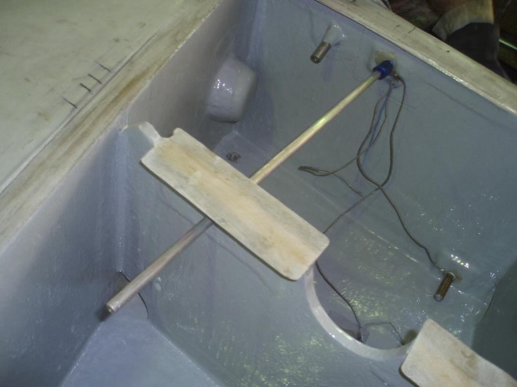

Однако никак я не пойму-что мешает на любом пластиковом баке просверлить крышку под винт М6 например  и что-то типа цепочки или мягкого троса/медного плетеного экрана прикрутить,либо шпильку а ля масляный щуп,чтоб до дна доставал-а наружный конец  болта тем же способом на "массу" ЛА прикрутить и антистатическую шину на манер автомобильной любым способом организовать-хоть цепью как у бензовоза))))))))
Так в принципе и рекомендовано делать с топливными баками стекло пластиковых самолётов.
Так и сделано на нашем PJ-II "Dreamer". Медные сетки установлены на дне баков которые в свою очередь соединены тонкими плетёнными шинами со всеми металлическими деталями установленными в баке(кроме топливных датчиков конденсаторного типа) включая заливную горловину. Всё это в свою очередь соединено со всеми металлическими деталями самолёта(моторама, органы управления,  приборные доски, шасси и т.д.). Шасси заземлено гибким тросиком к земле.

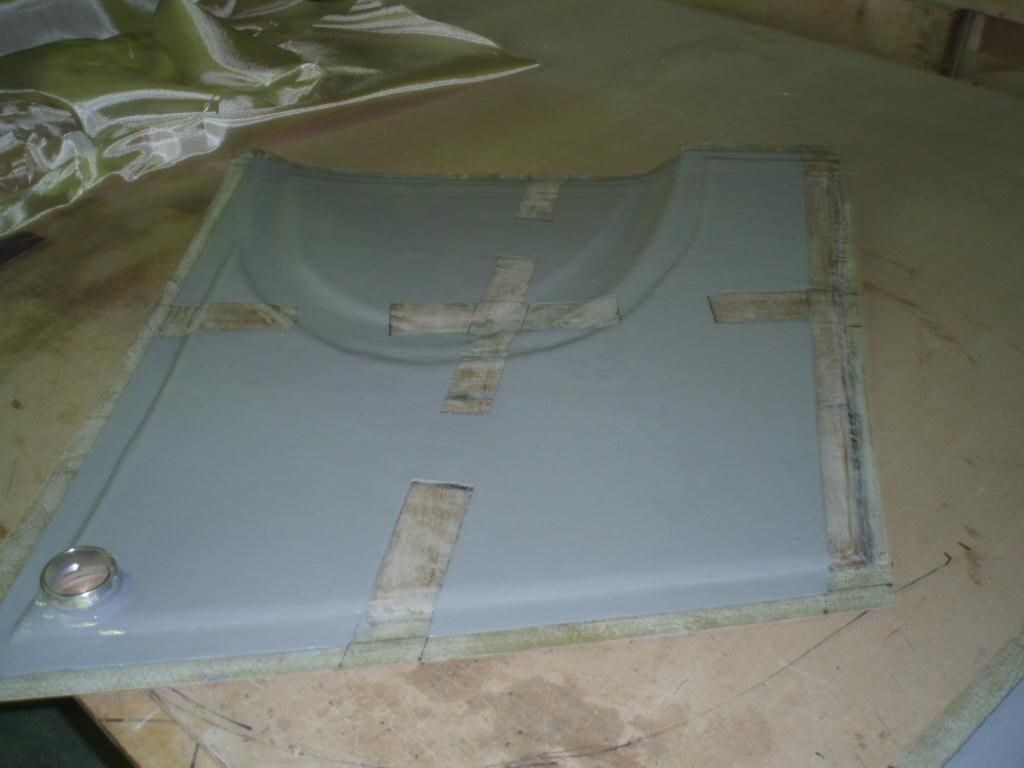

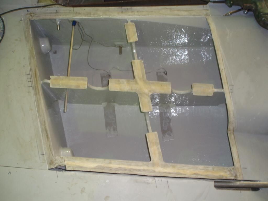

Да тут вроде разговор начали о потере пластиковыми баками своей прочности из за вымывания из стенок баков современным бензином эпоксидного связующего.
Смотрите фото выше. В чистом виде пластик пористый и из него будут вымываться частицы наполнителя. И вообще он может течь. Внутренняя поверхность бака из стеклопластика должна быть обработана специальным герметиком. На фото - в наших баках он серого цвета.
Стрелец
Никогда не поздно иметь Счастливое детство
Еще уточнить нужно,что у меня баки выклеены не из обычной смолы, а производитель применил что то для использования с современным бензином. Точно не знаю, но смола и отвердитель специальные.
Malish
Волгоград
Тут дело не в смоле. Если у Вас баки сделаны из сендвич панелей, то как бензин будет реагировать с наполнителем. Стеклопластик имеет поры и бензин может проникнуть во внутрь. Если Ваш бак не имеет наполнителя(пенопласт), то скорее всего проблем не будет, если только не заправляетесь 98м. Этот настолько токсичный, то разъесть может всё что угодно.
