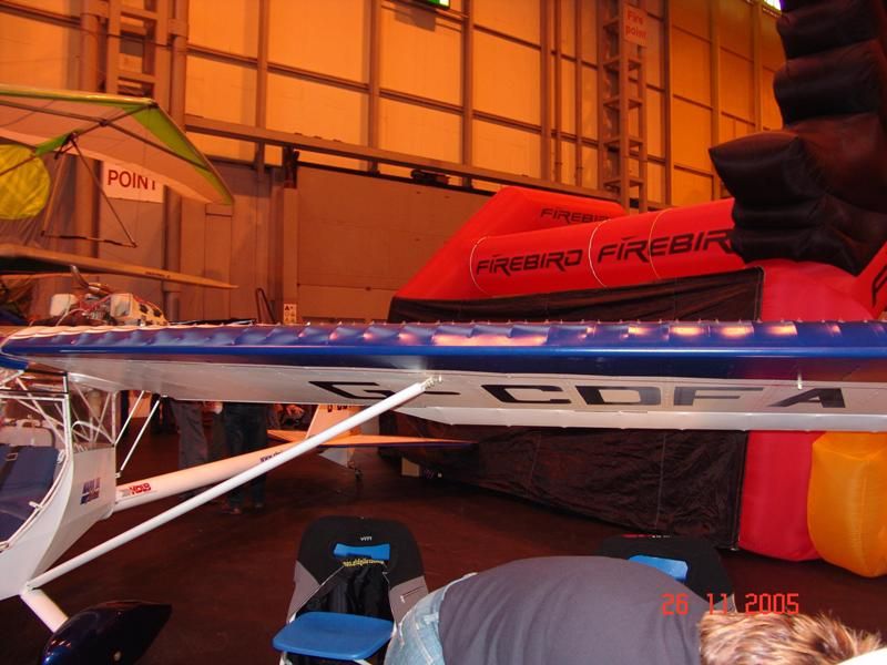

На самолеты ставят турбулизаторы гораздо большего размера по всему размаху и летают не падая
 На какие? Фоты по возможности...честно, только на моделях и фирменных французских стойках трапеции дельтаплана видел....ну не считая новомодных этих "Вертекс генераторов потока" конечно. ;)
[/quote]
Извольте.
