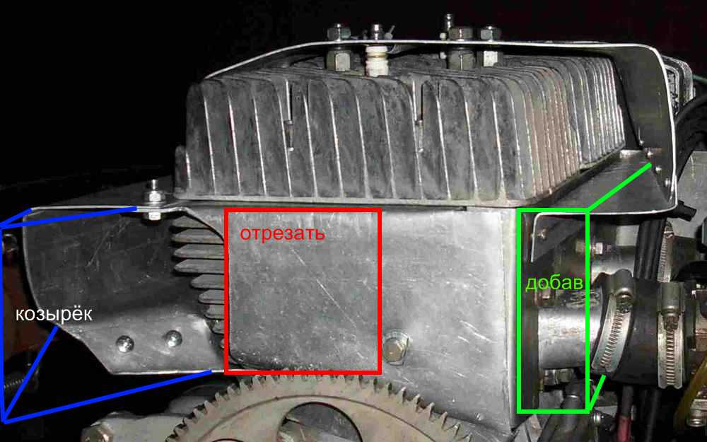

Проверил охлаждение РМЗ-500 с увеличенным диффузором. Упала на 10-15 градусов температура заднего цилиндра. Передний остался как был. Перекос температур стал больше.
Думаю, что нужно удлинять диффузор вперед и расширять канал на выходе со стороны карбюраторов.
Мне кажется выход воздуха от переднего цилиндра придушен.

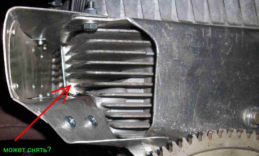

Может кожух ,прикрывающий его лобовую часть ,слева малость отхватить??!  :-?
Я его вообще снимал и температура первого цилиндра ещё поднималась.
Со стороны карбюраторов прикрывающая оребрение пластина расположена на расстоянии 3-5 мм. от рёбер. Похоже, что потоком, охватывающим задний цилиндр, подпирается поток исходящий от переднего цилиндра. По логике у заднего цилиндра, там где выход воздуха, давление должно быть меньше, но  при недостаточном сечении на выходе это условие соблюдаться не может.

Сегодня делал промеры.
Температура цилиндров практически стала одинаковой по всем точкам, за исключением места присоединения выпускного коллектора, и стала ниже чем у головок.
На максимальном режиме цилиндры не выше 110 гр.  Головки: 130 - 140 гр. , и температура растёт.
Перегородку между цилиндрами решил оставить. Без перегородки повышается температура переднего угола оребрения заднего цилиндра.
Теперь то же самое нужно делать и с головками, но мешает задняя панель, на которой стоял вентилятор. Проблема, вообще-то, в ней, - мешает выходу воздуха. Она и сейчас присутствует. Нужно её срезать и искать другое место для коммутатора с катушкой зажигания.
В итоге всё оказалось так, как и должно быть в классических системах охлаждения. Раструб на входе и раструб на выходе.

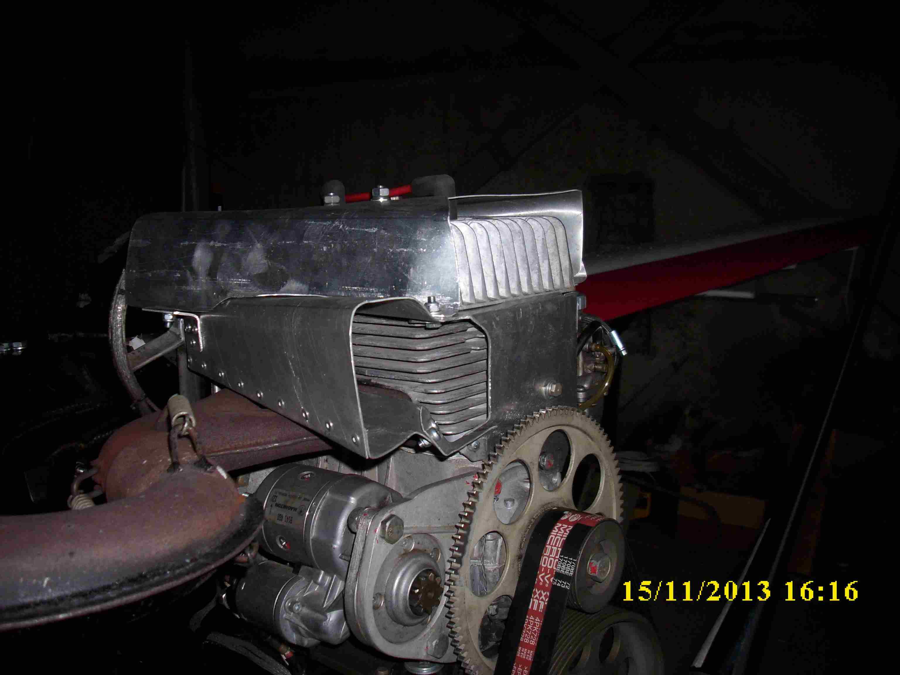

Сегодня закончил систему охлаждения двигателя. Проверил.
Не скрою, результатами доволен.
Сам кожух конечно можно сделать лучше. Это опытный вариант. Он состоит из девяти кусков и кусочков алюминия толщиной 1,5 - 2 мм. Можно сделать из четырех частей, применить более жесткий материал меньшей толщины. Будет и проще и легче и прочней.
