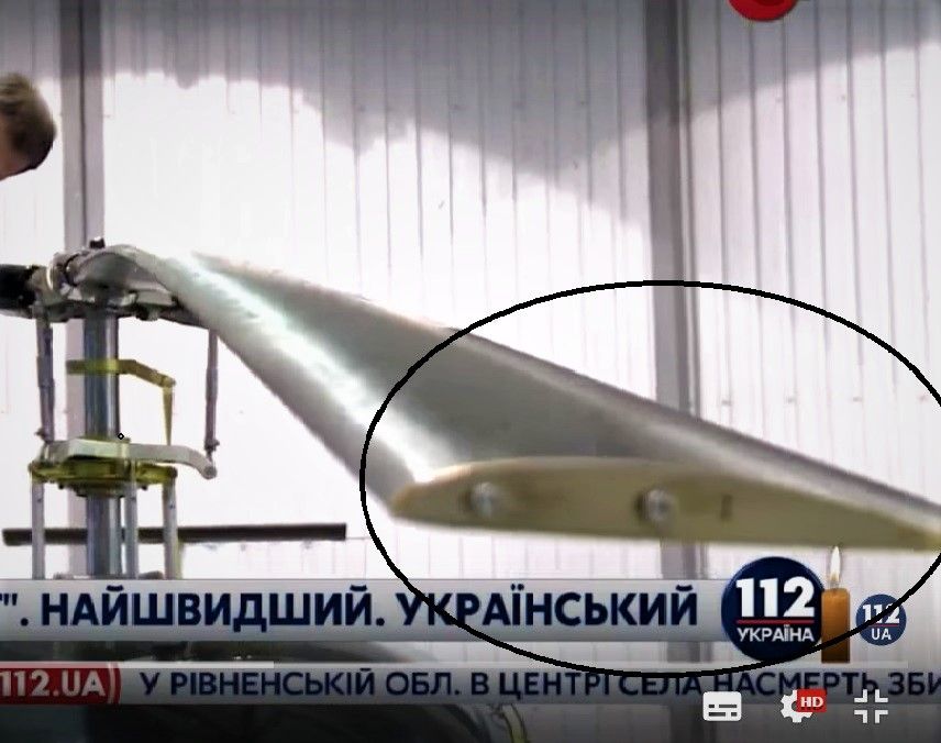

Про лопасти не понятно . А вот на чертеже  торсион уже не такой как на саньке....
К вопросу о работах по вертолету Скаут. Летом проведен большой объем работ по силовой установке (доработка системы охлаждения для обеспечения надежной работы в жарком климате, установка двигателя 370 с компрессором и соответствующая настройка "мозгов"), доработка главного редуктора, системы управления, втулки несущего винта, хвостовой балки, трансмиссионного вала привода рулевого винта. Проведены летные испытания с различными обтекателями доннного среза фюзеляжа, различными компановками оперения (горизонтального и вертикального). Изготовлены измененные лопасти несущего винта с увеличенной жесткостью (стеклоуглепластиковые) с целью снижения уровня вибрации.
В настоящее время идет сборка серийного борта и изготовление новых лопастей несущего винта.
