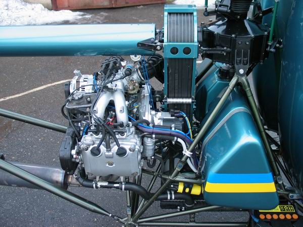

А в Америке ?  :cool:
http://www.ptarmigan-heli.com/2007report.pdf
PS:Интересный репорт -  и в правду в серийном номере 006 шесть ремней, а не семь как первые
Интересно, вправду ли также, что шестерни из титана "The AK1-3 has Titanium main gear" ?

Да, в конструкции широко используются титан и углекомпозиты. Оправданно ли - есть разные мнения...
Leon CX
Будь просто - смог бы каждый...
Я думал титановын шестерни применяют только в сервах рулевых машинок моделек….
Толи репортер американский лапух, то ли лапшу в Полтаве навешали америкосам о титановых шестернях, шутники…
Шестерни редукторов и вал винта AK1-3 изготовляет ЗМКБ"Прогресс"им.Ивченко.

Вертолет "АК1-3" спроектирован и изготовлен в Полтаве в конструкторском бюро "Аэрокоптер". Вертолет имеет два посадочных места и может использоваться для патрулирования, разведывательных целях, при аварийно-спасательных работах, для обучения и тренировок пилотов, исполнения авиахимработ. Вертолет комплектуется двигателем "Субару".
Интересная у Вас держава :) конфискует самолет так как там автомобильный двигатель стоит и тут же собирается покупать для гослужб вертолет с автомобильным двигателем ;D
orkaan
На последней выставке говорил с Игорем Полетучим, по поводу замены двигателя на другой, авиационный. Он сказал что уже, как бы поздно,  слишком много шагов сделано именно с Субару.
Нужно было сразу об этом подумать. И слишком много работы проведено.
Это теперь совсем другой, более надежный движок, по с равнению с первыми вариантами
