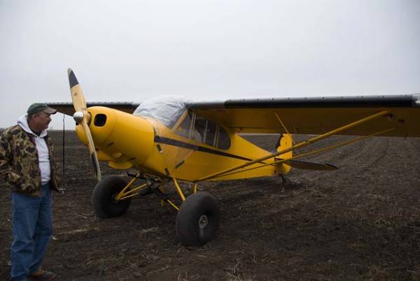

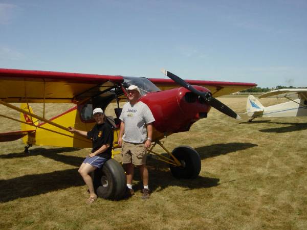

Заказывая Lycoming на Piper Cub в Штатах, есть ли смысл сразу с двигателем везти и родной пропеллер. На картинках в основном двухлопастный и очень часто деревянный.
Ander, ну нам смысла нет наверное, бо у нас есть неплохие казанские винты. Наш трёхлопастной, но думаю, будет возможность попробовать и двухлопастной. Его кстати ставили на Субарик - взлётная дистанция увеличилась, но вроде снизился расход.  ;D
Выбросьте эти казанские винты туде же, куда и Субарик с редуктором. Единственным грамотным решением будет деревянный Sensenich. И хватит Вам выше крыши 100-сильного Континентала О-200. Вес мотора со всем оборудованием всего 97кг. Пайпер РА-18 бывал и сэтим мотором и даже с меньшими С-85 и С-90. Пустой весил 360-400кг, полетный вес был 680кг. Летайте и получайте удовольствие!

Эти винты ставить не нужно. Как им шаг не переставляй, максимального КПД не получишь. Эти винты умеют делать только статическую тягу. Как выглядит грамотный винт, я уже показал. также на двух снимках выше в этой ветке  видно.

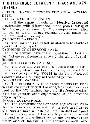

Народ ! Кто может рассказать,или где можно подчерпнуть информацию о переделке Continental A-65 в A-75 ?
В описаниях,кроме углов магнет,все другие параметры одинаковы.Разница-в максимальных оборотах.А технические мероприятия не очень понятны...
Мы реставрируем Континентал А65-8Ф
