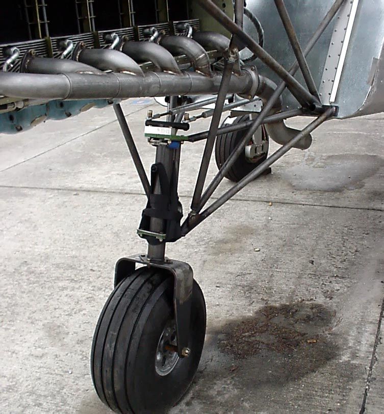

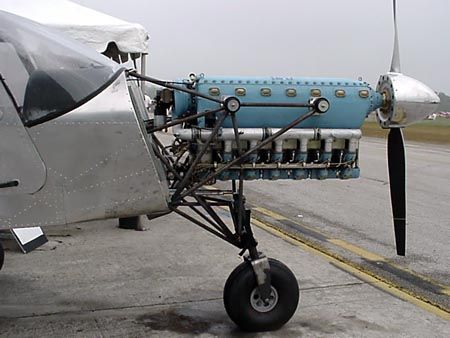

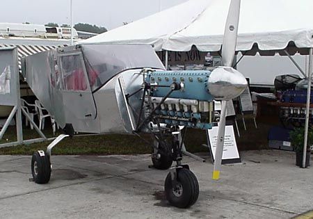

кронштадтский стол с вальтером 6-ой  только пару месяцев назад более менее подняли в воздух, и штатные пилоты кронштадтского аэроклуба высказываются об этом тандеме крайне негативно. Товарищ Лявин П.И. , который его собирал из кита 7-8 лет назад тоже был не в восторге от идеи приделать к нему длинную шестерку - тогда аппарат так толком и не довели до летного состояния. Теперь у него новый владелец и самолет летает в кронштадте - могу выяснить доподлино интересующие моменты и тонкости эксплуатации.

Pavlin,расскажите пожалуйста об кронштадском столе с Вальтером,поподробней!
Очень интересно, как они его крепили, устанавливали, что с центровкой делали?
Что именно, говорят по этому поводу пилоты кронштадского аэроклуба? Почему у них сложилось такое крайне негативное мнение об этом тандеме? Постройка самолёта затянулась на такой срок,по причине установки такого движка?
Да,двигатель там как установлен, картером вниз или вверх? Если картером вниз, то ось винта сильно смещается вниз, плюс к этому она ещё смещается и на метр вперед?
И все-таки он летает! Как отзывается о нём, новый владелец? Какие есть тонкости в эксплуатации?
У Вас случайно нет фотографий этого самолёта, было-бы интересно посмотреть как он выглядет, особенно капот!

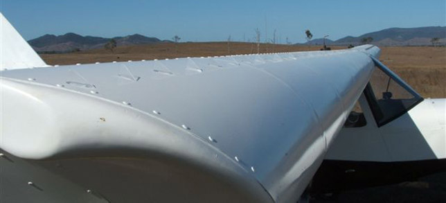

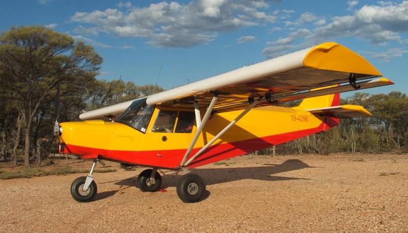

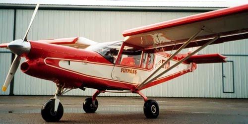

Александр, а вот к этому новшеству, к "генератору вихрей", как Вы относитесь?
И что, думает по этому поводу Денис Николаевич?
Так то, вообще технологично получается, взял метра полтора-два Т-образной балки нарезал на кусочки миллиметров по 30-40 и каждую на пару -тройку вытяжных заклёпок посадил! А, с изготовлением предкрылков сколько время уйдёт! Да ещё и экономия материала какая получается!
Кстати,интересный этот "желтенький", на фото самой нижней, которой тов.Майор показал.
Вроде похож на Хейнцевский 701-й, а приглядется, то совсем не то!
У него вертикальное оперение сделано с не цельноповоротным рулём направления, горизонтальное оперение с не перевёрнутым профилем! И ещё вот у него, на мой взгляд, правильно сделана стыковка крыла к фюзеляжу. Нет вот, этого провала посередине, который как я думаю не очень положительно сказывается на аэродинамике самолёта.Но это,повторяю чисто моё субъетивное мнение,может и не правильное. Интересно мнение более опытных и именитых товарищей.

Вот примеры установки Вальтера шестерки от товарища Хайнца.

Генераторы вихрей действительно полезная вещь.  Они дают прибавку Cymax  какфиксированные предкрыки, с одновременным повышением критического угла атаки. Но при этом ПОНИЖАЮТ профильное сопротивление в широком диапазоне Су, включая область крейсерских режимов, на максимальной крейсерской скорости Сх по краейней мере не возрастает. Не случайно на многих пайперах, которые летают на Аляске, они установлены. Однако, клогда на СН-701 и Savannah просто сняли предкрылок, уже был достигнут большой положительный эффект: крейсерский расход топлива значительно снизился, а ВПХ не изменились. Изменился характер сваливания, на мой взгляд, в положительную сторону. СН-701 с предкрылком на малом газу не обязательно сваливается, поскольку для балансировки на критическом угле атаки не хватает руля высоты. Поэтому возникает иллюзия, что он может безопасно парашютировать. Однако, срыв потока после достижения Сумах чрезвычайно резкий, Су падает более чем в 2 раза за 2-3 градуса изменения угла атаки. Такой срыв потока может быть спровоцирован порывом ветра и очень опасен на посадке.    Дача газа способствует затягиванию самолета на большие углы атаки и дальнейшему обострению срыва, без предсрывной тряски. Из-за одновременного действия реактивного момента винта и соотвествующего балансировочного отклонения руля направления. самолет при этом резко опустит крыло и немедленно войдет в штопор. Таким образом, физкультура на малых скоростях на этих самолетах смертельно опасна.
