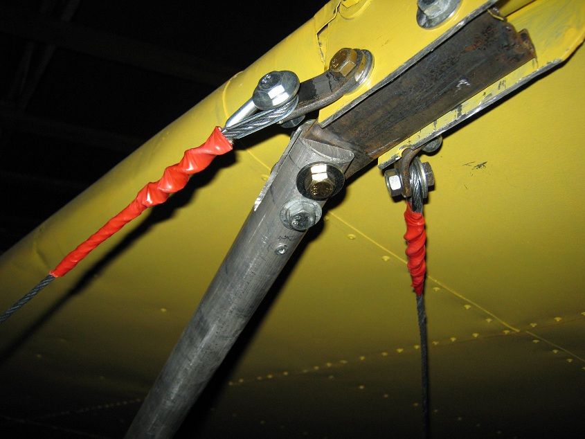

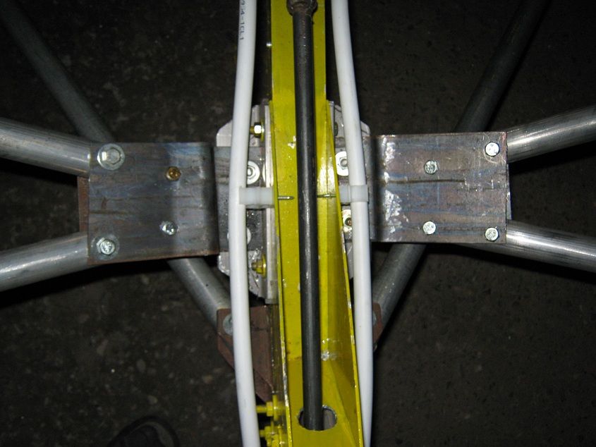

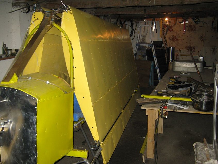

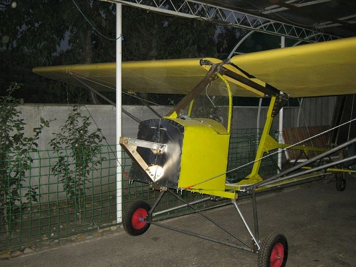

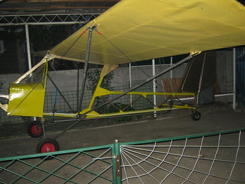

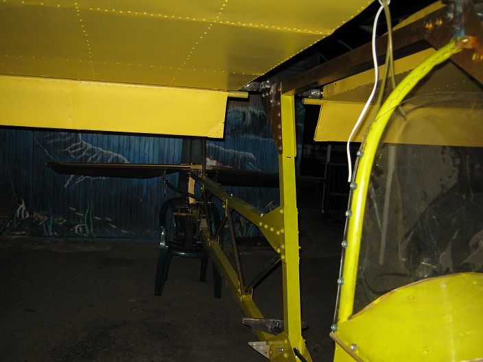

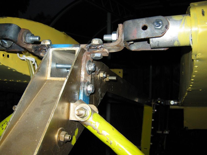

Начал строить Аффордик в марте 2014 года. Приходится отступать от чертежей, т.к. есть нюансы которые мне не нравятся.  Первое; не приемлю тряпку на крыле, второе;  стараюсь избавиться от тросиков каких бы то ни было.  Вес конечно растет, но так как то спокойнее.  Более подробно можно посмотреть в одноклассниках у Канзен Анатолий.

А что вам тросики не нравятся ? при вашей шикарной навеске крыльев  :eek:

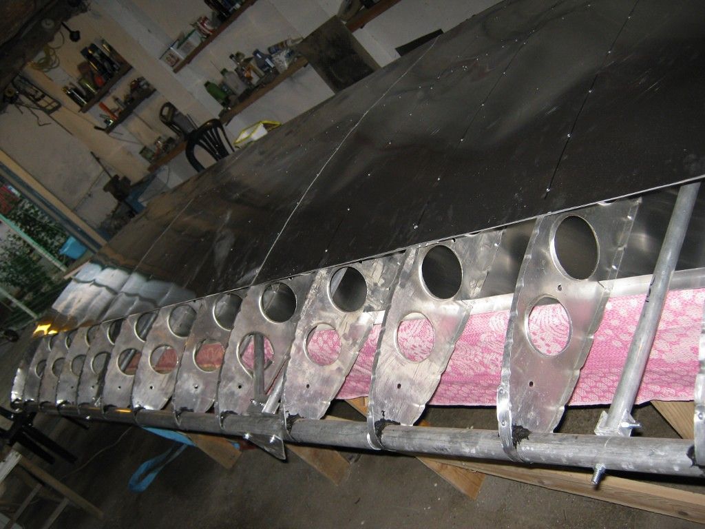

А можно поподробнее про внутренности крылышка? Как крепили нервюры к трубам лонжерона? Как выглядит нервюра в отдельности?
Таки соглашусь с товарищем... Не страшно? Прикрепили бы петли к боксу и всё было бы пучком, а так игра в рулетку каждый раз...  :IMHO
И кстати, как на мой взгляд, болты тоже далеко не лучшее решение на косынках. Предполагаю что полнотелые силовые заклепки работали бы куда лучше, а по весу и простоте было бы самое то... Или у вас везде распорки стоят и болты подогнаны под посадочные места? Заднего узла критика тоже касается. Видно плохо, но из того что видно есть предположение, что в скором времени там может поселится такой же "писец" как и в переднем узле, - не дай бог.
А вообще, могли бы еще фотки крепления подкосов скинуть, а то мало ли что, а мы тут вас раскритикуем, или похвалим... ;). Эт "мы" любим. И то и другое :p.

на чертежах нервюры пластиковые? а пишут цельнометаллический, или не те чертежи смотрел

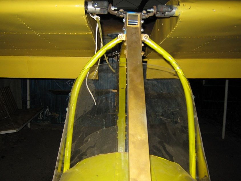

Если вместо плоской фермы взять трубу 100х2, сверху поставить из алюминиевого бокса пилон для крепления крыла, так чтоб силовая схема оставалась бы плоской.  Может быть кто-то знает, какой размер профиля нужно взять, чтоб рама кабины (пилона) справилась бы с кручением? Чтоб обойтись без тросов?

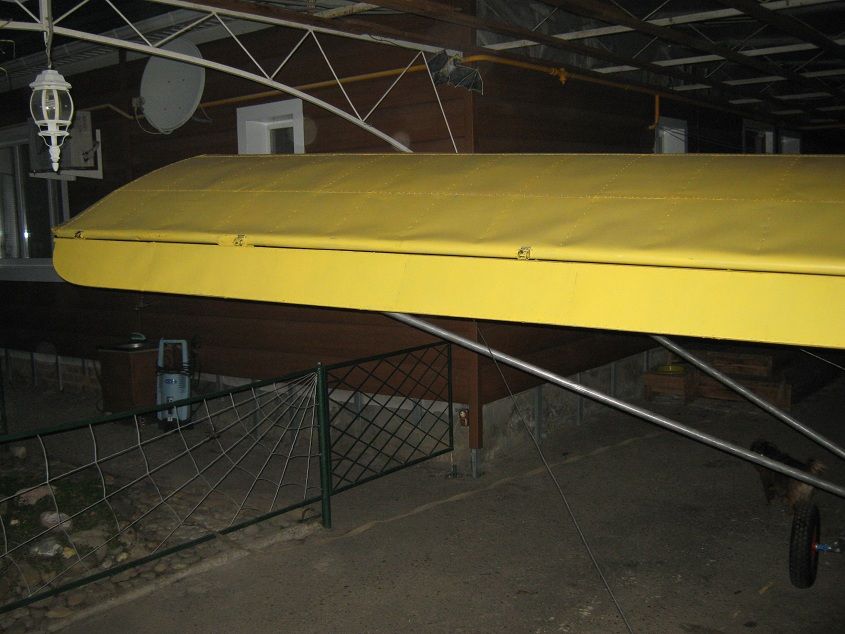

По поводу крепления нервюр к трубам. Все просто. Полоска из материала идентичного нервюре клепается к нервюре, оборачивается вокруг трубы обработанной клеем и вновь клепается у нервюре. Клей для вклейки автомобильных стекол, соблюдая все условия применения этого клея.  Держит мертво.  По поводу навески крыла, она не спроста, мне нужен складной самолет, легкий в хранении и транспортировке.  Ниже на фото все видно.
