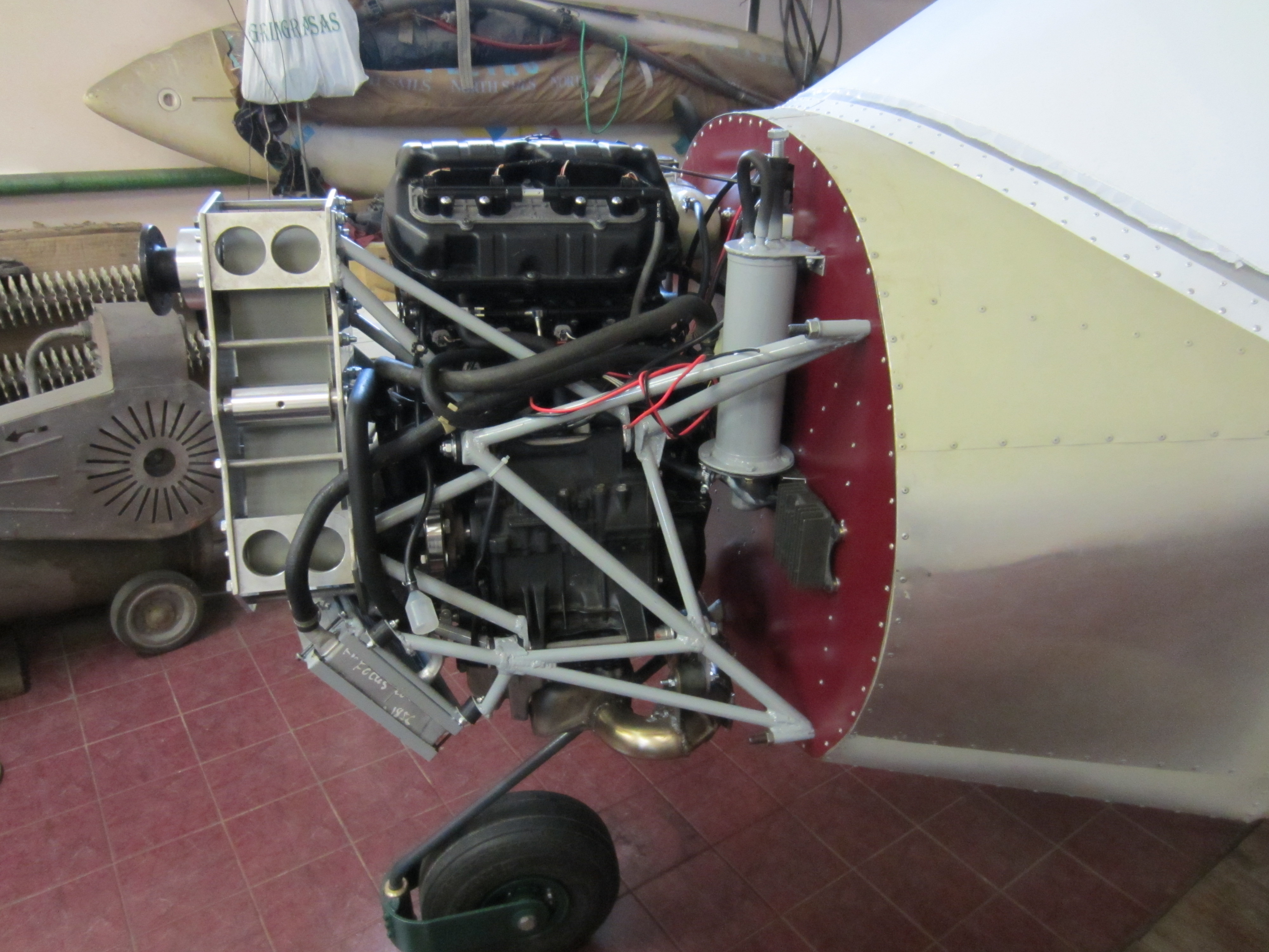

Vot budet samolet s dvizhkom Kawasaki 125 l.s., 66kg.
Вот это классика. И коробочка и муфта в развязке. Сама трансмиссия жёстко к фюзеляжу, а двигатель на сайлентблоках. Ещё бы ремень натянуть наружу, а не внутрь и вообще всё по ГОСТу  :)
Движки от мото, конечно высоковаты, особенно с родным воздушным фильтром, но вдоль строительной оси, в сравнении с авто, имеют неоспоримое преимущество.
Спасибо, Мариус и не надо париться, доказывать. Кому суждено с таким СУ завязаться, переубеждать не придётся.
