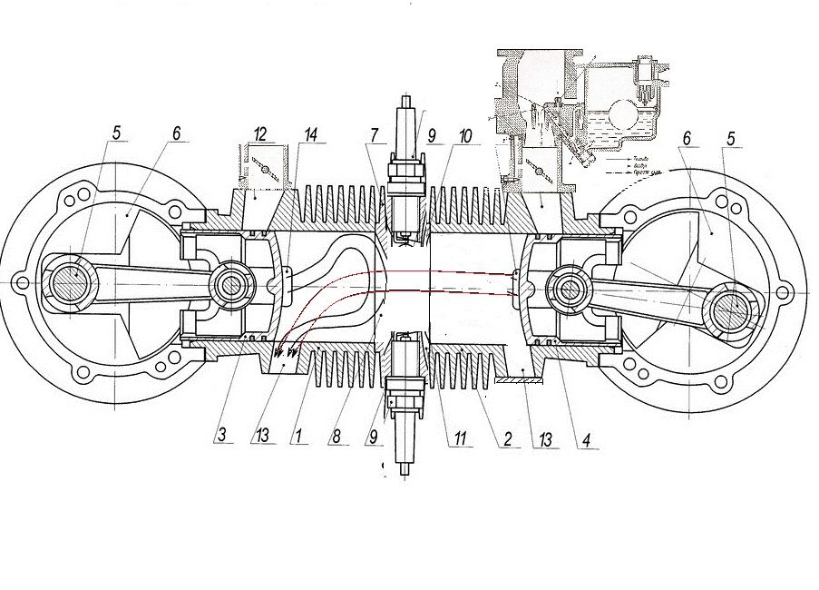

Если уж так хочется позаниматься ПДПшками и "понабивать себе шишек" есть более простой способ. Можно попробовать соединить два обычных 2-х тактника съёмной камерой сгорания (с пережимом). Поршни будут работать в обычном режиме и продувка в каждом цилиндре возвратно-петлевая. Пережим камеры сгорания будет служить дефлектором продувки.
И последнее. 4-х тактник с ПДП и балансирной схемой гораздо предпочтительней.
А что, если при этом все же сохранить прямую продувку, но использовать впуско-перепускные каналы выхлопного цилиндра в качестве воздушно-охлаждающих, а выхлоп нагнетающего цилиндра заглушить?
Шестеренный привод возможно заменить штоковым. Или, для "догрузки" КВ при смещенных фазах, привод ВВ осуществлять с него.
В качестве "донора" взять, к примеру "ИЖ-Юпитер", который как известно, половинится без проблем на две независимые части.

Можно и так. Вот только углового смещения кривошипа делать не нужно, имеем сочленённые двигатели с петлевой продувкой.
argentavis
Я люблю строить махолёты!
А как собирать цилиндры? Ведь головки прикручиваются сверху.
Нужно фланцевое соединение цилиндров с картером, а сборку цилиндров производить на камере сгорания длинными шпильками.
Может быть лучше использовать ЦПГ и КВ от "Иж Планета", а связь между КВ сделать моторной цепью, которая с КВ на сцепление идёт, и через пару шестерён на одном из КВ?
Или как вариант цепями от обоих КВ (на мотоциклах они короткие) до середины, где будет переход на шестерёнчатое зацепление. Тогда диаметры шестерён и звёздочек можно сделать по минимуму, и масса всей связи КВ между собой тоже будут относительно небольшой.
А вообще то ведь совсем не обязательно, чтобы КВ вращались в разные стороны. Тогда можно и просто одной цепью связать, в масляной ванне с успокоителями. А цепь можно взять от автомобильных приводов ГРМ.
argentavis
Та часть выхлопных газов, которая пойдёт на выпуск через соседний цилиндр, будет смешиваться со свежей ТВС которая будет поступать через продувочные каналы. Тогда напрашивается, что продувочные каналы на выхлопном цилиндре нужно глушить.
ТВС поступает только во впускной цилиндр. В выхлопном цилиндре осуществляется перепуск воздуха для охлаждения и возможно, для создания эффекта резонатора, который можно регулировать дроссельной заслонкой, в зависимости от оборотов(см.#69)

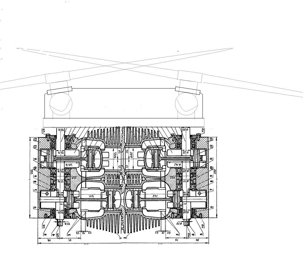

Лучше делать ПДП по схеме п.66. Тепловой режим поршней более щадящий. Такие схемы известны и особого распространения не получили. Поршень любого 2-х тактника (за исключением клапанно-щелевой продувки) термически более нагружен чем у 4-х тактника. для экспериментальных целей сгодится, а вот на серию, нужно посмотреть, то бишь испытывать и доводить.
Особого смысла в такой схеме, кроме экономии свечек, не вижу. Эту схему я бы назвал псевдо ПДП. Если кинематика связи КВ в случае прямой продувки оправдана самой конструкцией, то в этом случае, оставаясь все равно необходимой, становится обузой. Тогда проще поставить два 2-х тактника головками навстречу друг другу, если уж есть необходимость в такой компоновке.

Тогда и смысла нет их головками друг к другу ставить и головняк с обслугой получить. Можно развести оси моторов  и связать КВ по заднему выходу валов через удлинняющие валы и конические шестерни.
Это что за фотоЖоп?
Это возможная ВМУ, типа "перекрещивающиеся винты", как у несущих винтов  вертолёта фирмы КАМАН.

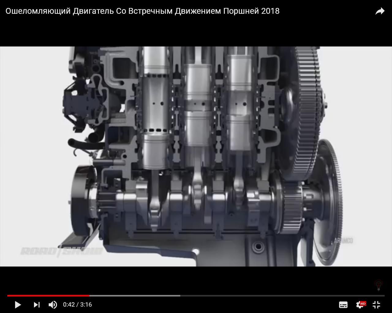

Название видеоролика конечно ошеломляет ;D ;D ;D
Автор, или редактор, чем-то похож на одного из наших...ошеломителей ;D (в соседней теме, там что сверху в разделе), не Сузуки конечно, но хоть что-то...))
Американский "Юмо".
https://www.youtube.com/watch?v=BeDkokcIIE0
Что за глюк у форума? Видеоконтент не вставляется
[media]  https://www.youtube.com/watch?v=BeDkokcIIE0  [/media]
argentavis
И так они во всём. Главное ошеломить обывателя, и поднять ажиотаж.
А если учесть то, каким образом и какие знания получают в американских школах, сделать это не трудно.
