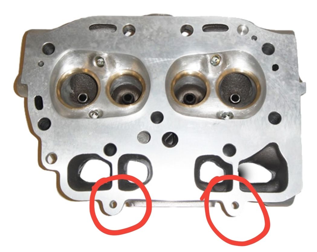

Единственное отличие головок этих трёх двигателей - в правой просверлена дырка под EGR; в левой "прилив" под дырку есть, а дырки нет :) Конкретно эти "приливы" под EGR довольно объёмные. Срезать под корень можно смело. Прикинул, что если с картера посрезать все лишние ненужные в нашем деле выступы и дефекты литья, то можно облегчить примерно на килограмм, так сказать не вставая с места. И это только с картера и головок.

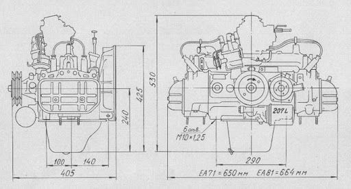

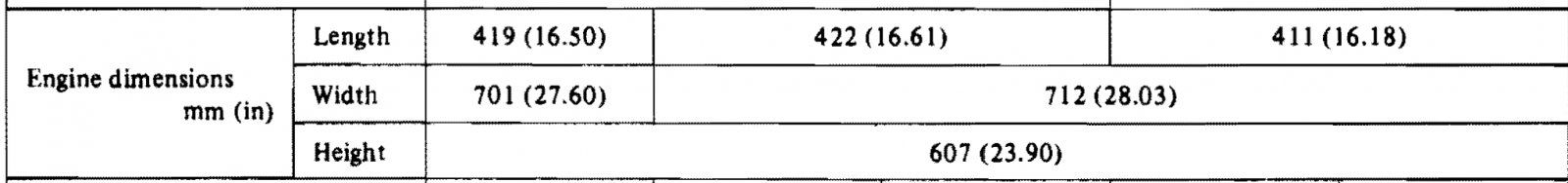

P.S. В сети бродит картинка габаритных размеров EA71/EA81.

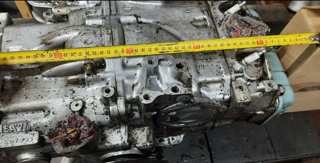

Интересовала только ширина, которая в мануале для EA71 указана 701 мм, а для EA81 ширина 712 мм.
Промерял от середины блока.
Всё-таки полная ширина EA71 ровно 650 мм.
Мануалам доверяй, а сам проверяй 👆🤓
Получается "Ураловский" оппозит шире чем EA71.

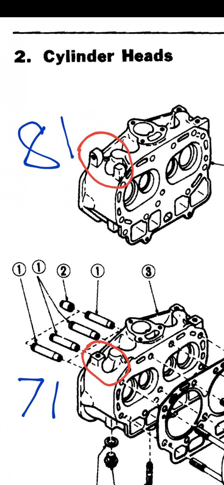

Нет, не получится, они разные, у ЕА81 головки крупнее и тяжелее.
Головы EA81 выше всего на миллиметр. Из-за этого и шпильки выше на тот же миллиметр.
Объём камер сгорания больше. Соответственно в головках меньше металла. То есть, не вижу причин головкам отличаться по массе. Буду благодарен если Вы их взвесите и сравните по габаритам.

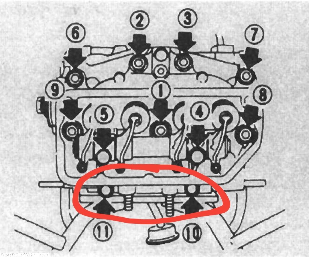

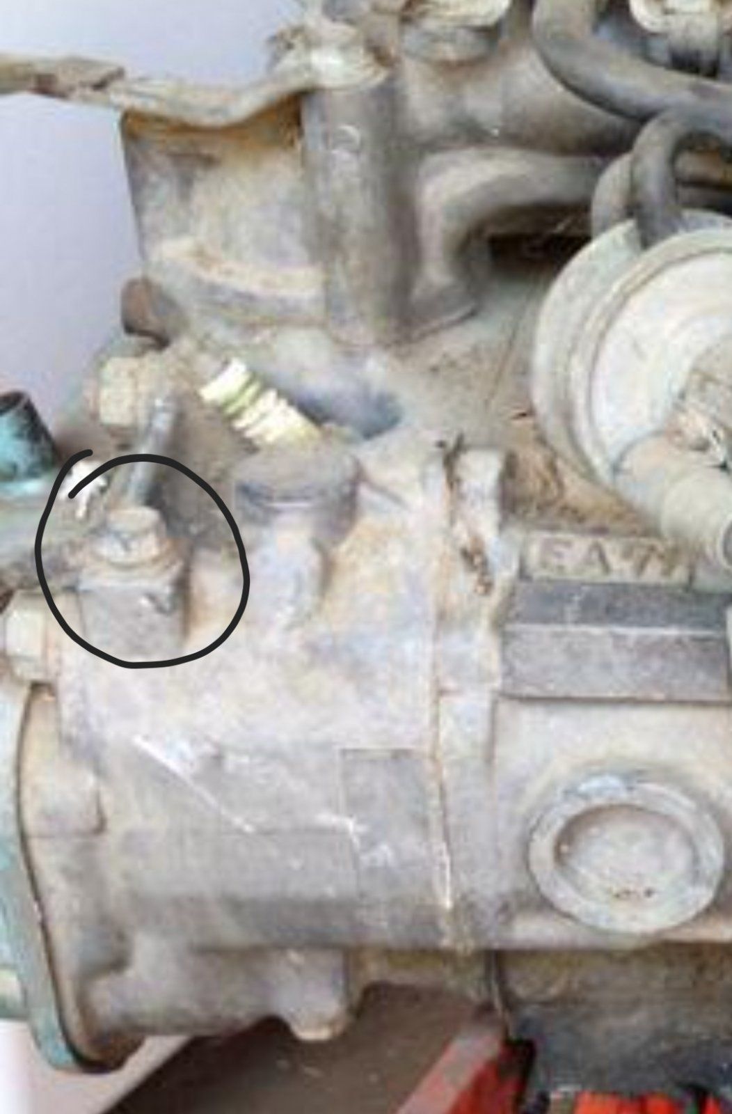

Внешние отличия только в дополнительных двух креплениях головок EA81.
Которых нет на EA71, из-за чего он по маслу более "сопливый" :) На герметизацию камеры сгорания эти болты не влияют, поэтому физически головки EA71 и EA81 можно тусовать как вздумается. Только возможно впускные коллектора придётся дорабатывать напильником, потому как "размах" между впускными окнами головок поменяется.

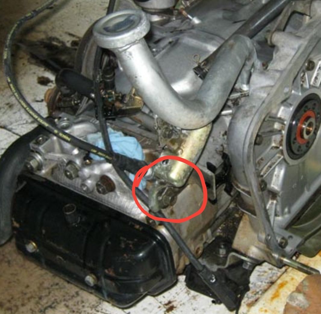

Ещё внешнее отличие в приливах под крепление маслозаливной горловины. Но это уже мелочь.
Горизонтальный болт - EA81
Вертикальный болт - EA71
Ну это если вдруг кому придётся идентифицировать по фотографиям. А то продаваны по интернету всякие попадаются. Уже нарывался.

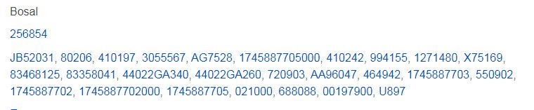

Подскажите артикул прокладки выхлопного коллектора, которую гарантированно можно найти в продаже.
И модель легкого генератора, все на EA71
marcons
Автожиры-моя страсть.
Член команды
г.Москва
...модель легкого генератора...
Генератор самый легкий и маленький:
45 Ампер Nippondenso #31400-83010 (100211-4070)
Справа на странице - все возможные номера этого стартера. Различие в основном в креплении под конкретный мотор и тип и размер шкива.
Мне кажется её дольше искать, чем делать 🤓
Там простой квадрат примерно 8 на 8 см.
Я отжог медную пластину, высверлил нужное, доработал напильником. Два года катается на машине.
