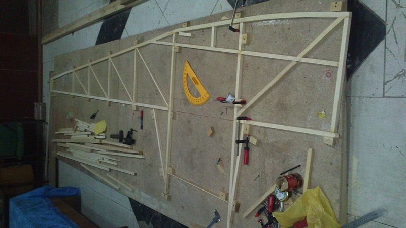

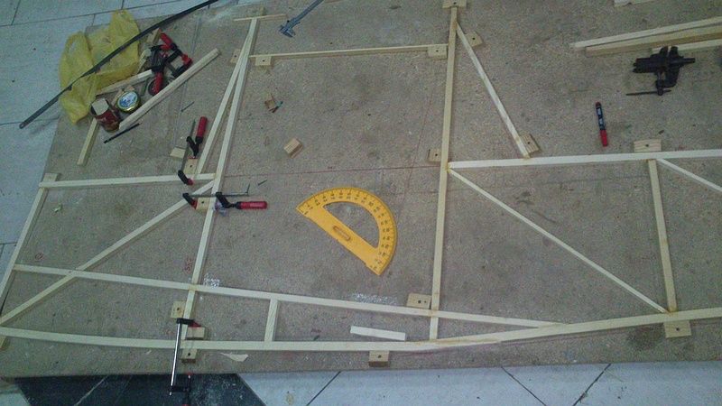

И так, после очередного переезда, очередного рейда по пилорамам и складам пиломатериалов пошёл в зачатие фюзеляж. Боковая ферма выклеена в стапеле

Переезд был по дальности мелочным, в том же здании, но в другое крыло, и свои неудобства всётаки принёс. Работа закипела! Постоянно дерзают мысли сколько же могло быть сделано за последние пол года... но увы возможности небыло никакой. Помещения не отапливаются, клеить нельзя, и совсем небыло стабильности с размещением. Надеюсь до глубокой осени я по месту закрепился.
