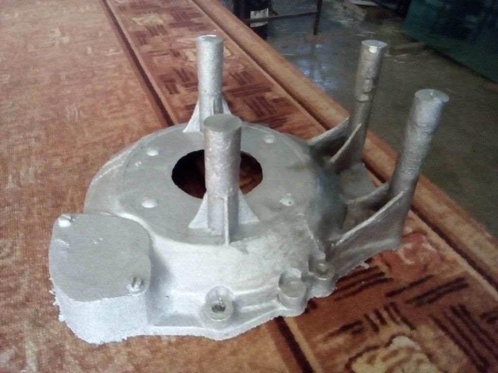

Ответ -фотка 61
К нижним  сосулькам на отливке просятся до самых резьб литые косынки.
Средние сосульки можно замкнуть при отливке  между собой, трубой , соосно отверстия в корпусе .
Вдруг еще будете лить вариант крышки  :)
Сколько часов "ходит" такой зубастый ремень? Есть статистика?
калмык
Ответ -фотка 61
Крышку буду лить завтра. По  нижним сосулькам согласен, учту, а по средним не очень понятно как их соединить, когда между ними демпфер? Хотя их бы не стал видоизменять вообще, соглашусь с petr 663 ,распорные втулки вызывают больше недоверия. Изначально хотел их сделать толще ф30, но уже обрезал плиты и пришлось точить из ф20. И еще кто подскажет с каким усилием можно и нужно тянуть болт ф16 с резьбой на1,5 сталь с маркировкой 8.8?

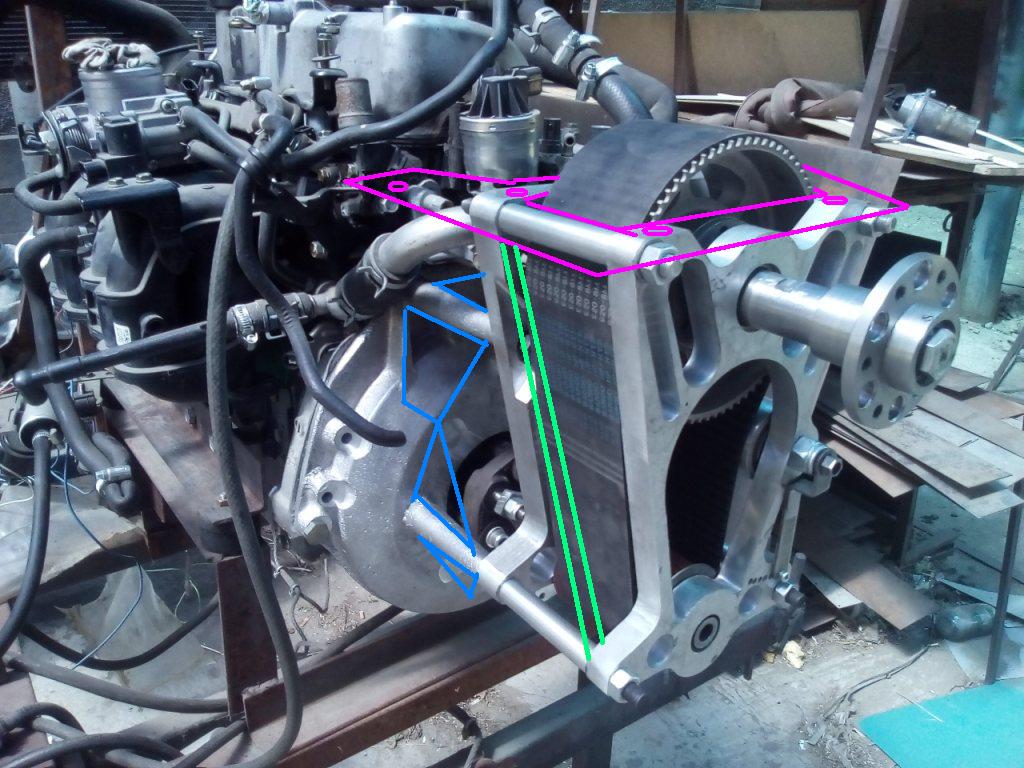

Скажите сколько весит ваш редуктор?
Мой весит 8,1кг с крепежом и ремнями
По Вашему редуктору- можно немножко "подлечить", прикрутив сверху (и снизу тоже желательно) пластину мм 6 толщиной с вырезом под ведомый шкив (типа рамки с  шириной мм 60) и впихнуть диагональку между болтами хоть с одной стороны. В идеале , верхняя рамка должна дотянуться до движка под пару болтов. По "сосулькам" отдельная история , лучше бы действительно их соединить стеночкой, особенно верхние, ну а где нельзя, хоть косынками подпереть.
Картинка приблизительная.

Задняя плита и так должна была позже соединиться с блоком, в том месте где стоит ЕГР, его планировали выкинуть после испытаний, а по остальным поправкам буду думать после пробы на скручивание. В любом случае определенно редуктор перекочует на L15 из за правого ролика, а там и крепление к плите буду адаптировать с поправками.

Сегодня вылил новую плиту, немного усилил, добавил тела под другой стартер, более надежный.В принципе я и за старые сосульки не переживал, неужели 250кг на излом для одной это мало? Сейчас она выдержит минимум 300.

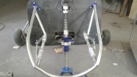

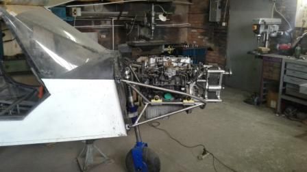

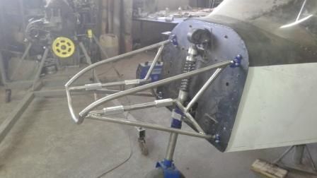

Понемногу двигаемся дальше, сварил мотораму из титана и первая примерка движка выявила недостатки, слабовата пружина передней стойки, при нажатии сверху движка вроде и не сжимается до конца, но все таки не мешало бы ей быть пожестче.
