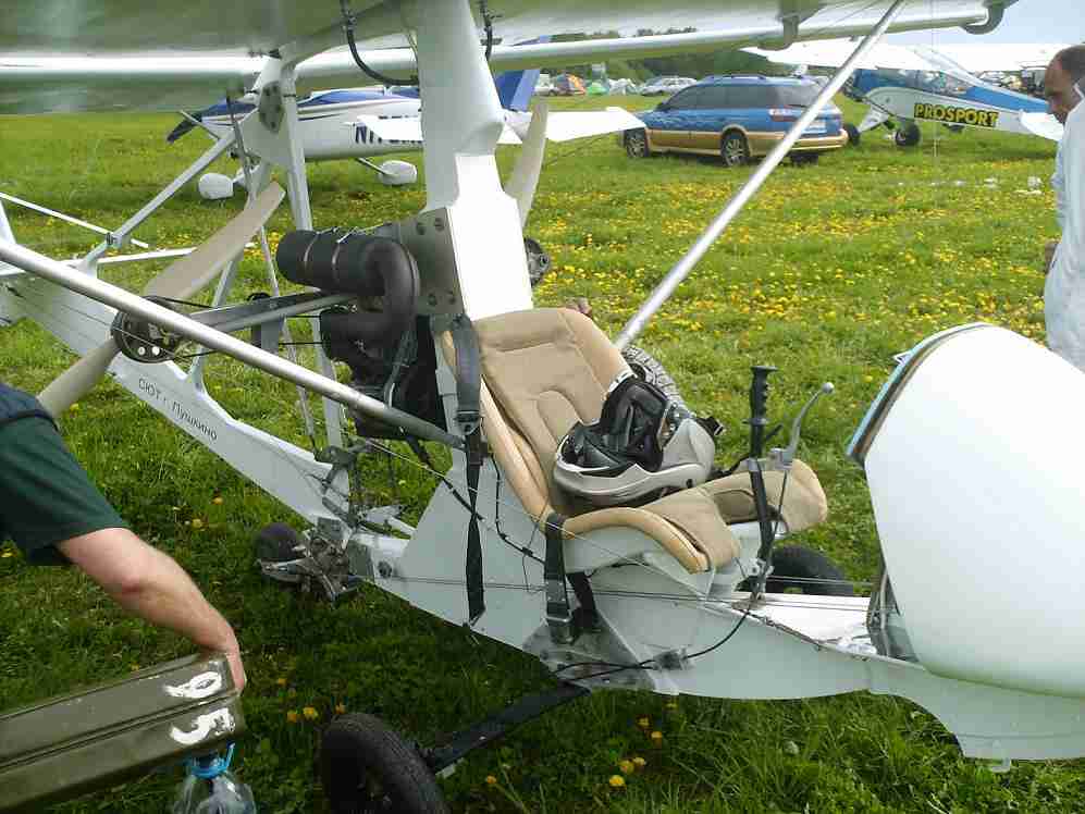

Как обещал когда-то - новый самолет, не обессудьте
m-n
Я люблю этот Форум? Не может быть...
Тысяча извинений, уже прошло время, немного запамятовал, но кажется, кресло сдвигается по отношению к педалям.
dviga
