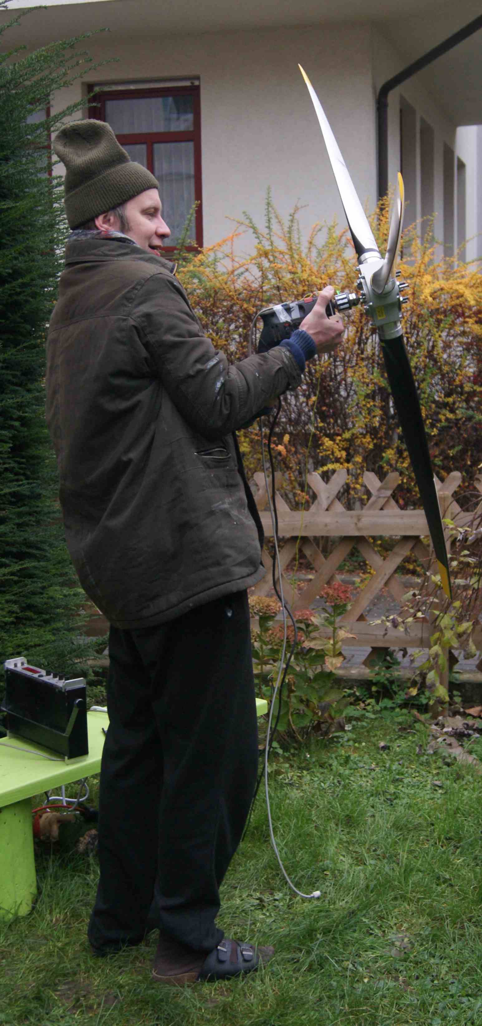

пришёл к выводу, что, в сущности, задача сводится к определению коэффициента К в формуле P=K*n^3 , где Р - мощность, n - число оборотов винта на максимале на месте, для используемого значения угла атаки лопастей. Но коэффициент К не обязательно определять на самолете и при полной мощности, а можно измерить, закрепив винт на электродрели. Только нужно точно определить обороты и момент на ручке дрели.

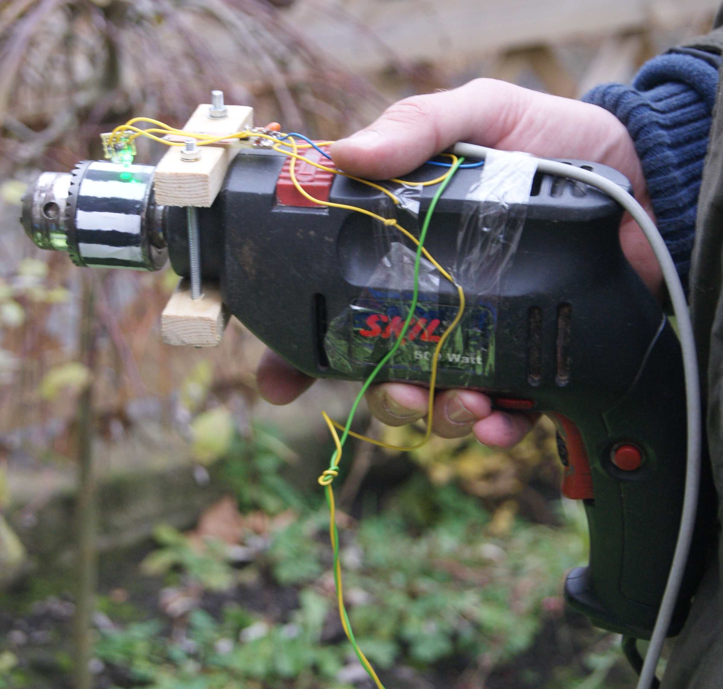

1) присоединил винт к дрели. На патроне я наклеил бумажную ленту с распечатанными на лазерном принтере ровно 10 чёрными полосками. Таким образом, с помощью всё того же оптодатчика и цифрового частотомера удалось надёжно измерять частоту вращения патрона с точностью 0,1 с-1. Винт на дрели держать тяжело и страшно, дрель перегружается, дымится и дико вибрирует. Тем не менее, надёжно зафиксировал частоту вращения винта на максимале 4,6 с-1 =276 мин-1.

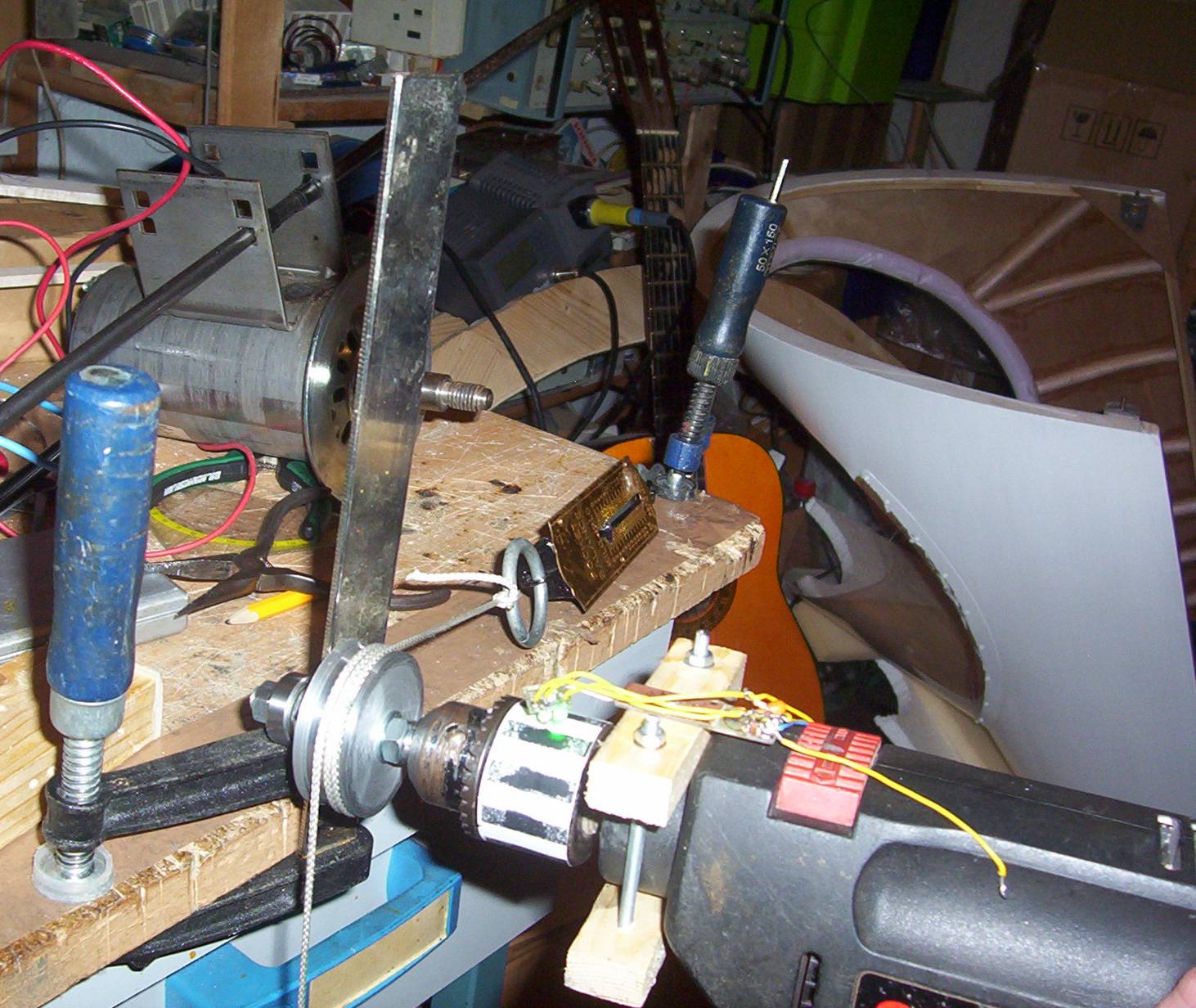

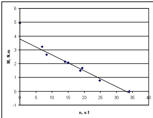

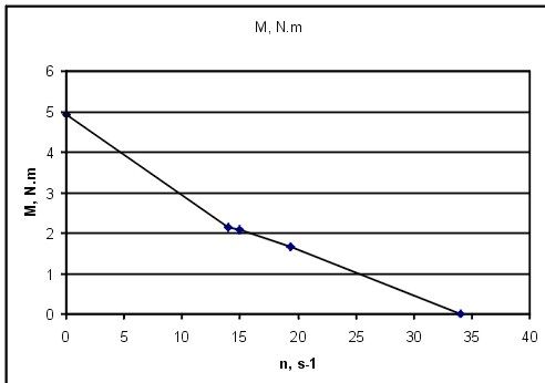

Померял тем временем момент дрели в зависимости от оборотов на максимале. Мерял с помощью генератора. Кстати, мощность у него 720 Вт, но даже с короткозамкнутой обмоткой с 10А тока в ней он не даёт достаточный момент. Пришлось снимать зависимость и пытаться экстраполировать. Зависимость получилась почти линейной, если не считать точку без вращения. Но в целом, разница - если ее учитывать и если нет - не такая уж большая: без точки при n=0 мощность ДВС 27,5 лс, с точкой - 33 лс. Значения постепенно сходятся к Р=30 лс. Может быть испытаю еще механический вариант тормоза.

Диаметр моего винта 1,68 м, соответственно на 1661 мин-1 окружная скорость 146 м/с. Так что скорость звука - не вопрос. И вы думаете это случайность? В Германии нет СЛА с околозвуковой скоростью кончиков, иначе просто никак не влезть в норму шума 60 дБ. Легкомоторные, однако, могут быть.

Нашел-таки чисто механический тормоз на момент порядка 5 Нм и мощность 100-200 Вт! Капроновый шнур обёрнут 3 раза вокруг массивного алюминиевого шкива и свободный конец нагружен грузом 700 гр. При включённой дрели тяга с другой стороны 14 кг. Если бы меня спросили, я бы сказал что скользящий капроновый шнур диаметром 1,5 мм тут же расплавится. Но нет! Удивительно, но алюминиевый шкив за 3-4 секунды нагревается градусов до 50-60, а шнур при этом не плавится, хотя мощность достигает 200 Вт! Чудеса... Наверное, такой же тормоз, только побольше, можно сделать и для полноразмерного ДВС. Правда, его неудобно включать на 3 с, но если есть обгонная муфта...
С учетом новых данных становится ясно, что момент изменяется линейно с оборотами, а точка покоя на прямой не лежит. Ну и ладно. Таким образом, сбывается скорее пессимистический прогноз с мощностью моего ДВС в районе 28 лс. На самом деле это значение не так-то плохо, потому что макс. мощность двигатель должен развивать в районе 5200 мин-1. Если предположть, что момент не меняется при растущих оборотах, то 28 лс при 4500 мин-1 превращаются в 32 лс при 5200 мин-1, а это значение, с учётом погрешности и КПД редуктора следует признать совпадающим с паспортными 34 лс. Вобщем, двигатель работает нормально и выдаёт расчётную мощность. Если хочется больше скороподъёмности, нужно совершенствовать в других местах.

А как измерялся генератором момент в Н*м? ;)
С помощью рычага и весов. Генератор нужен как тормоз на определенных оборотах. Была мысль что ток должен линейно зависеть от момента, но калибровкой я не заморачивался.
kvadratov
Вот мы и подошли плавно - к использованию генератора в качестве тормоза.  Генератор только нужен - помощнее.  И мерить момент весами - при применении генератора ИМХО - это чесать правой рукой левое ухо. При применении генератора как тормоза - его нужно нагружать на реостаты ( тэны ) - измерять ток амперметром и напряжение вольтметром....  Путем несложного подсчета - получите киловатты. И это будет самый точный способ узнать мощность из всех возможных. Что бы не говорили любители мулинеток. Сейчас еще вспомнят про ощибку из за КПД генератора - не равного 100 [ch8453]. При желании - вычислить эту ошибку тоже можно. В ряде случаев - кпд генераторов и электромоторов - указывается в их инструкции.
