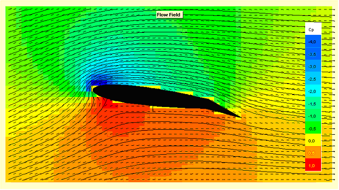

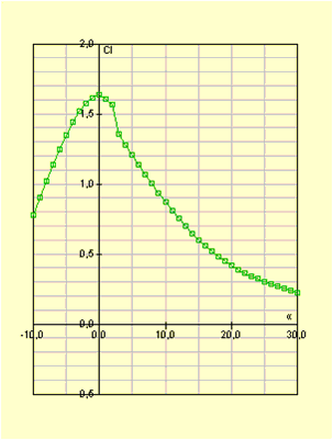

Очень хорошая программ. По ней рассчитывают и летают успешно.
Это профиль NACA0012 с углом атаки 7 градусов и с отклоненным 25% закрылком на угол 15 градусов.
А то что вы показали в видеороликах не содержит цифровой информации и касается по большей степени только визуальной оценке уже при сорванном обтекании в таких пределах, чтоб даже школьнику стало ясно, что это плохо.
