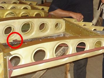

А что у вас в договоре насчет гарантий по часам и календарю?
Да, фото действительно неудачное, с потерявшей геометрию полкой и прорезями...  Нормально это или ненормально сказать можно только посмотрев реальную картину при эксплуатационной перегрузке. Есть подозрение, что прорези придется сделать существенно поболее.
Но то крыло, что привозилось в Грызлово - мне понравилось качеством изготовления.

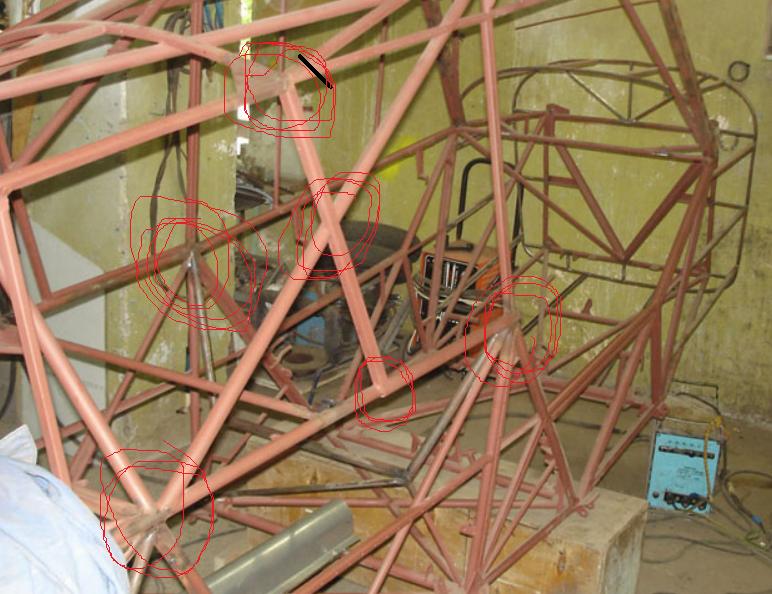

   Все пинают я тоже немного, но не конкретно  В.  Какурина, а всех больших любителей ферм сваренных из стальных трубок.
       Так можно варить шпалеры под виноград, вкус от этого он (виноград) не потеряет.
    Сварные швы поперёк действия сил, так не собирают даже менее ответственные конструкции.  Очень много ненужного металла. Понятно, что чем больше железа тем крепче и может быть даже надёжней. Одна сломается в запасе ещё есть.
Ничего нет криминального в том что в нервюрах прорези под растяжки! Это нормально. На деревянных крыльях пайпера аналогичные проблемы.
Согласен,но можно было  отбортовку сделать.
А полку нервюры перепилить тоже нормально? Или потом накладки налепят?
  Фото очень удачное, во всяком случае видно, что под красивой обшивкой, потому как реальную картину при экспл. перегрузке, результаты, возможно будут смотреть другие.
На фото видно техническое безкультурие, которое за 10 лет
уже можно было бы вывести на должный уровень.
