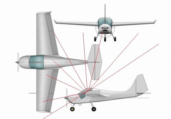

еперь посмотрите на фото Ворона на первый странице - его обзор вбок и вниз это вообще недоразамунение.
См рис(это откинувшись на спинку). А если ленивую голову чуть подать вперед, можно посмотреть прям под себя(только что вы там строго под собой высматривать будете?). И стойки того же Кэба, довольно таки ухудшают обзор по бокам. Сидишь аки в клетке: сверху крыло и переплеты, по бокам V образные подкосы с контрподкосами , да и крен градусов 15 метрах на 500м, и уже ни хрена не видно ориентиров на земле в сторону виража  (а в воздухе-на любой высоте не видешь того что в стороне разворота, может там самолет?!).
Голову постоянно не "нападаешься вперед" хоть в Вороне хоть где - правильно когда достаточно поворота-наклона головы. Внизу обычно высматривают-оценивают площадку для посадки (тем более когда самолет "для дела" с учетом просторов России и аэродромной инфраструктуры), ведут поиск или наблюдения, оценивают расстояние до земли при заходе на посадку, особенно после выравнивания и  на больших углах тангажи при посадке на ограниченную площадку.
Со всем этим лучше всего "справляется" высокоплан - крыло девать куда-то надо, и вверху оно как-то меньше всего обзор в нижнюю полусферу ограничивает при экипаже в районе ЦТ - зачем спорить с очевидным? ::)
Эта клетка спасает жизнь при случае (вместо вдавливания головой, или об голову, в ошметки красивого колпака при капотировании или влетании "не туда") - можно и потерпеть ради этого и попривыкнуть, тем более относительно тонкие стержни фермы, и тем более подкосы, обзор реально  не ухудшают.
, да и крен градусов 15 метрах на 500м, и уже ни хрена не видно ориентиров на земле в сторону виража(а в воздухе-на любой высоте не видешь того что в стороне разворота, может там самолет?!).
Вы серьезно, прям от самолетов побокам деваться некуда?  :eek: - ну бросьте взгляд заранее в сторону разворота и оцените где в результате окажетесь - ну приходится чем-то жертвовать. :)

Начал было писать длинниющий опус, да лень стало и все стер.Итак, прямое крыло плохо ведет себя на скорости 1000 км/чТряпичная обшивка оторвется, колеса лишние сопротивление, винт и жук и 1000 км/ч не обеспечат, пдкосы лишние. Вы понимаете о чем я?

Послушайте Edg вы то как раз технические решения и не обсуждаете. Для вас ведь все уже давно ясно! Лучший самолет это высокоплан с двумя подкосами! Мы это уже поняли,успокойтесь наконец-то.
Авто ветки спрашивал про MFI-9 Junior. Наверно перспектива переделки его в двухподкосный высокоплан ему не интересна.
Хотя мои увещевания наверное до вас не дойдут. Все как в русской поговорке. "Я вам про ФОМУ ,а вы мне все про ЕРЕМУ!"
