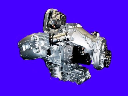

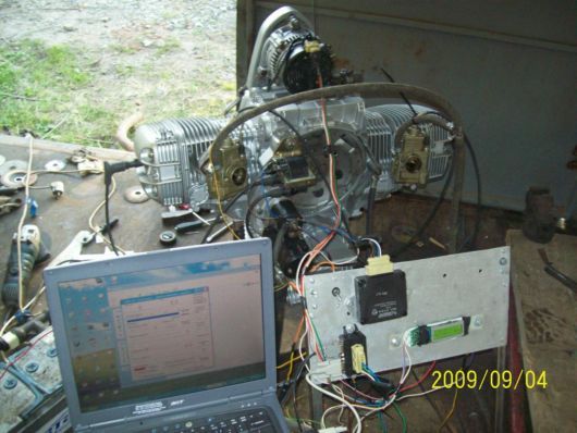

Вот он красавец. И мотоциклетный и для авиации самое то.
А сбалансирован как. Работает на временной мотораме без амортизаторов и не шелохнётся.

Донор - БМВ?
За сколько достался если не секрет?
Какие параметры?

БМВ .Штука баксов.
850 см. куб. 72 л.с. 7500 об. 60 кг. со всем обвесом и маслом.(без редуктора)
Охлаждение воздушно-масляное 40% на 60%.

Класс!! Ток карбюраторы немного картину портят-
БМВ и  к...ка...кашки.

Не только карбюраторы, это не самое главное в культуре данного двигателя для самолета.
С точки зрения архитектуры двигателя ему далеко до того же самого "старичка" VW.
Если взглянуть на него с одной стороны- весь механизм привода газораспределения и масляного насоса находится снаружи блока двигателя. В том же VW все очень эргономично "упрятано" во внутрь.
Как результат- "колокольня" добавляющая  разве что общую высоту.
Масляный сепаратор- вообще анахронизм и лишний вес.
Если его развернуть и взглянуть с другой строны (на снимке в посте выше есть это)- вообще без слов. Здоровенный маховик, сцепление, успокоители, пружины.... и сам кожух всего этого добра.
На мотоцикле весовые характеристики принимаются в самую последнюю очередь, но для самолета- кусок железа.
И двигатель этот - кусок железа, совершенно безмозгло построеный и также безмозгло запихиваемый в авиацию.
Единственное достоинство- мощность и германское качество. В остальном- crap (IMHO :IMHO )

Кесарю кесарево,а слесарю - слесарево.
Думаешь,цитирование архива высказываний Дениса позволит "совсем без драки попасть в большие забияки" - не думаю:тот,во всяком случае,на достаточном уровне владеет предметом,чего в данном случае явно недостает.
Иначе почему  БМВ-шники не выгонят поганой метлой своих "безмозглых" конструкторов,заменив их на твою персону - и на зарплате сэкономили бы (а тебе этот уровень ох как бы не помешал),и моторы заиграли бы.Тем более,что Денис всегда под рукой - посоветовал бы в случае чего.
