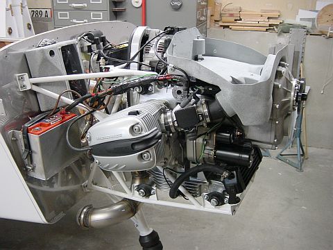

Класс!! Ток карбюраторы немного картину портят-
БМВ и  к...ка...кашки.
Так тож временно, для настроек зажигания.
Он мне вообще голый достался. А так впрыск стоял, но я всёж на карбах наверное остановлюсь, только на других. Эти действительно говно полное.

Не только карбюраторы, это не самое главное в культуре данного двигателя для самолета.
С точки зрения архитектуры двигателя ему далеко до того же самого "старичка" VW.
Если взглянуть на него с одной стороны- весь механизм привода газораспределения и масляного насоса находится снаружи блока двигателя. В том же VW все очень эргономично "упрятано" во внутрь.
Как результат- "колокольня" добавляющая  разве что общую высоту.
Масляный сепаратор- вообще анахронизм и лишний вес.
Если его развернуть и взглянуть с другой строны (на снимке в посте выше есть это)- вообще без слов. Здоровенный маховик, сцепление, успокоители, пружины.... и сам кожух всего этого добра.
На мотоцикле весовые характеристики принимаются в самую последнюю очередь, но для самолета- кусок железа.
И двигатель этот - кусок железа, совершенно безмозгло построеный и также безмозгло запихиваемый в авиацию.
Единственное достоинство- мощность и германское качество. В остальном- crap (IMHO :IMHO )
Я не понял, а при чём сдесь днепровский мотор?
У БМВ например распредвалы в головках стоят и привод ГРМ цепью.И маслонасос в поддоне стоит. По 4 клапана на цилиндр. Компрессия 13.
Если вы немножко знаете историю то должны знать изначально оппозитник БМВ пришёл на мотоцикл из авиации и с помощью авиационного инженера.

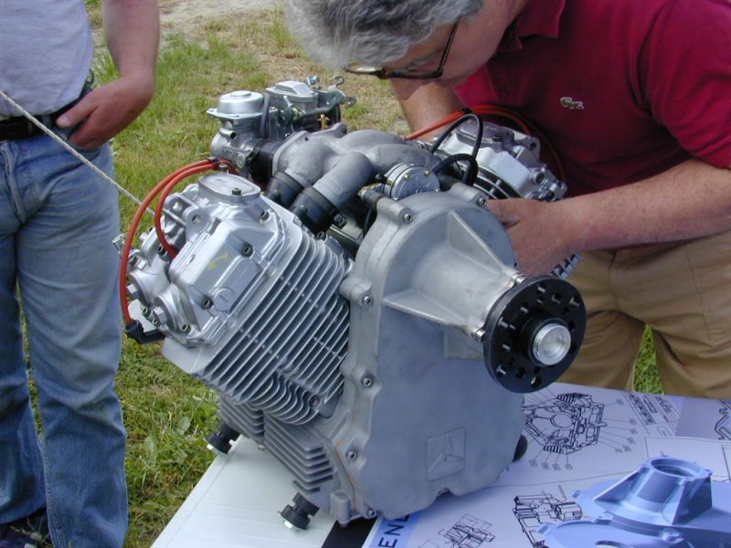

Вот нашел такой движок, похоже конверсия из индустриальных, кроме того что называется ICP-twin engine и выставлялся на Cielo e Volo 2004 в Италии более ничего не могу найти...
