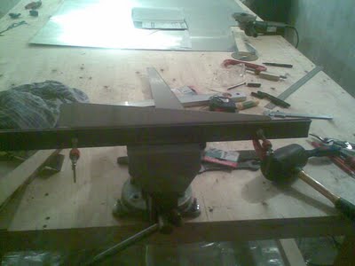

Господа. У меня вопрос. Таким методом можно изготавливать часть руля? И можно ли ставить такую запчасть на действующий аппарат? Нужна ваша оценка.

А вот сама запчасть. Если да, то тогда их без форм блока  так и наделаю. что б фанеру не пилить.
У тебя что, страх перед лобзиком? ;)
Любую прямолинейную деталь , можно сделать при наличии листогибочного станка. Тогда форм блоки потребуются только для изготовления нервюр.
На фотке, с каким радиусом ты загнул деталь?
По фотке у Вас там всё волной пошло.... Для прямых гибов, лучше листогиб купить (желательно с ним роликовые ножницы в комплекте), или самодельный листогиб изготовить. Чертежи листогибов попадаются в интернете... И ещё рычажные гильотинные ножницы  (фирмы PROMA и т.д.). Клекохи у АкробатМэна можно заказать быстрее.

Я только из гаража. Пробовал гнуть 7R 1 - 5 (самая легкая полукруглая деталь)
Вообще писец...   :p :p :p
В гараже стоял сильный мат. Так и не понял в чем прикол.
Перед детали стал похож на пивную крышку от бутылки.
:STUPID :STUPID :STUPID
Вообщем устал. Меня мучает только одна мысль. Господа самолетаалюминиестроители.
Вот у вас от природы руки на месте или вы тоже долго руки набивали.
И от куда вы вообще знаете секреты как правильно все делать????

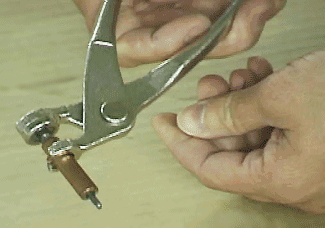

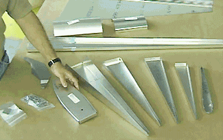

Вот картинки с сайта
http://www.project-ch701.net/ch701_rudder/construct_rudder.php
Вот как должна нормально она выглядеть.
  • 3,3 КБ Просмотры: 281
SWAT
Как он ее так вырулил?  :eek: :eek: :eek: :eek:
Как он так форм блоки сделал? Тоже для меня секрет.
