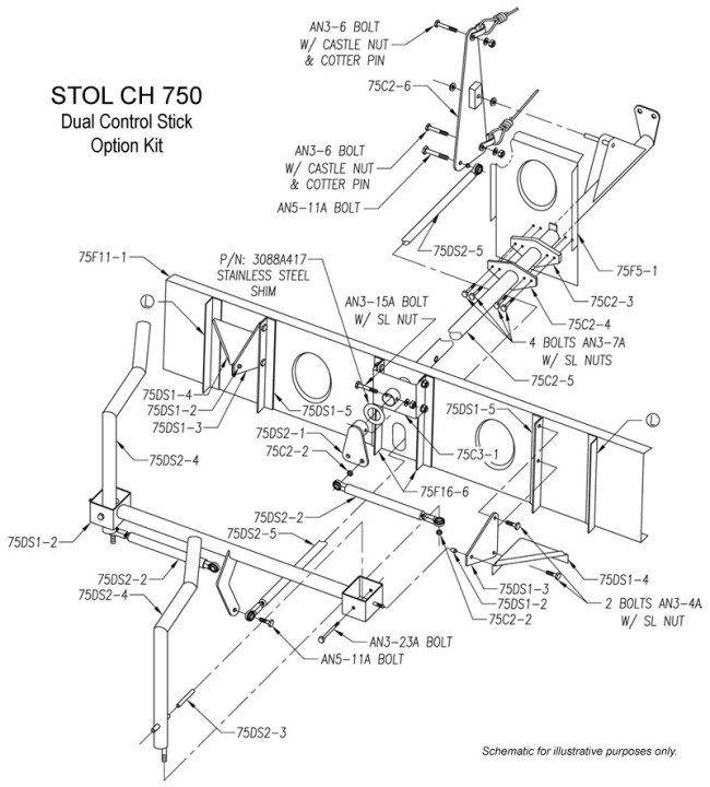

Доброго времени суток! Дошел до управления,и хотелось бы установить дублированное. Подскажите у кого как? В моих чертежах по CH-750 нет информации по установке такого управления (листы75DS1,75DS2). Заранее спасибо.
