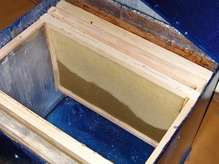

Из сотового поликарбоната делал ульи для пчел.  :craZy (Тоже летают, только маленькие). Материал прекрасный. Режется где надо, пилится, гнется феном. А вот клеить плохо. Клеевое соединение через некоторое время распадается. (Клеил фирменным Cosmofen, специально для поликарбоната). Пробовал и эпоксидку и кучу других клеев. Мне не понравилось. Осталось использовать только для ангаров.  :IMHO

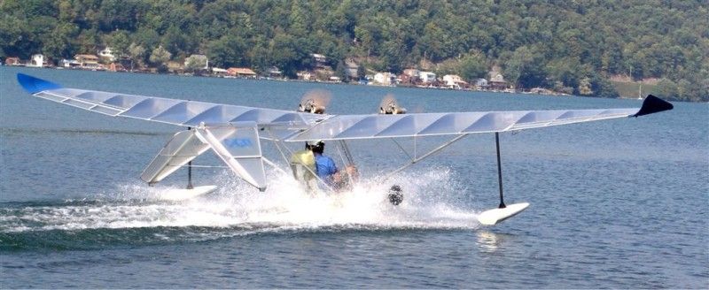

Вообще, по поводу использования лавсана, я, лично, нисколько не сомневаюсь, что это будет работать и очень хорошо. Весь вопрос в долговечности пленки и клеевого шва под действием ультрафиолета. Нужна надежная методика проверки пленки и шва в процессе эксплуатации. Как уже упоминалось, был такой двухмоторных ультралайт Лазэйр (Lazair), весь обтянутый прозрачным майларом. Он родился где-то в начале 80-х годов. Его обшивка, по-моему, выдерживала 2-3 года. Потом они перешли на более прочную пленку, тедлар. Она выдерживает в 2-3 раза дольше, по-моему. Но все равно, не вечно. Кроме того, оклейка тедларом/майларом велась на специальную клеевую пленку фирмы 3М. Она тоже сильно разрушалась от ультрафиолета. Эти самолеты и сейчас летают. Есть энтузиасты, которые их ремонтируют, переделывают, и т.д. Вот классные фотки: http://angelica14709.com/v-web/gallery/album121/DSC04067 и http://angelica14709.com/v-web/gallery/album121/DSC04058 там еще много в этом альбоме. Кто-то из этих энтузиастов нашел новую пленку, которая применяется для парников. Якобы, очень хорошие свойства, прочная, не рвется, долго служит, и т.д. Не знаю конкретно, что за марка пленки. Так что, в целом, это направление (использование пленки для обшивки) вполне имеет право на жизнь. Все дело, как всегда, в деталях.

По-моему перкаль,пропитанный эмалитом,и современные синтетические ткани -те же пластмассы и страдают от ультрафиолета в той же степени.При ангарном же хранении аппарата вообще нет повода для сомнений.
А окраска лавсановой плёнки лишает такую обшивку одного из главных её козырей-малого веса.
