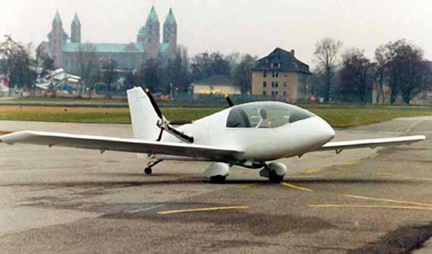

хаинов прав---дизайн дизайном---а начинать оригинальную непровереную компановку надо с большой радиомодели---сразу вылезут все косяки безвредно для здоровья пилота :IMHO
S
samlander
http://www.fk-servicecenter.com/navid.17.dblid.23/fk11-1997-otto-funk.htm
Тут ваш необычный самолёт уже летал ;D
КВА
Еще. Экранопланы с подобной компоновкой с дуру иногда взмывают, но на этот случай у них лопухи делают на концах с большим V. Можно в симулятор такой загнать, но кнопками управлять и без ощущений, что с резиновой бабой...

Заставить летать такой аппарат-возможно, ( ну не с такими ТТХ, как Вы хотите, но все-таки), а вот безопасно рулить, взлетать и садиться, да похоже, с пассажиром (Мп=80/Мвзл=250)- проблематично, а уж с пустым вторым креслом-вовсе сомнительно.
Расчеты надо! По всем возможным ситуациям! И с ужесточением!

Здесь правильно сказали про хождение по канату: это действительно возможно ( как и балансировка на пяти катушках, поставленных одна на другую), но предположить, что именно такой полет и является целью, я сомневаюсь. Самолет с картинки не вызывает никаких сомнений, но отрицательная V-образность сделает самолет неустойчивым по крену: при небольших размерах и моментах инерции этот эффект проявится в максимальной степени. Обратная стреловидность еще и добавит неустойчивости: приведенный выше общий вид Ту-16 иллюстрирует борьбу с излишней боковой устойчивостью отрицательным V: в случае крыла обратной стреловидности, V должно быть положительным. Расчет на улучшение засчет установки колес на концах крыла ошибочен: во всех вариантах развития Квики, с которого и брался пример, такое шасси исключено. К тому же, у Квики, помимо прямого переднего крыла с отрицательным V, есть и заднее - с положительным.
Красвоенлёт
Не уверен, что Вы со своим первенцем впишетесь в волшебные 115кг. Тот же Квики(110кг) и А-8(140кг) с близкими параметрами построены отнюдь не дилетантами. Радует настрой и упорство, дерзайте! С удовольствием по-слежу за темой. Только не упорствуйте в вопросах аэродинамики, слушайте Владимира Павловича.

Да ВП.Я то и хотел обратить внимание,приводя пример Квики и А-8.ь
Но и более того,стоит обратить внимание и на хвостовую опору ,как она далеко вынесена  при размахе 5 метров сам самолет тоже около 5 ти метров,с увеличением колеи увеличивается база...
Даже при беглом осмотре проекций общего вида крыло легко получается нормальной трапецией!Если очень не втерпеж оригинала,сделайте обратную чайку,излом крыла от оси самолета 600 итого колея 1200мм,туда втыкаете колеса - это будет центроплан и в трейлер поместится и при сборке устойчиво стоять будет на ногах без приспособ,да и амортизацию организовать нормальную без передачи нагрузок на всю консоль и аэродром тогда нужен более простой и доступный.Консоли можно складывать домиком... :cool: а так же и размах увеличить .....ну дальше вы поняли!? :D
