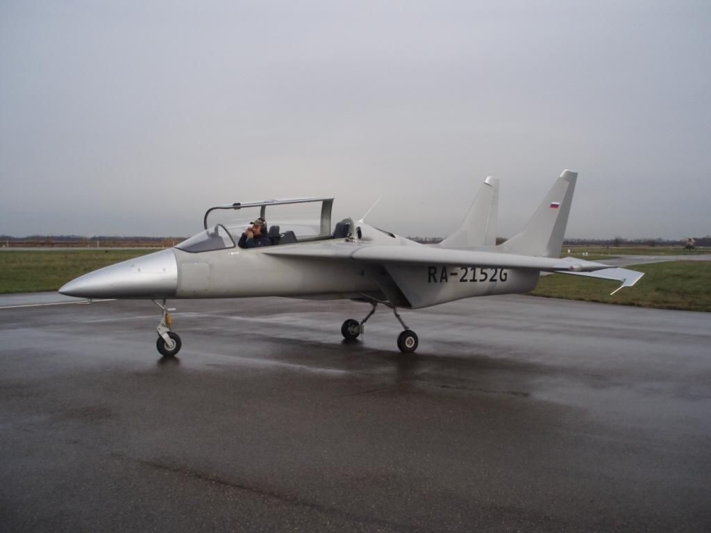

Malish, вы так говорите буд-то я ВСЕХ убеждают что эллипс это хорошо. А на самом деле я особо много об этой форме крыла не знаю... и поэтому спрашиваю тут, наверняка тут есть люди которые знают брльше!)
Мне просто понравилась эта форма, она хорошо сочетается с формой фюзеляжа. Из той информации что я смог найти это только то, что эллипс имеет самое низкое сопротивление и то что эллипс это хорошо...
А на счёт сложности изготовления... для себя я "пока" не вижу трудностей. С композитами опыта много. Ну а там как говорится "будем посмотреть" )))

Экспериментировать конечно можно, если у Вас есть идея.
А это главное в жизни :IMHO
Мне тоже говорили, что он не полетит. Но полетел, и ещё как.

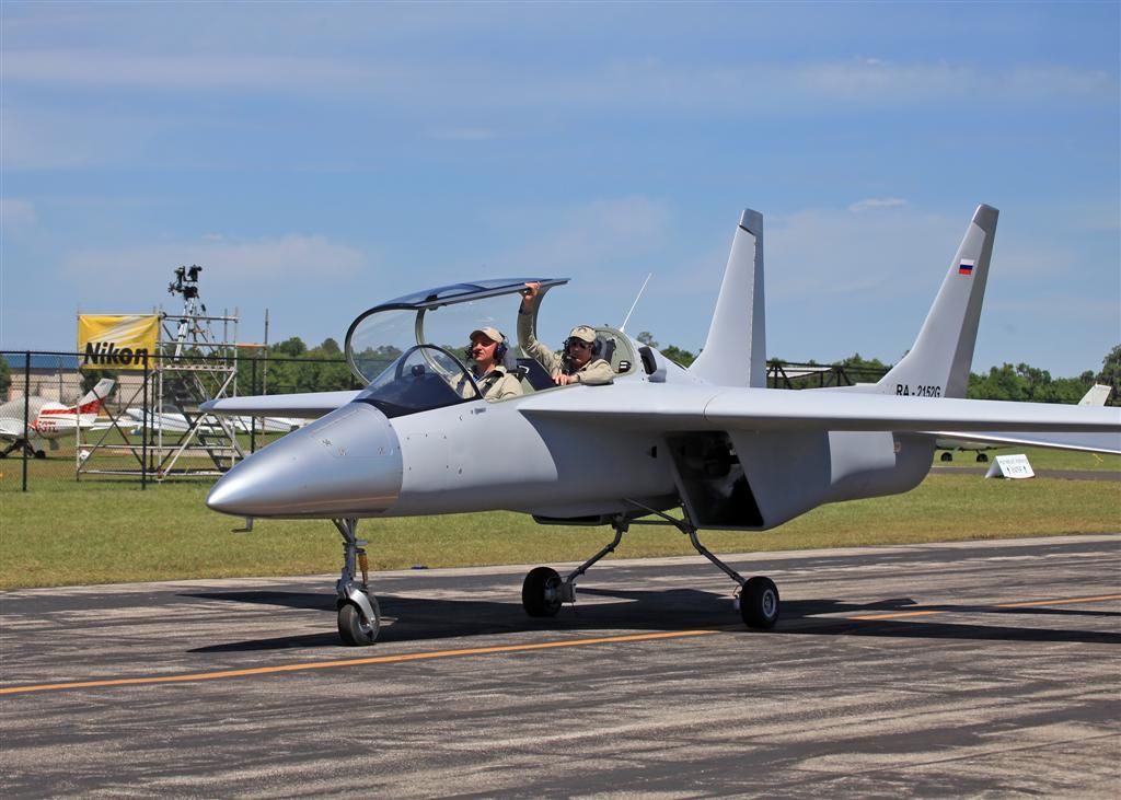

Скажите, а для чего вся эта псевдопохожесть на истребитель? Ведь его формы, компоновка, силовая установка, и т. д. определяются только необходимостью максимально эффективного выполнения боевых задач. А идеальные схемы для различных целей в лёгкой авиации давно известны и отработаны.

Мне лично кажется что это, например, чтобы пилоты истребителей в отставке могли удовлетворить свою ностальгию.
