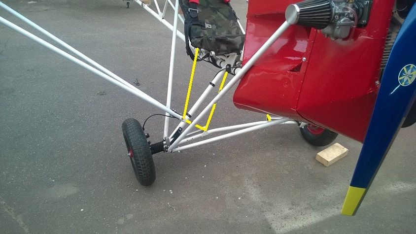

  САмолёт производит очень хорошее впечатление. У автора есть талант, это бесспорно. На счёт подкоса и распорки - не следкет забывать, что перед нами не шкаф, а самолёт, у которого на скорости крыло поднимает вверх, даже на посадке за этот подкос тянут, а не толкают в него. При штатной посадке небольшой импульс от подкоса это сечение отработает прекрасно. А вот если очень хорошо грохнуться... Ну тогда потери неизбежны в любом случае и это вариант нерассчётный. Порекомендую больше обратить внимание на "кабину" пилота, чтобы при аварии она не складывалась, как параллелограмм, а сохранялась жёсткая рамка, где можно выжить. Это проблема всех ныне существующих аппаратов, но на новых машинах призываю этот момент продумывать. С 6-метровым крылом самолёт будет очень шустрым.

По уму - подкосы надо перенести на трубу под сиденье пилота, и вопрос решится. Городить всякие палочки-хомутики это не выход. Тут изначально место крепления выбрано неправильно.
+1! Нет никого резона направлять основные силовые потоки столь кривым и замысловатым путём! Тут нарушен один из главных принципов конструирования ЛА-направлять  силы по кратчайшему пути!  Да и от стойки,в которую упирается подкос можно избавиться. :-X

рассчет на прочность стальной трубы 32х1 .... момент сопротивления сечения....0.1х3.2х3.2х3.2 =3.2768  см куб   . минус 0.1х3х3х3=2.7...===0.5768 см куб  учитывая что труба тонкостенная  поэтому или ст 20 или 30хгс принимаем временное сопротивление 5500 кг деленное на см в кв получаем допустимый момент изгиба трубы....5500х0.5768=3172 кг х см.....принимаем плечо трубы от хомута до стяжки 16 см следовательно сила   реакции внизу   3172 разделить на16=198 кг учитывая что это реакция со стороны короткого плеча то реакция со стороны большого плеча будет в 2 раза меньше т. е. 99 кг..... Суммарная сила  297 кг...... маловато  .... если разделить на коэффициент безопасности 1.5    то получим допустимую перегрузку 2.2 а это для данной нагрузке на крыло при скорости 100 км в час крен 45-60 градусов  что получить не реально с таким двигателем....вывод не держит в 2.5 раза по нормам.....но самолет до 115 кг он и не должен им соответствовать    лучше ничего не переделывая соединить точки крепления тросом 5 мм  или опустить точку крепления к трубе на 80 мм .

Крепление подкосов крыла на одном из длинных и тонких стержней пирамиды шасси также вызывает сомнения. Как я на другой ветке выразился "при грамотной эксплуатации в опытных руках". добавлю "и хорошей ВПП" возможно схема и приемлема. Хотя я изначально так бы делать не стал.
Предлагаю мысленно представить, что будет, если при переднем ударе в основное колесо  (стандартная кочка) потеряет устойчивость длинный задний подкос шасси (тот, что идет в район заголовника пилота). Автор может это сделать даже "в реале" ,  отсоединив этот подкос и подёргав за консоль. Колесо снести - ладно ("плавали. знаем!"), а крыло жалко.
Буду рад, если я не прав и не получится "механизм".
Я бы "развязал" крепление подкосов крыла и шасси. И стержни пирамиды шасси укоротил бы насколько возможно. Не навязываю, но...
А узлы выполнены аккуратно, можно доверять. хотя показать опытному самодельшику не мешало бы. На фотках всего не увидишь.

По делу-крепление подкосов никуда не годится.Подобная (идиотская) конструкция сделана на МиниМаксе,но даже там пространственная пирамида жесткая,крепление подкосов по её углам.

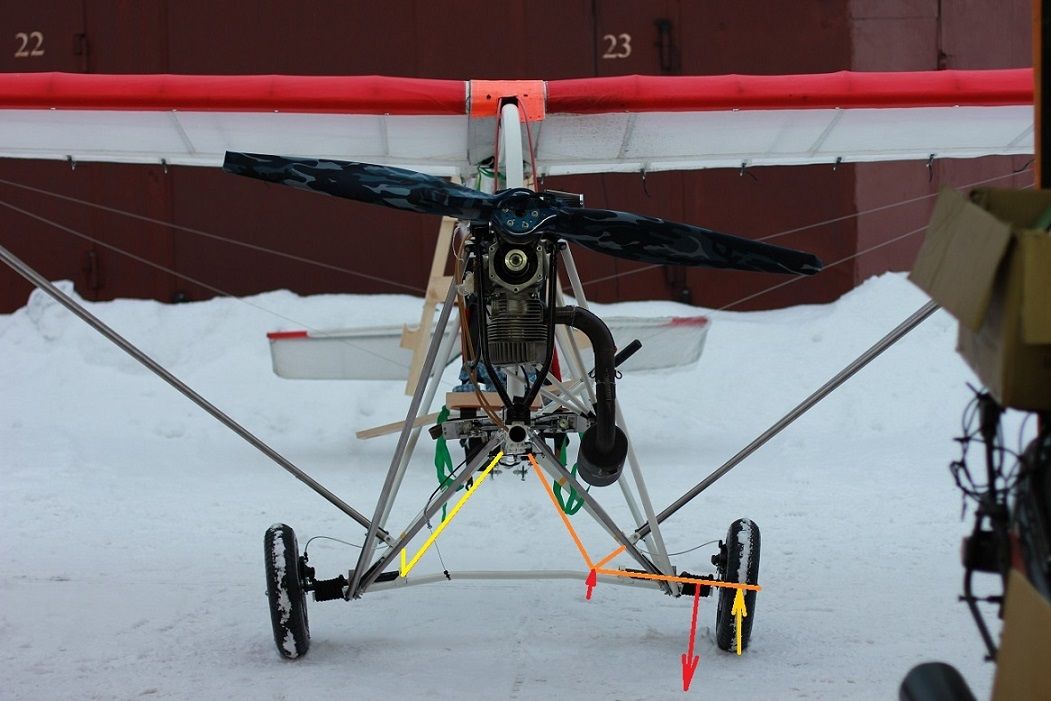

При виде спереди ,нижняя труба изогнута дугой-типа рессора,эта труба заставляет дышать  всю конструкцию-будем говорить у нее есть свобода длины,,чтоб ликвидировать эту свободу самое простое решение - это соеденить узлы подкосов поперечной трубой,мож не красиво мож лишняя труба(но зато можно прям сейчас провести хотя бы первые испытания  и проверить свою задумку..всеравно будут доводочные работы и исправления в конструкции),но все эти распорки узелочки сводятся на образно выражаясь к рессоре,а треугольник всегда самый прочный вариант,что впринципе и старался делать Т.С....кроме этого места.Или свести подкосы к трубе под сиденьем.(работы будет побольше и дольше)

чтобы избавится тут от изгибов надо по три стержня добавить с каждой стороны.
В существующей же конструкции, нижняя поперечина, к которой рычаги крепятся, тоже изгибом нагружается

да тут куда не переставляй, всё равно считать надо.
Перенос точки крепления подкосов вызывает
1. увеличение действующих нагрузок в подкосах и лонжеронах
2. снижение критических напряжений потери устойчивости подкосов.
вот еще немного порисовал  ;D
по любому живодрягущий аппарат получается.

alex 5, разрешите предложить Вашему вниманию небольшие изменения в конструкции крепления подкосов. Судя по фото в ответе №35 (вид спереди), ход подвески колес не очень большой и позволяет опустить крепление подкоса на верхний болт, который держит черную деталь (паз полуоси). Такая мера снизит нагрузку на излом примерно на 20% в обе стороны.
Далее из этой точки (практически прямо по направления подкосов) можно кинуть перемычку, как показано на фото в ответе №17, что еще разгрузит этот участок процентов на 20 (может и больше). Кроме того, усилится и ломаная труба. Общий прирост прочности может достигнуть 50% минимальными мерами. При этом V-образность крыла практически останется на месте, а нагрузка на подкосы мизерно, но ослабнет. Видимо желательно увеличить длину стальной трубы вверх или черную деталь до освободившегося отверстия
Сводить подкосы под сидение не рекомендую, т. к возрастут нагрузки крыла на сжатие  почти на треть.

Начну отвечать по порядку : конструкция понятно моя , поперечную балку усиливать или укреплять не следует т.к. при больших нагрузках (очень больших) она пружинит что не даёт сломать полуоси ,поверьте , проверил как на практике так и нагружая (как мешками сверху так и лямками для крепления грузов по ходу движения ) По поводу подкосов , честно говоря думал вполне хватит прочности труб 30х2.5 + втулка 30х1 на месте крепления но считаю  правильным совет замкнуть силовой контур тросом пятёркой .За совет спасибо ,так и сделаю.. Прикрепляю для пояснения рисунок крепления подкоса..

Так и не пойму почему надо обязательно свести подкосы в одну точку , на большинстве самолётов они крепятся к бортам фюзеляжа и соединены конструкцией оного ..

Так и тут мы вам советуем тоже самое! "В одну точку"-это некоторая условность, ибо они будут разделены трубой фюзеляжа и фитингом крепления.

Предполагалось более крупное колесо но не сложилось.. Думаю всё таки тросик..
