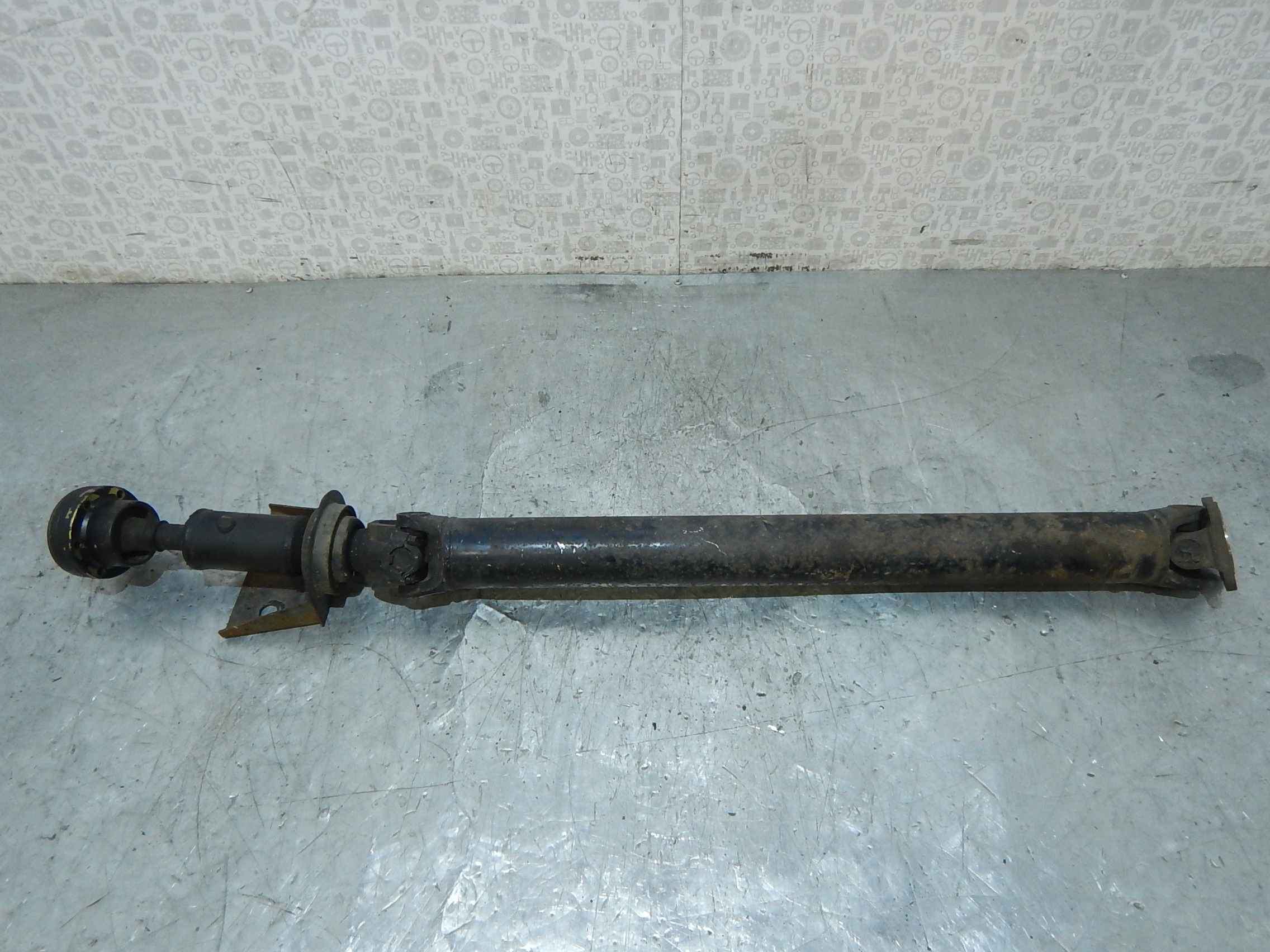

На бэхе на кардане ШРУС стоит возле редуктора, я не про полуоси, а именно на кардане (комбинированный). Прямая передача (пятая, или шестая) 6700 об/мин, и ничего, справляется... ещё и момент конский передаёт с V8 объёмом 4.4 л. Если сомнения гложут - купите два бэховских и прицепите на вал.
На Бехе карданный вал со ШРУСами? Наверное на самом деле, я давно ушёл из автомобильного бизнеса, если так есть то извиняюсь :)
Я писал ШРУС (то есть один) и комбинированный - там и крестовина и ШРУС и эластичка.
ОСТРОВИТЯНИН
Я люблю небо
На новых не знаю, а на тех, что были, редуктор заднего (условно) моста стоит неподвижно на кузове и к нему вал от двигателя и от него две полуоси. Всё на шрусах. А в нашем варианте тоже ничего усложнять не стоит, если единичный экземпляр, то лучше брать готовый узел вал-шрус-редуктор.

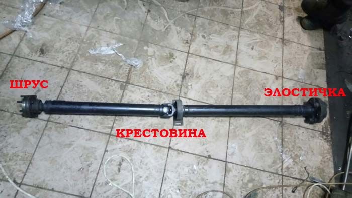

Что значит сокращение ШРУС Вы знаете? Зачем тогда на одном и том-же валу стоит кардан?
Там на фото непонятно что стоит. Во всяком случае на ШРУС не очень похоже.
Malish
Волгоград
На полуоси - ШРУСы, потому-что углы отклонения могут быть большими, а так везде на карданом валу - крестовины. А "элостичка" - на данном карданом валу, вообще служит как "демпфер" на редукторе винта;)
Тем не менее это ШРУС. На полноприводной Ауди вал на задний мост только на ШРУСах на мерседесах комбинированный , ШРУС и крестовина. Уже более 20 лет так делают.
Если опять сомневаетесь -  попробуйте погуглить по карданам БМВ и их ШРУСам. А то Вы и сомневаетесь во всём и проверить лень...  А заодно и посмотрите, в каких случаях допустима одна крестовина в паре с эластичной муфтой, и как они взаимодействуют, хотя, можно и догадаться. Аналогичная пара стоит и на кардане мотоцикла Урал.

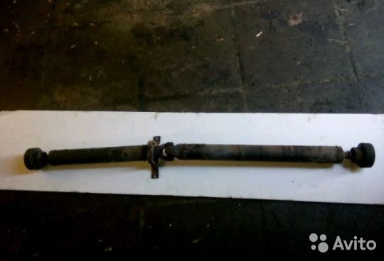

Объяснят Вам только производители, у меня на автомобиле (мерседес) на приводе заднего моста стоит ШРУС и две крестовины. На Ауди (я ошибся) стоят два шруса и одна крестовина. Причём ШРУСы привода моста меньше передних колёсных ШРУСов. На Ауди ШРУСЫ кардана и приводов задних колёс одинаковые.
Вот вал привода заднего моста АУДИ и Мерседеса МЛ.

Объяснят Вам только производители, у меня на автомобиле (мерседес) на приводе заднего моста стоит ШРУС и две крестовины. На Ауди (я ошибся) стоят два шруса и одна крестовина. Причём ШРУСы привода моста меньше колёсных ШРУСов.
Я по моему это уже объяснил постом выше. Читайте внимательнее ;)

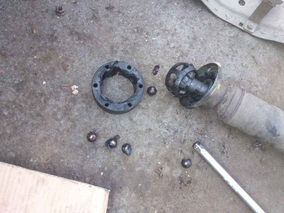

Обратите внимание что на ШРУСАх кардана пыльники отличаются от пыльников колёсных ШРУСов. Снаружи они стальные иначе их разорвёт от оборотов.А больше смазке улетать не куда, там всё герметично.
Кстати при 6500 максимальных оборотах на некоторых моделях стоят АКПП 6я передача которых имеет соотношение 0.68.
ТО есть максимальные обороты кардана могут достигать 9500 оборотов.
Обратил внимание - на Ваших фото ШРУСы уже "разлетелись", не даром Вы уже их сняли с машины ;D
Поставите Вы такой вал на самолёт? :eek:
Куда они разлетелись?
На фото результат неаккуратной разборки, а ШРУСЫ эти свободно отхаживают по 500 тыс. км.
По крайней мере у меня на авто пробег 280 тыс. км . и выработки в них ни какой нету.

Не знаю на каких скоростях Вы "летаете" на своей машине, что-бы достичь оборотов двигателя в 6500 об/м - даже на нашем самолёте PJ-II "Dreamer", обороты двигателя(даже на взлётном режиме) ограничены до 5000 об/м, даже учитывая, что это двигатель со спортивной машины ;)
На фото видно, что стало с этим ШРУСом :eek:
